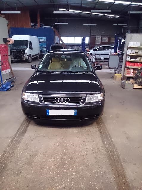

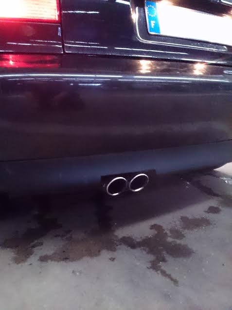

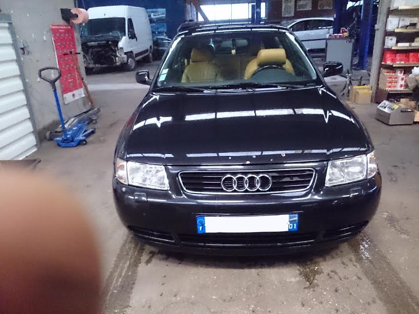

Stef demain je t'enverrai de nouvelle photo avec echappement et interieur et exterieur car elle sortira du garage (de la ou je bosse)
Pas de soucis Fred ! ;)

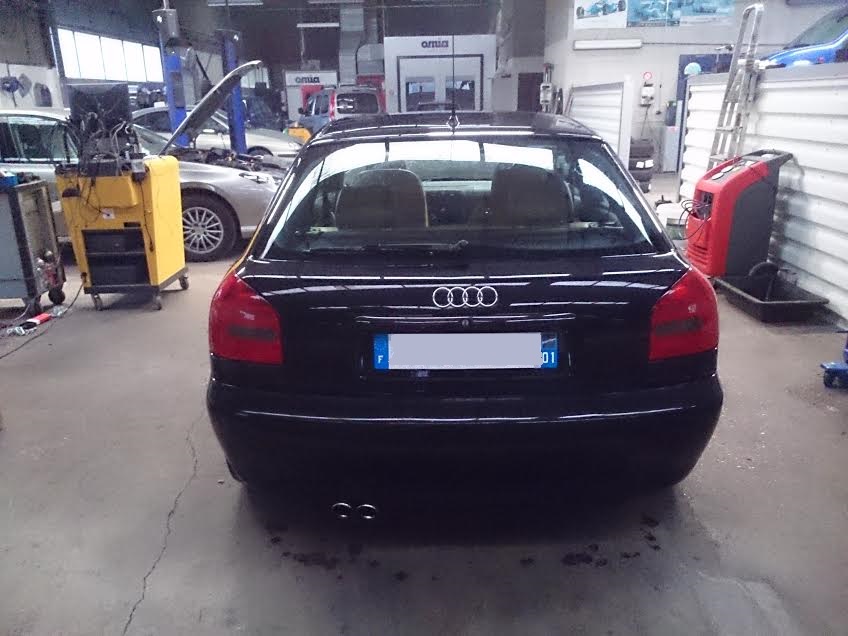

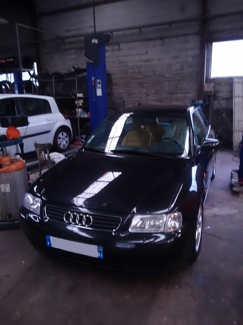

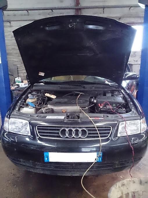

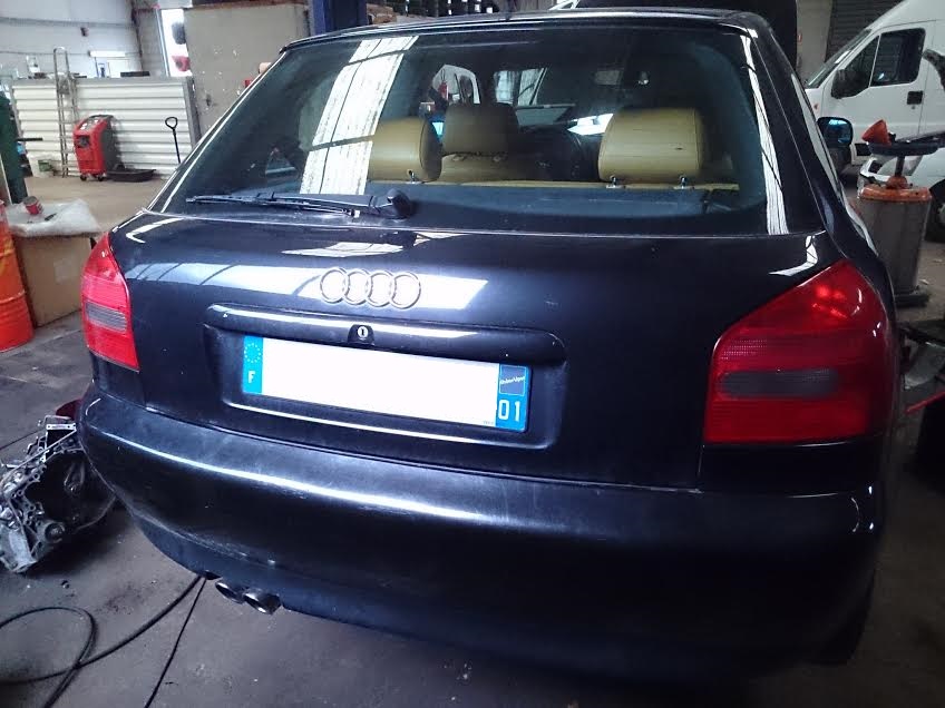

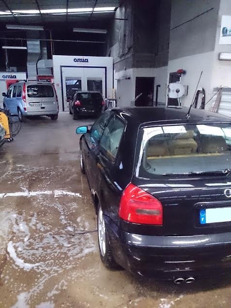

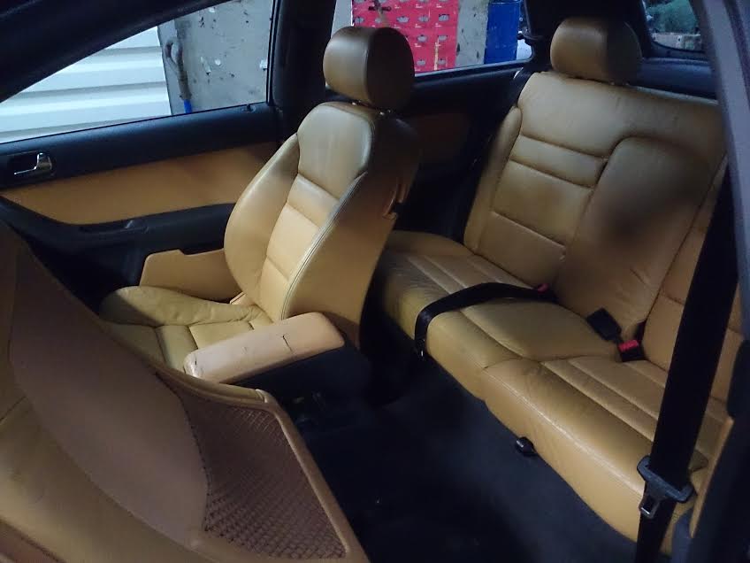

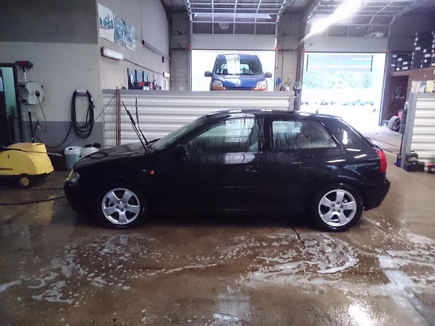

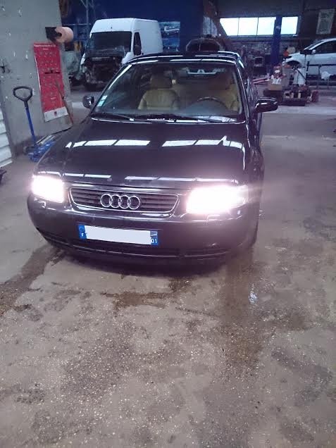

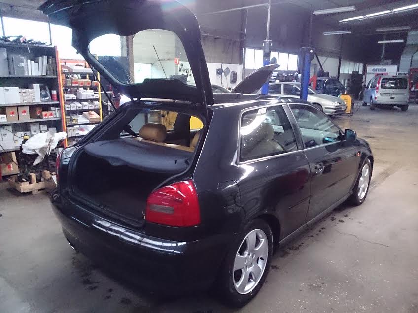

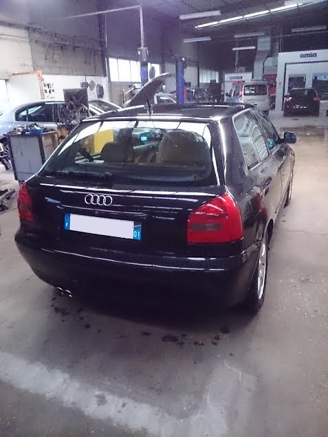

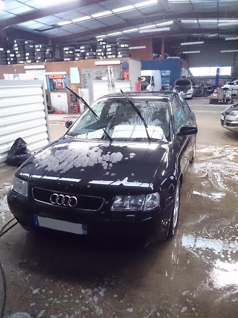

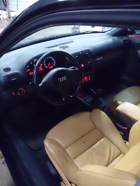

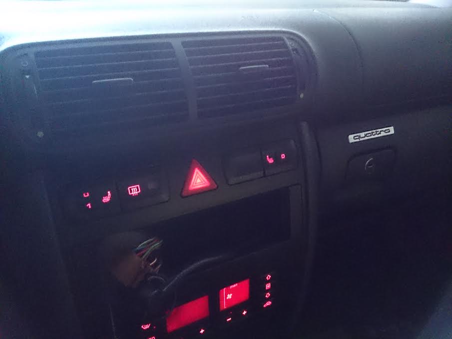

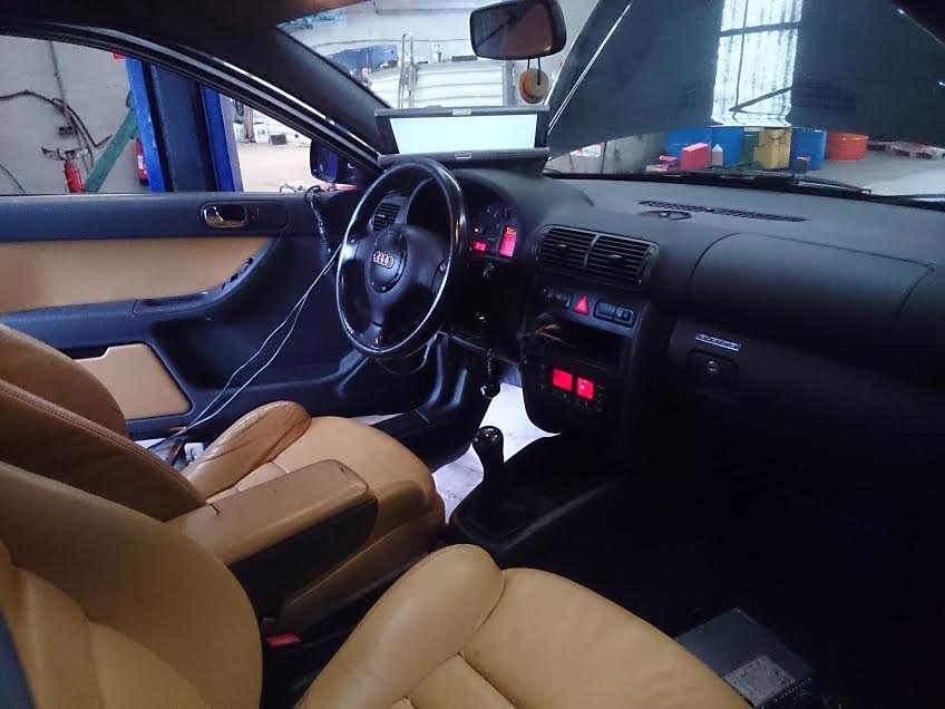

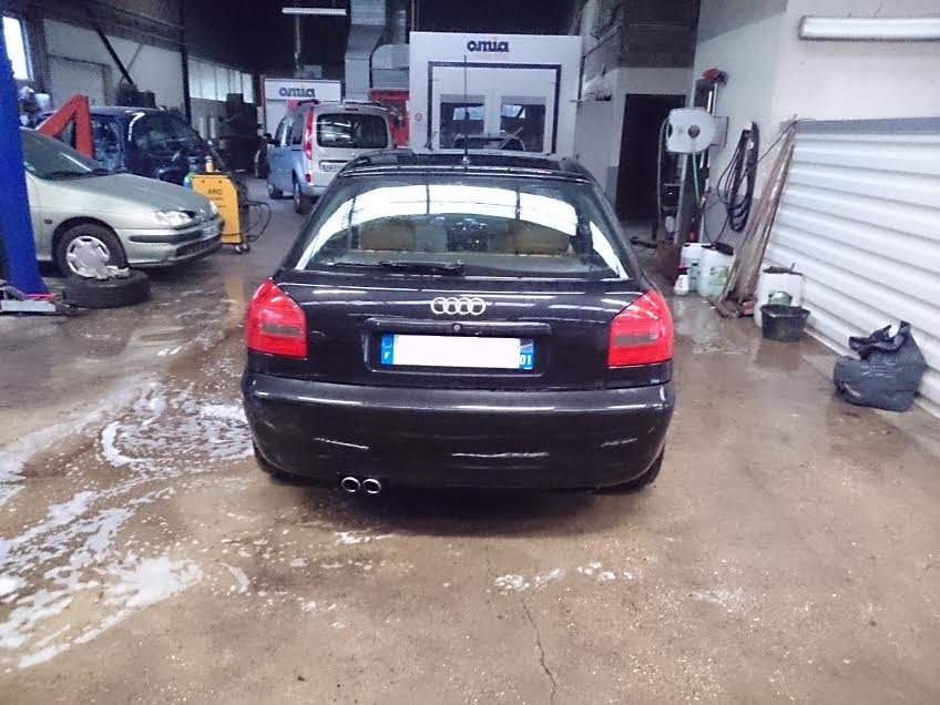

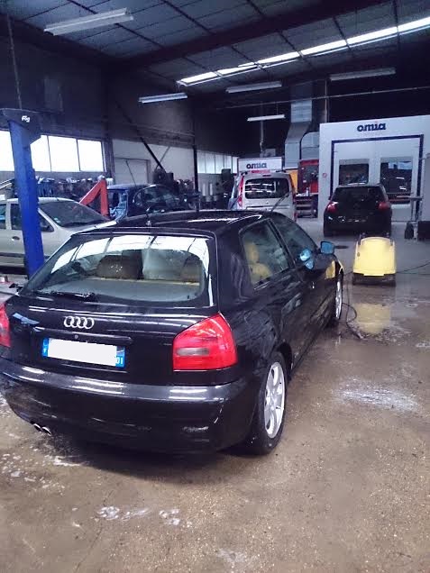

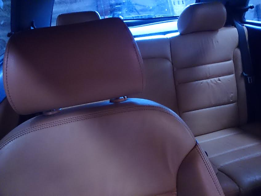

Comme Fred nous avais dis , voilà un peu (beaucoup) de photos de son A3 ;)

Merci Steph c'est sympa donc ce jour purge frein et ABS suivi de la vidange et fixation du dernier collier de l'echappement.

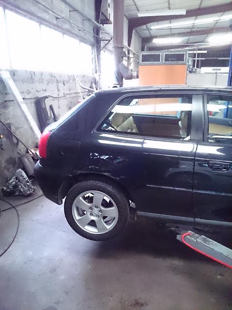

La voiture est prete pour le contrôle technique et apres comme je roulerai avec cela sera plus facile de faire la carrosserie par mon carrossier du garage.
Pour ce qui est de la purge ABS elle a été effectuée avec Euroscan et cela va très bien a deux, un dans la voiture avec l'ordinateur et l'autre aux purge.

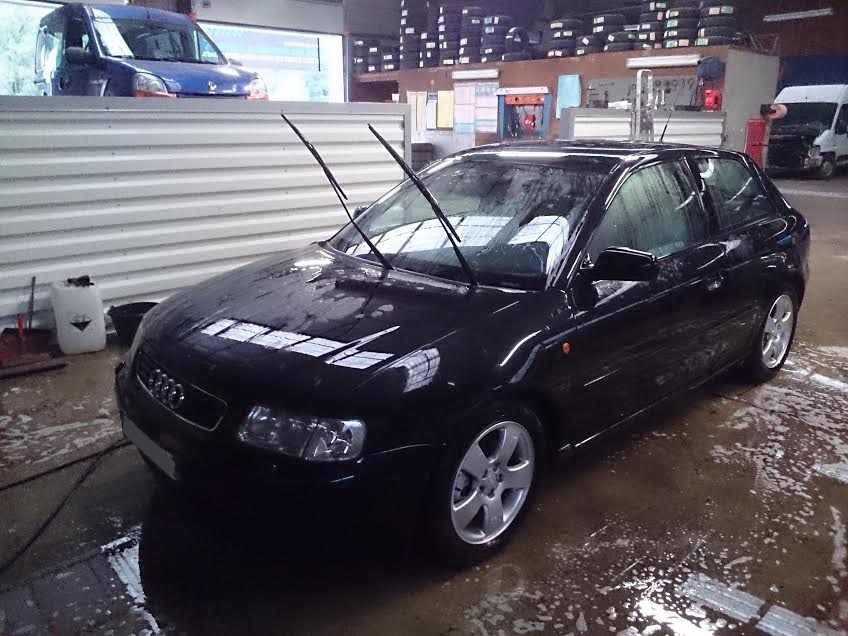

Il va s'en dire un bon lavage aussi
Grave elle a roulée mémère ^^
Jolies photos ! Vivement la carrosserie faite elle sera top

bonsoir sa y est collecteur d'echappement remonté et tourbo avec et cela va de soit des joints neuf il reste plus que les tuyauterie de turbo et les petit tuyau et sa va craquer

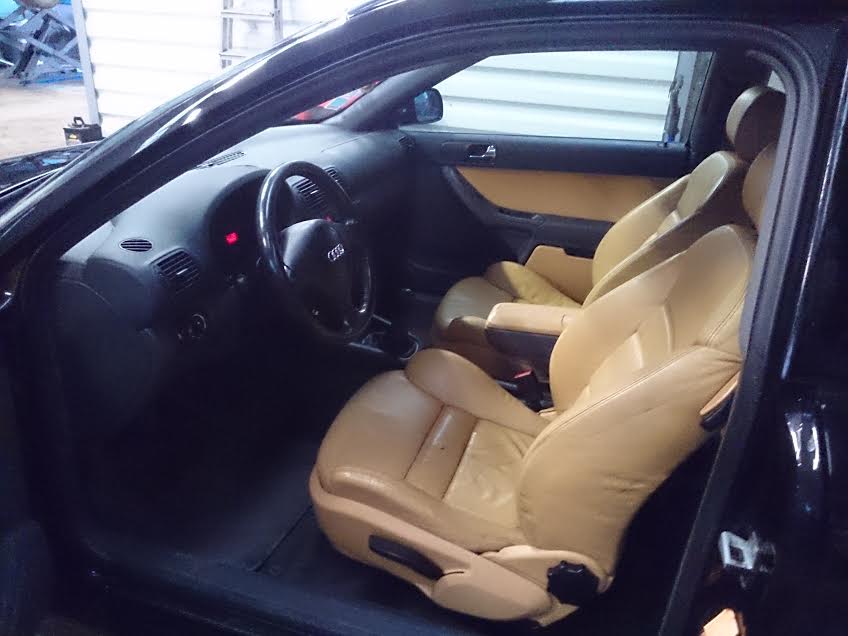

Sympa cette A3, c'est pas souvent qu'on peut voir des intérieurs comme le tiens.
En tout cas un bon lavage lui auras fait du bien :)
Pas mal ce petit projet.

Dans les feux de croisement j'ai monté des xenon slim et sa le fait tres bien

Ta dump est d'origine. Durite d'admi d’origine aussi, donc de grand chance que le trubo aussi. dans ce cas,si 'il n'a eu qu'une reprog, étant donné que cest une ph1 donc K03, 190/200 cv grand max.
