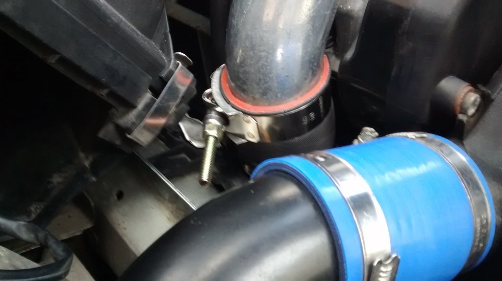

colliers changés : superbe qualité les t-bolt :marcelpoire:
y'a du mieux mais c'est pas encore ca.

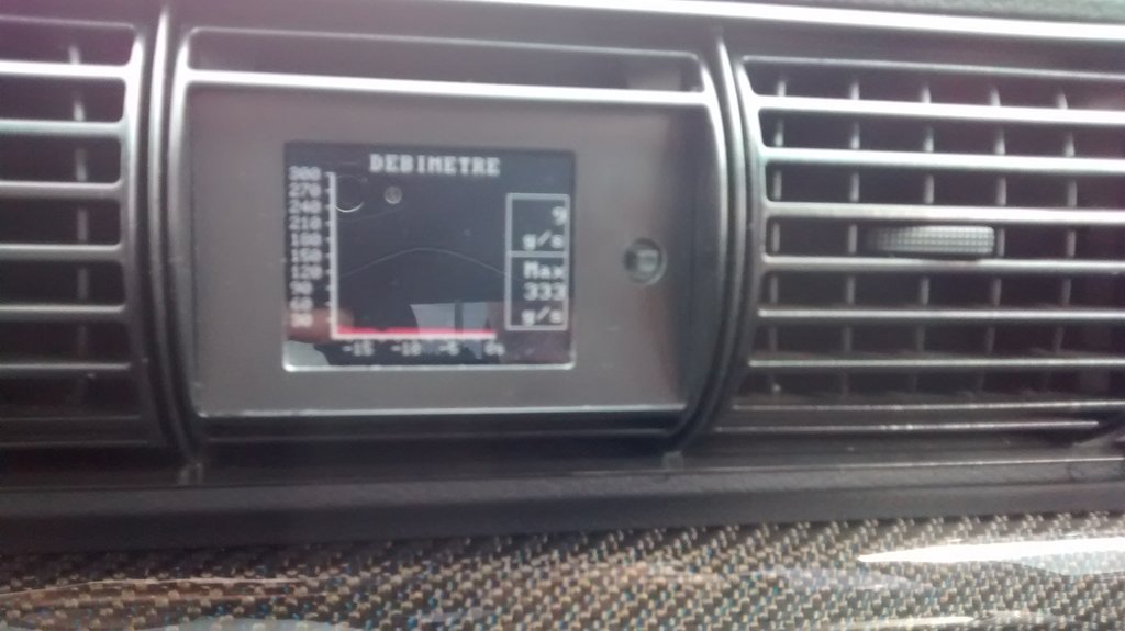

*le ralenti est stable maintenant.
*le moteur semble plus souple
petit essai qui confirme le mieux : 333gr/s au lieu des 322gr/s auparavant.

il y avait 2 colliers foirés au niveau aspi coté passager et un collier sur le pipping passager aussi.
