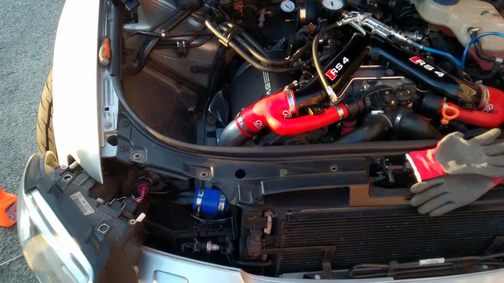

y'a bien une fuite : elle se situe au niveau de l'aspi coté passager. mais c'est dur de la localiser precisemment ...

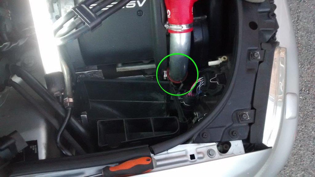

je pense que la fuite est au niveau de la durite entre l'aspi turbo et l'aspi Y car le collier du haut ne sert pas (il est foiré) et quand j'ai resserré celui du bas, il a foiré aussi).
on entends le sifflement a partir de 0.5bar
donc je vais deja remplacer les 2 colliers ...
je n'ai pas pu localiser la fuite avec precisiion. je ne sais pas si c'est au niveau des colliers, ou au niveau du piping des echangeurs ... y'a un sifflement bien audible mais tres difficile a le localiser ...
petit question : j'ai donc le code defaut "melange pauvre" ce qui veut dire pas assez d'essence ou trop d'air. j'ai trouvé une fuite dasn le circuit de sural. donc ya une entrée d'air autre que par la boite a air.
je pense que la fuite viens AVANT le turbo. si la fuite venait APRES le turbo, ca serait le meme code defaut ? la valeur debimetre serait de 365gr/s ?

Ah bonne nouvelle. ;) !!?Essaye d'envoyer un peut de startpilot la ou tu un doute moteur tournant ? L'échangeur ne serait pas percé ?
Modifié par AurelienS4-R
j'y ai pensé a l'echangeur mais le bruit est plus present derriere la calandre.
je vais tester le start pilot
Contrôle le pipping du coup. ;)
Et jeté un oeil au Y en caoutchouc collé au cul du boitier papillon. !

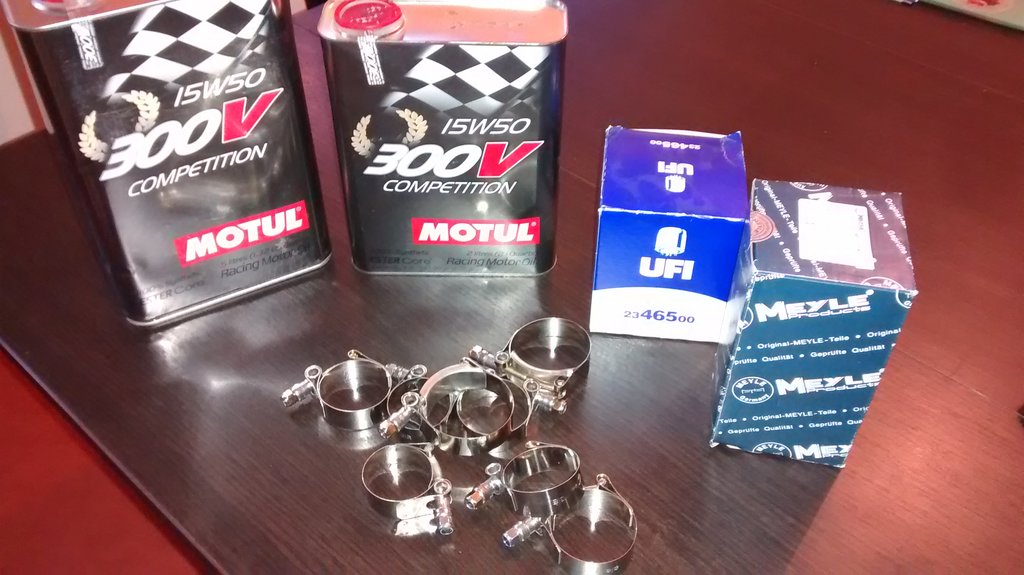

j'ai commandé 4 colliers en 43mm, 2 colliers en 47mm et 2 colliers 39mm. j'ai pris aussi un 5l de 300V.

commande recue.
par contre, les colliers ne vont pas : ils sont trop petits :mur: ... donc je vais recommander des plus grand (qui ne sont plus dispo :mur: :mur: :mur: )
salut as tu une phots du modèle de tes colliers car j ai des colliers chez moi
euh ... oui j'ai pris trop petit !

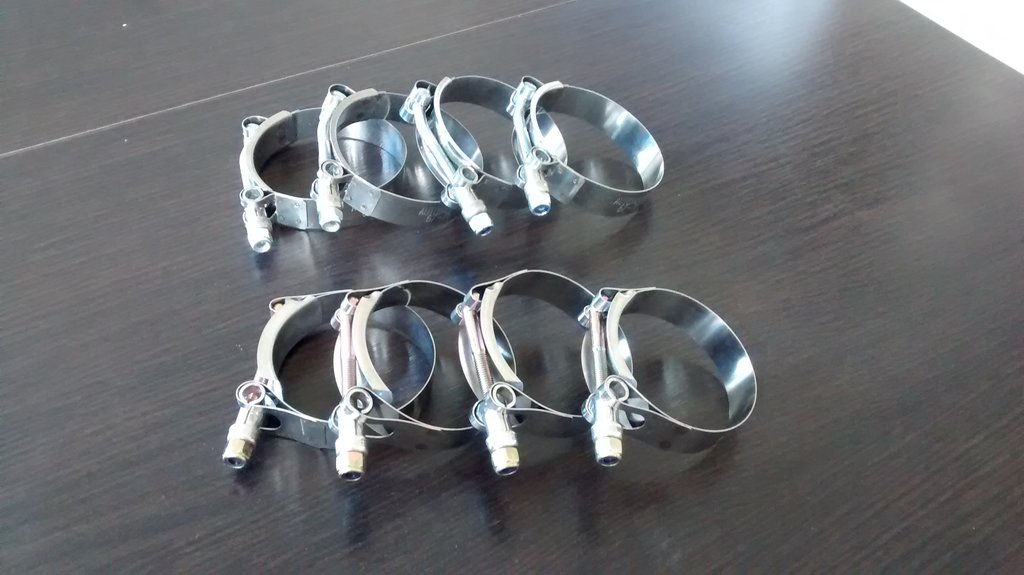

j'ai commandé des colliers plus grand sur un autre site : racing-parts.fr (ce site ressemble comme 2 gouttes d'eau a swapland !)
les colliers ressemblent a ca : http://www.racing-parts.fr/fr/colliers-t-bolt/189-colliers-t-bolt-32-37mm.html
wait, wait again ...
je vais faire la vidange ce week-end vu que j'ai recu la 300V :roi:
Tu as bien fait de prendre ces colliers :race: Les colliers quand ils ne sont pas assez large ne serrent pas assez les durites, ou pire, les coupent :mur:
2e colis enfin recu !
je vais pourvoir changer tous les colliers et faire la vidange par la meme occasion :roi:
