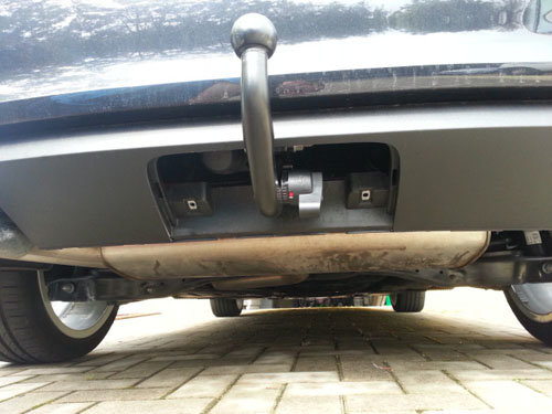

J'ai fais installé le mois dernier un attelage sur mon A3 8V qui avait la préparation.
600€ chez Norauto pour une Attelage Bosal démontage rapide.
La préparation Audi rajoute une jupe avec une trappe pour accéder a l'attelage, mais tu peux acheter la jupe chez Audi avec le trou et le cache.
Pour le prix c'est le même avec ou sans préparation d’après Norauto.
Il me reste plus qu'a trouver le codage afin de mes radar arrière de bip plus lorsque j'ai l'attelage.

600€ pour ma part chez feu vert. Attelage Thulé avec démontage rapide. Je précise que j'avais l'option préparation attelage mais ils ont quand même du tirer les faisceaux.
Bon boulot pour 400€ moins chère que chez Audi.

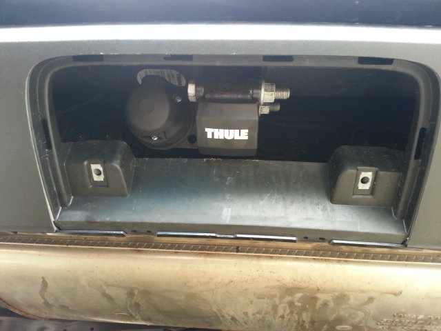

600€ pour ma part chez feu vert avec un attelage amovible THULE.
Super satisfait !
