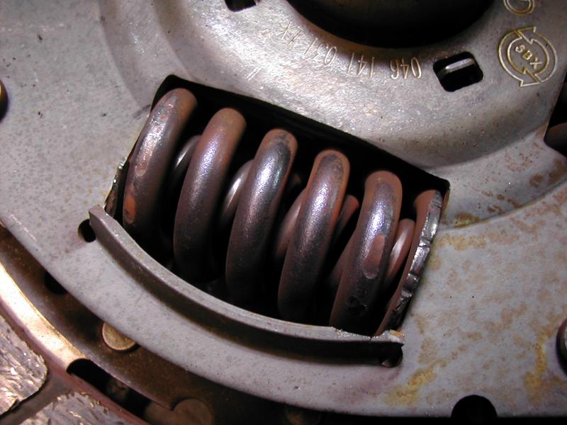

moi, c'etait les ressorts du disque qui avaient pris du jeu...
et selon la vitesse de rotation , ils sont + ou - centrifugés
