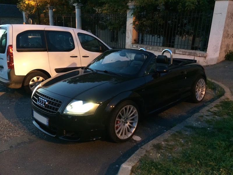

Aujourd'hui, après plusieurs modifications :
- Pose du régulateur de vitesse
- Calandre QS
- Autoradio Parrot Asteroid Classic
- Ressorts courts Eibach
- Diffuseur QS
- Jantes 18" QS en Falken FK-453 225/40/R18
- Spacers 16mm AR
- Aileron QS

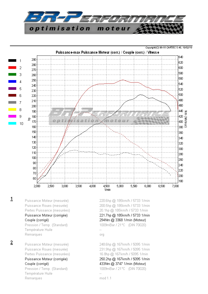

- Reprogrammation BR Performance 250 cv / 433 nm
- Phares AV Titanium + clear corners
En prime, la courbe du stage 1, véhicule 100% stock

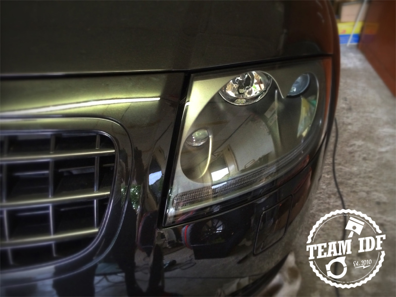

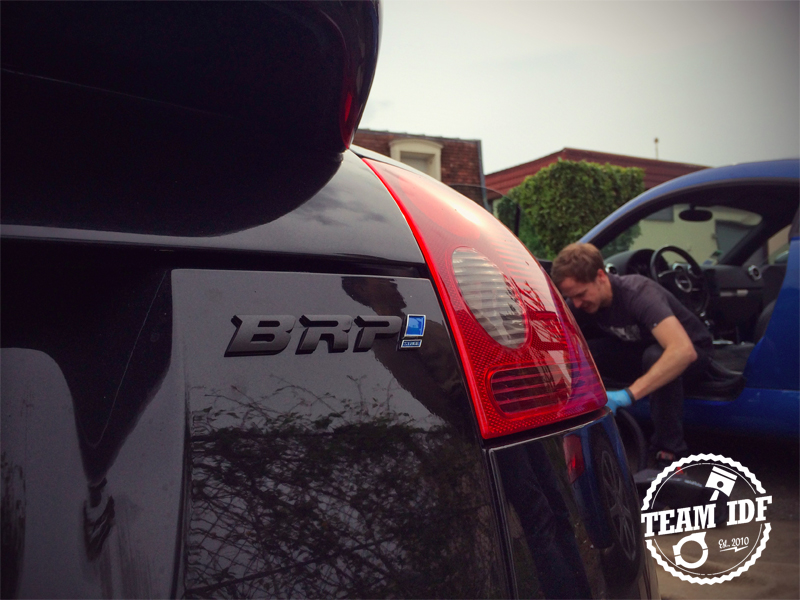

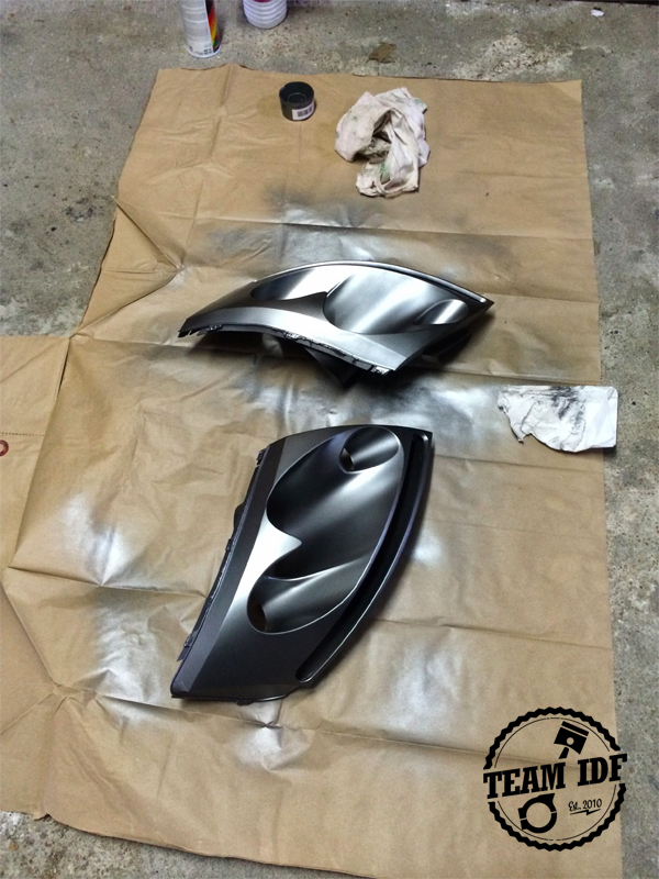

Voici les dernières modifications du weekend (on profite du lundi de pâques), une bonne journée en compagnie de la Team IDF du Clan-TT !
Parmis les nombreuses interventions, j'ai monté les clear corners et peint les fonds de phare couleur titanium.
L'arrière à été désiglé (TT et Quattro) pour poser le logo du préparateur...

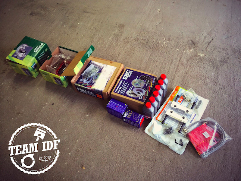

Quelques news ici ; le freinage est bientôt prêt à être monté, il ne manque que les cales qui devraient arriver sous peu (quattro62 si tu me lis ;) )
J'ai donc fait mon choix :
- Disques EBC Ultimax AV/AR
- Plaquettes EBC RedStuff AV/AR
Une autre grosse commande en cours (on garde encore un peu le suspens) et la session méca suivra !

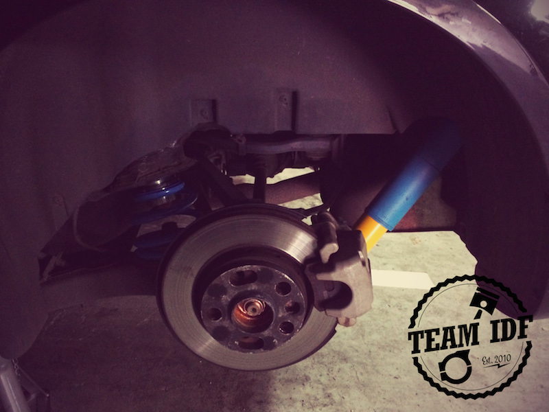

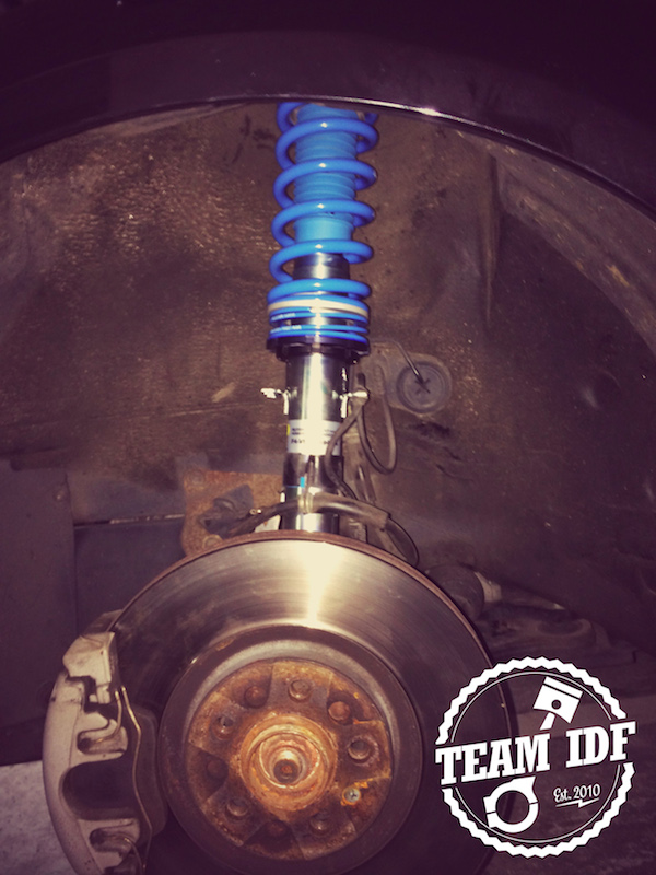

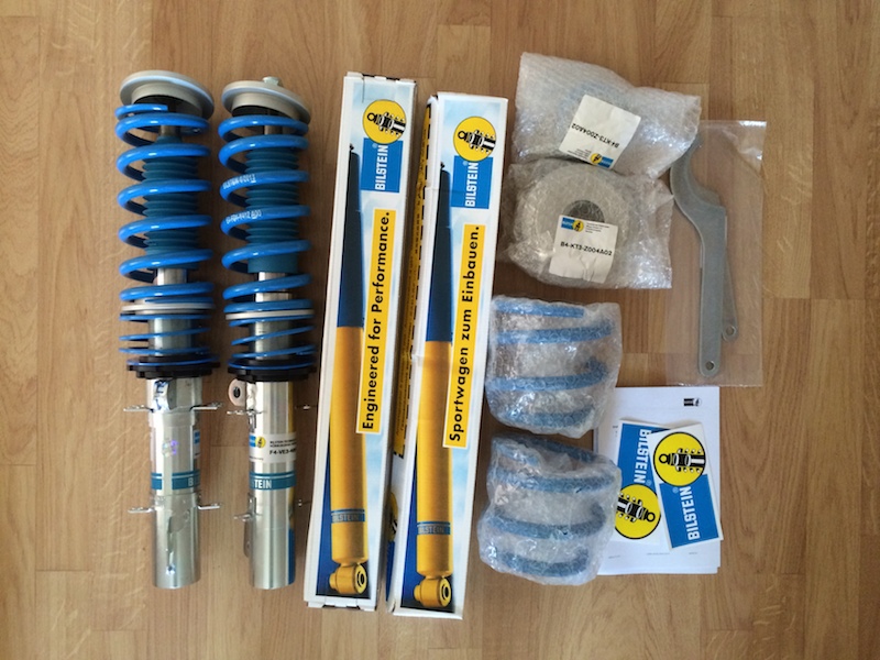

Grosse journée pour monter mes combinés filetés Bilstein B14 PSS, bielettes de barre stab, butées, ... et spacers avant !
Et valaaaaaaaa !
C'est dingue, ma voiture est transformée !
Là où ça pompait en courbe, elle est désormais sur un rail... Impressionnant !
Couplé à mon stage 1, c'est un régal ; vivement le montage de mes gros freins, que je puisse enfin profiter pleinement de la machine !
À très vite pour la suite....
Très belle modif, pas trop de carrossage à l'arrière ?@plus
Si, inversion des tie-bars prévue ;)

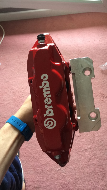

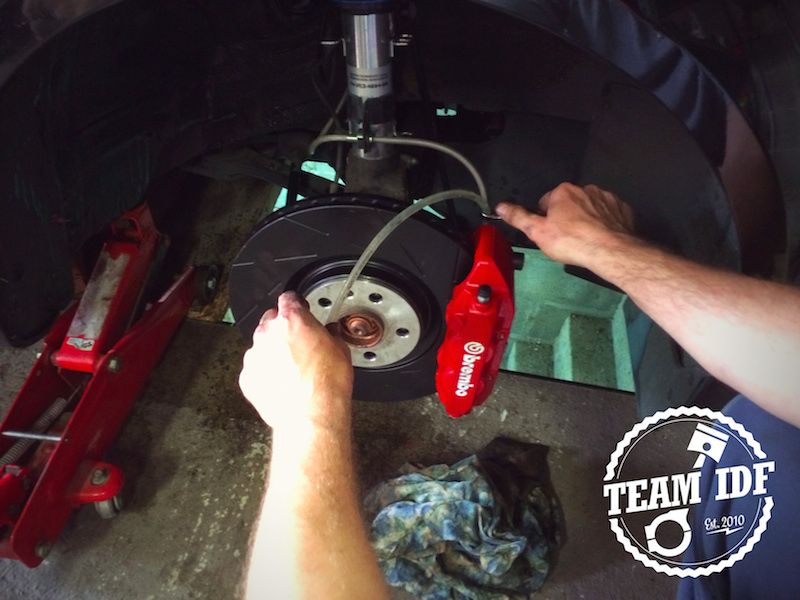

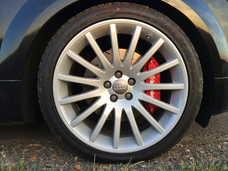

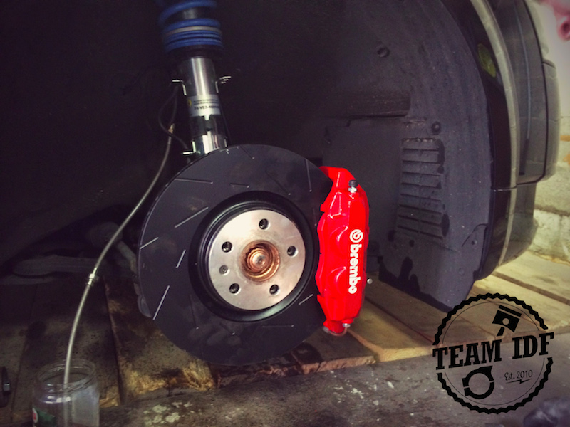

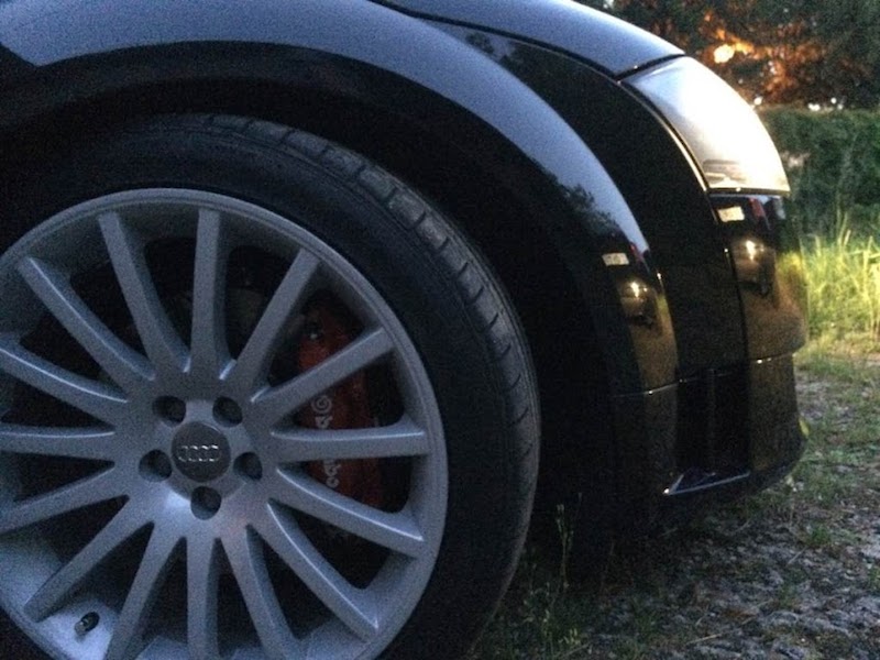

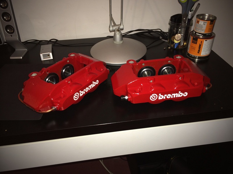

C'est monté !
Au programme, pour rappel :
- Etriers 4 pistons Brembo Megane 2 RS
- Disques avant EBC Ultimax 312x25
- Disques arrière EBC Ultimax 256x22
- Plaquettes avant/arrière EBC Redstuff
- Durites aviation Goodridge
- Liquide frein RBF600

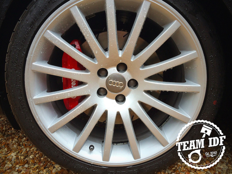

Une fois monté...
...purgé...
...c'est beau !

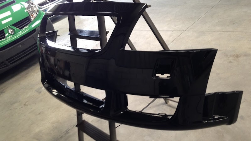

Maintenant, rodage en cours, et la prochaine modif ? PC V6 !
Une autre photo sympathique

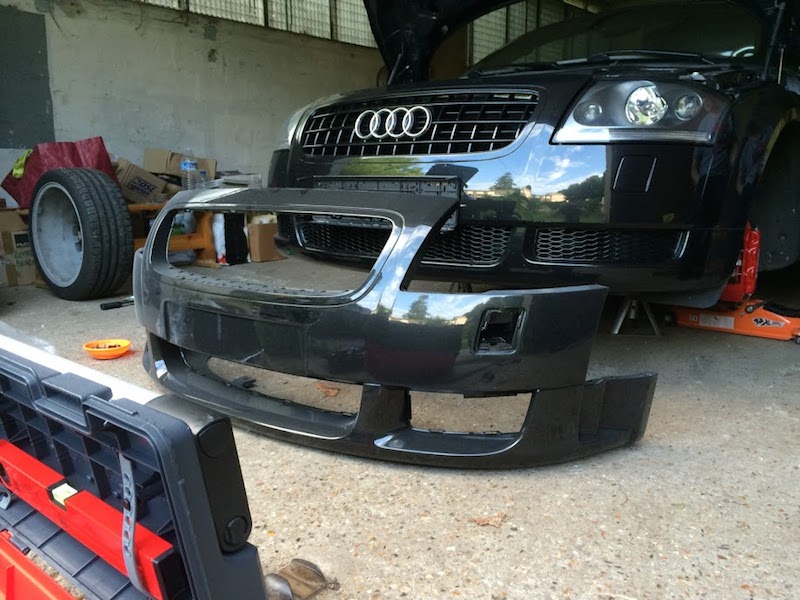

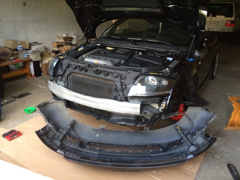

J'ai encore des idées après le pare-choc V6 ; l'extérieur sera fini, il me restera l'intérieur :bigthumbup:
Pack cuir étendu? Recaro PP.? Alcantara ? OSIR Carbon ?
Y'a de l'idée, mais on va garder le suspens encore un peu, c'est pas pour tout de suite !

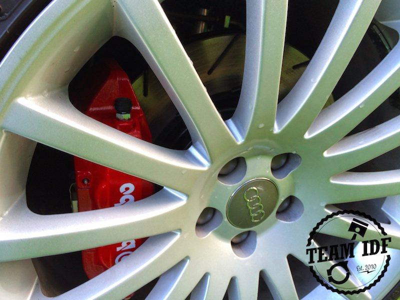

Rodage des freins en cours...

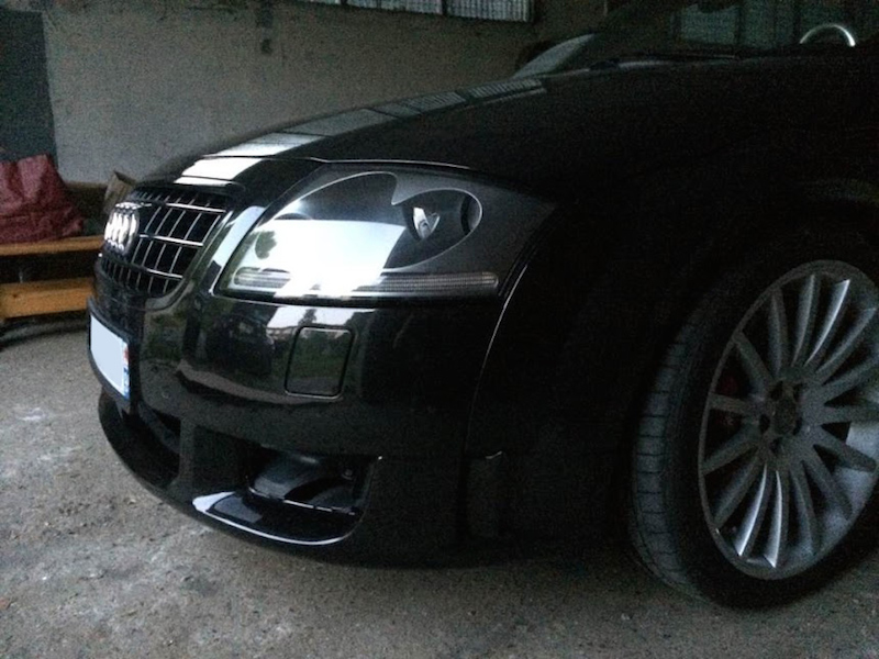

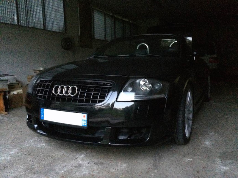

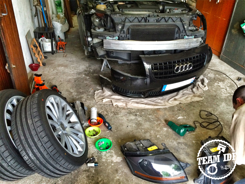

Ca coinçait un peu...
...mais c'est fait !
Il ne manque plus que les grilles, pas encore peintes en noir phantom...
déjà sa lui change sa petite mine ;) j'aime :)
tu me donne envie de commander un pare-choc V6 maintenant lol ;)
Oh oui, ça change tout !
