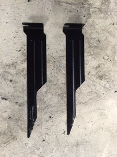

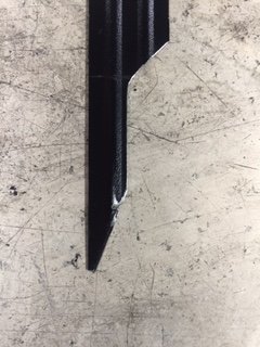

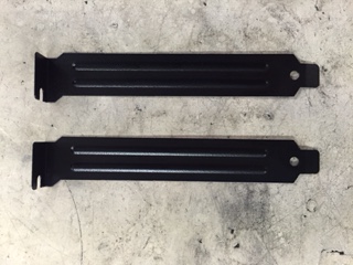

Sinon, perso les outils de demontage du poste radio je me les fabriques moi meme avec des caches pci d'un vieux boitier de PC ! Je suis rendu a la moitier la, il me reste plus qu'à trouver le bon angle et faire l'encoche et c'est bon ;)

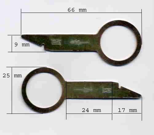

Salut. Je pense que c'est bon ! Mais tu sais, si t'as 15 - 20 min de dispo, tu peux te les fabriquer toi meme. Sachant que tu ne demontes pas l'autoradio tout les jours, ils vont rester dans ton placard ^^
C'est toi qui décide apres tout :)
J'ai trouvé ça sur un autre forum :

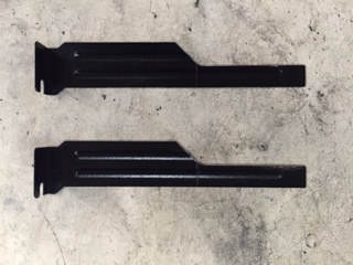

Et j'ai reprodui avec des caches PCI de boitier de PC :
Tu peux aussi le faire avec de la tole de 1 mm d'epaisseur, ou meme avec un clinquant si t'en a !
Sa m'a pris environ 15-20 minutes pour faire les deux.
Voila :)
Ok merci, je vais voir si il me reste des pièces chez moi :)

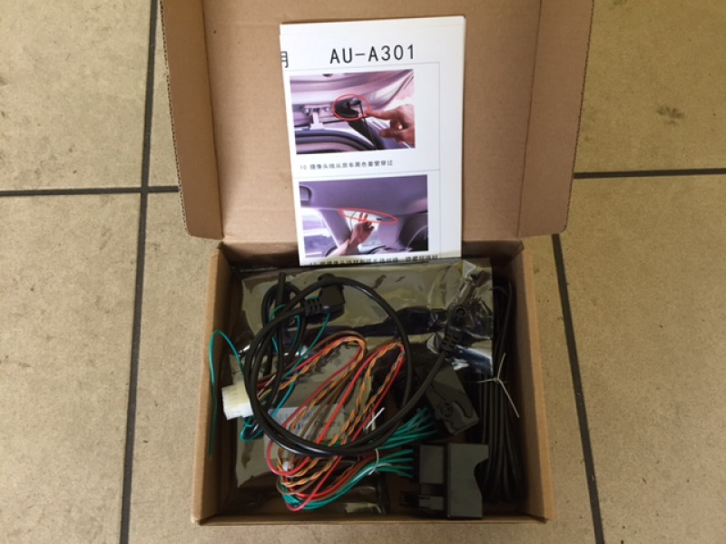

Photos :
Le montage est pour bientot ;)
Je viens de tester en volant, sans passer les cables !
Et ça fonctionne, par contre, plus de son dans la voiture. Mais je crois savoir d'ou sa vient.
Les connecteurs fournit doivent etres compléter par ceux d'origine pour ajouter le son au mmi. Sinon la qualitée est pas trop mal. Je comparerai avec la qualitée du Q3 de mon pere qui a la camera Audi.
Oui, il faut déplacer les connecteurs bleu, vert et orange.
Ouais voila, sa me rassure ;) et le câble vert qui est tout seul, on en fait quoi ?
le câble vert tout seul, c'est pour les boites manuelles je crois.
