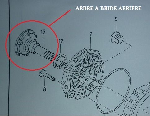

l'arbre a bride c'st ce qu permet de connecter les roues a a boite de vitesse avant et qu sont relié la transmission arrière pour le quattro
voir photo d'un arbre a bride sur le pont arrière:
