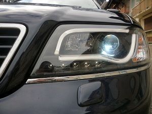

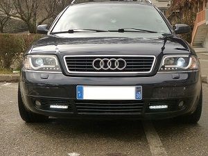

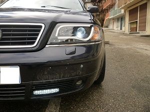

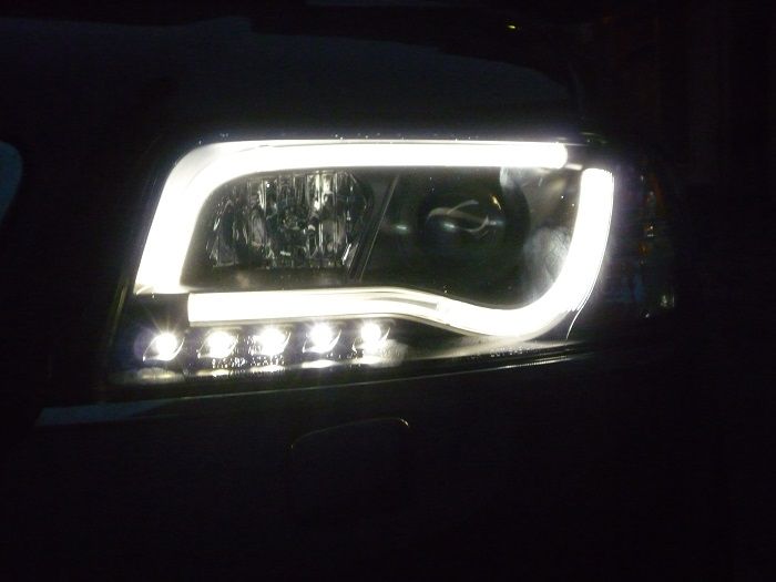

regarde François ce que j'ai modifier sur ma voiture
qu'en dit vous?
Modifié par audia6v6
On voit rien.
si on voit très bien

Tu as pris les autres phares ou tu as change le capot?

Du coup tu as toujours les xenons? Je serai toi j'enlèverai les feux de jour en trop, en bas.
tu veut que je te réponde ou ici? ou sur l'autre?
sinon on ma envoyer mes nouveaux phares et je les aies mit en bi-xénon maintenant :)
