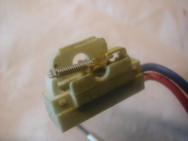

bon, mon microswitch fonctionnement parfaitement..
Simplement, j'ai les 2 soudures correspondantes du connecteur qui étaient HS (contact 4 et 6)
y'a pluka remonter le bazar
mon microswitch en bon etat
et les 2 soudures correspondants au microswitch
attention au remontage.. cette vis m'a donné du fil a retordre.. : si l'empilement de pièces n'est pas correctement remis en place, le loquet ne monte et ne descend plus :mur:
Il n'est d'ailleurs pas nécessaire de la démonter pour accéder a l’intérieur du boitier
