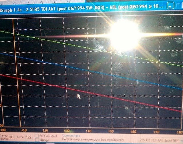

Ah, j'ai pas ça moi... J'ai le gris vers 20, mais par contre la rouge et la vert bien espacées !
Je ne peux pas forcément non plus sélectionner le moteur dans l'onglet, mais il me met bien le 5cyl. Je pense que c'est avec le numéro de calculo qu'il détermine le moteur (?)
bizarre, bizarre, ca ressemble en rien aux courbes que j'ai moi.
pourtant, j'ai bien un AEL de 1997.
Mes courbes ne sont pas inclinées moi, elles sont horizontales (et j'ai pas la bleu - j'ai obturé l'EGR)
Normalement les courbes sont obliques en descendant, car plus le moteur est chaud et moins besoin d'avance, enfin si je ne m'abuse !
Le moteur était bien à 90 degrés environ ?
t'as pas un bouton a cliquer qui s'appelle "Av Inj TDI" quand tu es dans le mode réglage de base?
Modifié par Burny
oui, sur le bleu, c'est le reglage optimal
donc, tu est réglé on ne peut mieux :bien:

Lucifer, tu as un probleme, regardes la capture d'ecran de ton réglage injection, le moteur selectioné est un 1.7l SDI !!!
Si tu selectionnes le bon type, tu auras peut etre un résultat tout autre!!!
