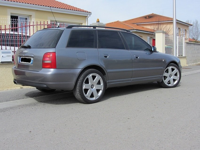

sur mon s4les ressort de suspension arriere on ete change par l ancien proprio mais je me retrouve avec une voiture plongeante
environ 3 cm plus haut a l arriere
quelqun aurai t il la ref des ressort d origine et aussi ceux avant par la meme occasion car je la trouve bien assez haute
s4 b5 avant d avril 1999

pour ma part, en ressort d'origine, je suis un peu plus haut de l'avant et plus bas de l'arrière par rapport à la photo en début de page. La voiture ne plonge pas.
