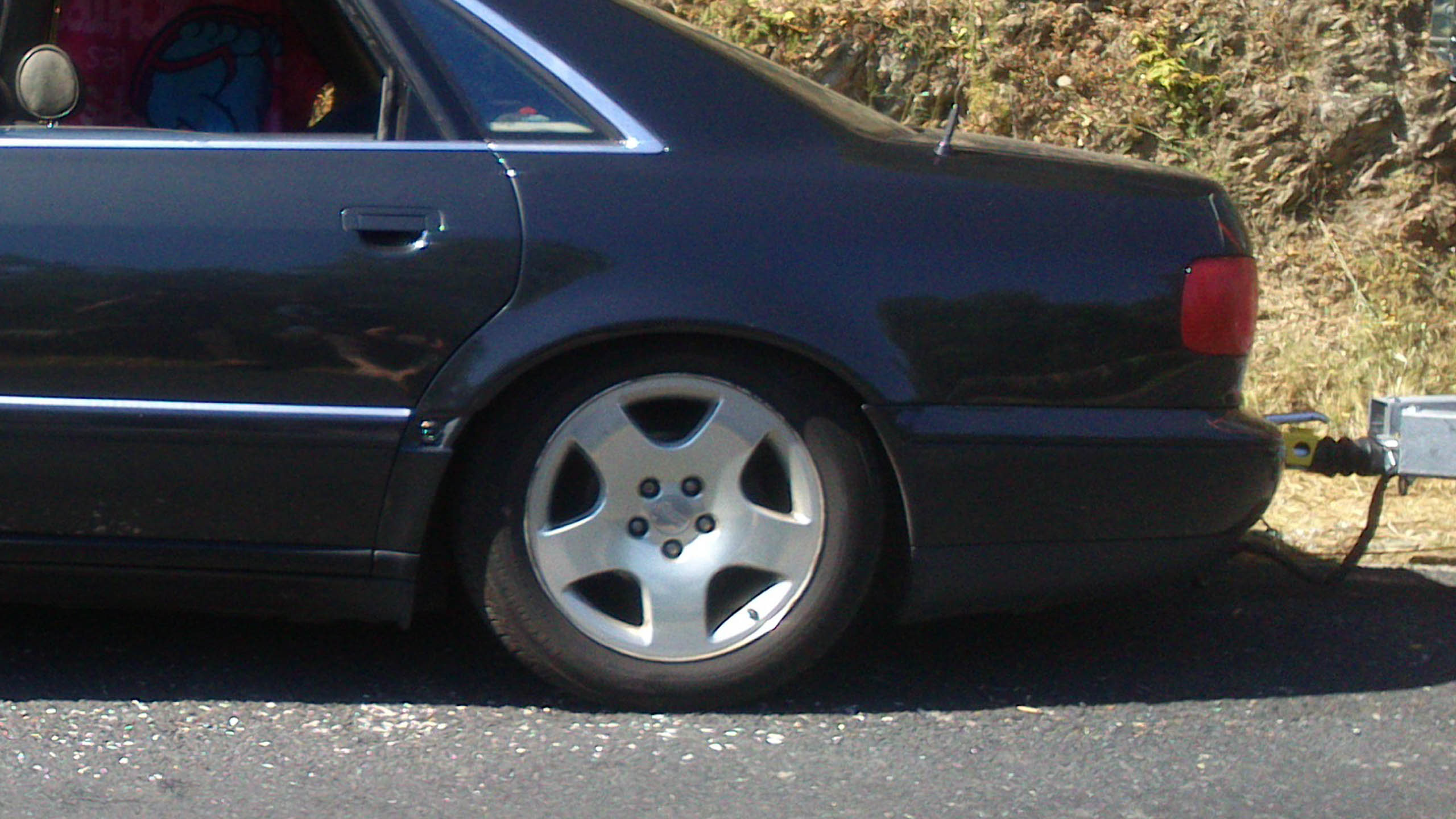

moi j'ai ceux d'origine... mais à force de tracter du lourd, de blindé le coffre, et de partir en vacances bien chargé, la gomme des pneus arrière commence à disparaître peu à peu sous les ailes de la voiture ....

une image vaut 1000 mots : petite pause bien méritée pour la voiture, sur un chemin montagnard près du Perthus après qqls heures de routes...
ps : j'aime pas le ''vide'' entre les roues et les ailes arrière avec les amortisseurs d'origines.

Quel poids tu tractes ( enfin sur l'attelage de la photo ) qu'on se rende compte ??
Tu as pas le correcteur d'assiette pour pouvoir tracter sereinement ?
la remorque à un PTAC de 1800kg avec un bateau de ~ 1500kg.. avec un moteur de 350kg en pièces détachés dans le coffe + bagages.

si mes souvenirs sont bon tu as le correcteur d'assiette sur ta v8 ?

Si tu as le correcteur d'assiète , faut que tu regardes si sur la tête des amortisseur tu as un petit élément avec 2 tubes de liquide de DA de la pompe hydraulique qui y arrivent ..
Mais à mon avis , au vu de ta photo tu ne dois pas y avoir , car , par exemple , même auto très très chargée elle est comme vide à l'apparence !

@papi : vu la photo avec ton attelage, il est evident que tu n'as pas le correcteur d'assiette
Burny : peut être l'a t'il mais au vu des kms , les corps d'amortisseurs fuyards et ou sphères sont hs
Les miens avaient 250000kms et complètement attaqués par la rouille et donc fuyards , à plus de 1600€ l'amorto , la solution de rechange s'envisage très vite ;-)
Mais je penche tout de même qu'il dispose du système classique complètement en fin de vie
j'ai pas encore regardé, mais je pense avoir le système classique de suspension...
lors de mon passage en contrôle technique en Fev/2103, m'avait dit que les amortisseurs étaient o.k, ne fuyaient pas,
pour lui les ressorts ont été coupés volontairement pour un des anciens propriétaire allemand. pour lui çà se fait couramment là-bas, çà évite d'acheter des amortisseurs sport....c'est pas top, mais pas le choix, je fais avec...
