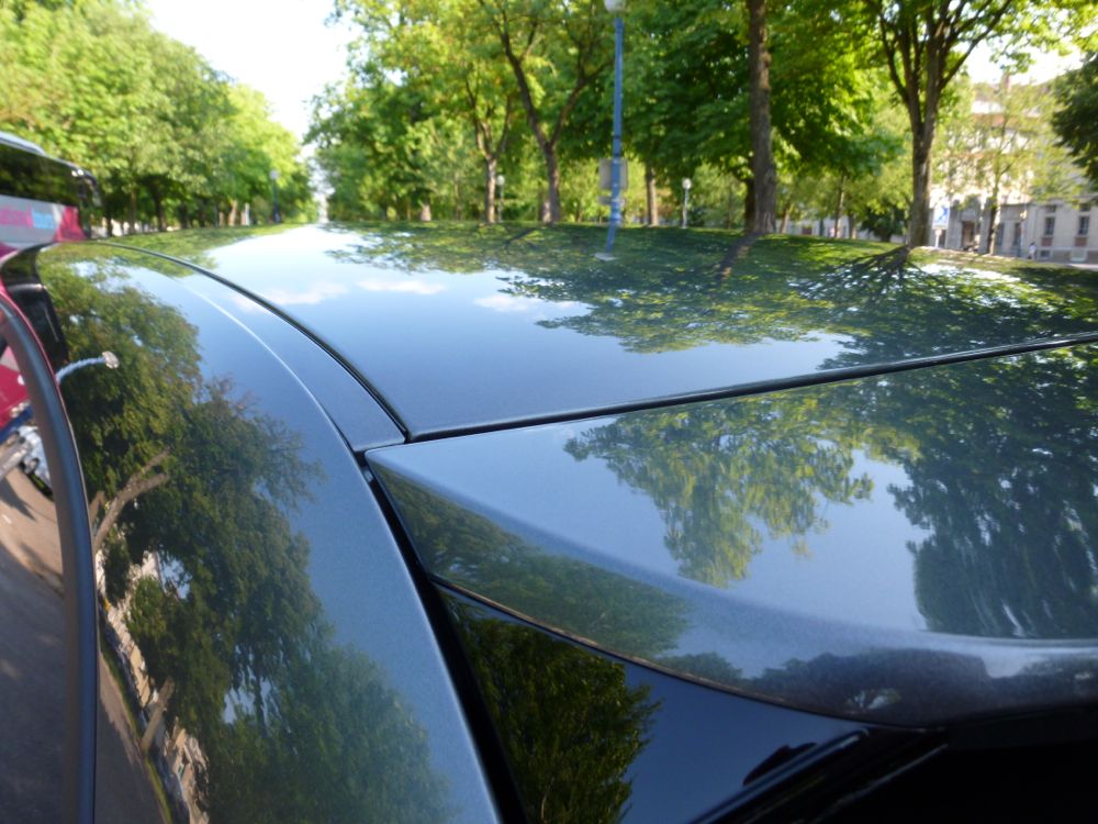

Voila je vais donc vous posté quelque photos après avoir utilisé le PlastiDip :)
Une première avec les 3 bombes que j'ai utilisés :)
Après avoir préalablement nettoyé le rétro avec de l'eau puis du dégraissant ( meilleur adhérence de la peinture )
3 premières couches de gris mat appliquées :) Un gris plutôt clair par rapport à celui présent sur la bombe, ce qui m'a rassuré ouf !
3 couches de finition métallisée, j'ai privilégié 3 couches également, pour un rendu plus argenté encore.
L'ensemble des travaux à été réalisé dans un garage ( équipez-vous d'un masque de préférence ) ou la température avoisinait les 20°c , 30 minutes entre chaque couche, puis pour finir j'ai laissé sécher pendant une durée de 4 heures environ. Après ça un petit coup de cuter soigneusement utilisé pour décollé le sur-plus de peinture resté sur le scotch et autre journaux qui font le contour des rétros, c'est important sinon lorsque vous retirez les protections, vous risquez d'enlever la peinture des rétros aussi.
Résultat très convainquant :race: :race:, ça rend vraiment très bien, je suis très satisfait de la finition métallisée, j'appréhendais un peu au début, mais voilà au final ce que cela donne :)
J'ai pris une photo ou l'on vois plutôt bien la différence, car le gris daytona n'a pas toujours la même couleur en fonction de la luminosité que frappe la carrosserie ^^
