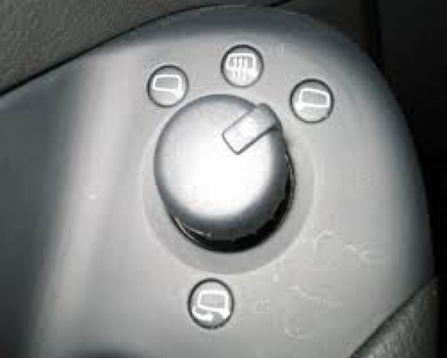

J'aurai une question concernant les rétros rabattables.
Les miens se rabattent électriquement lorsque je mets la molette tout en bas :
Cela ne fonctionne que si j'ai le contact.
J'aimerai savoir si c'est possible (peut-être via VCDS) que le rabattage et le dépliage se fassent lorsque l'on ouvre ou ferme la voiture.
Ma compagne a ce principe sur la 307 et c'est quand même plus pratique je trouve.
Merci :)

Bonjour à tous,
Merci :)
