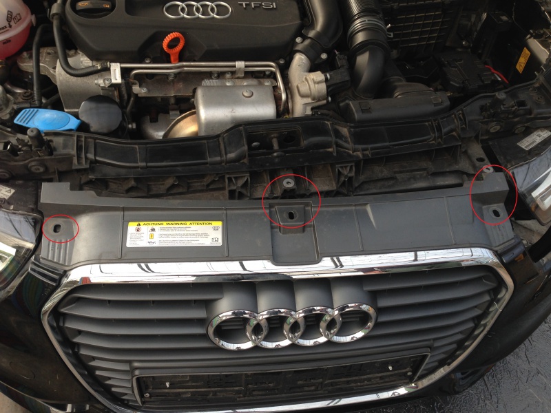

Pour commencer enlever les 3 vis de la calandre ici :
Puis enleve le cache et les feux de brouillard :

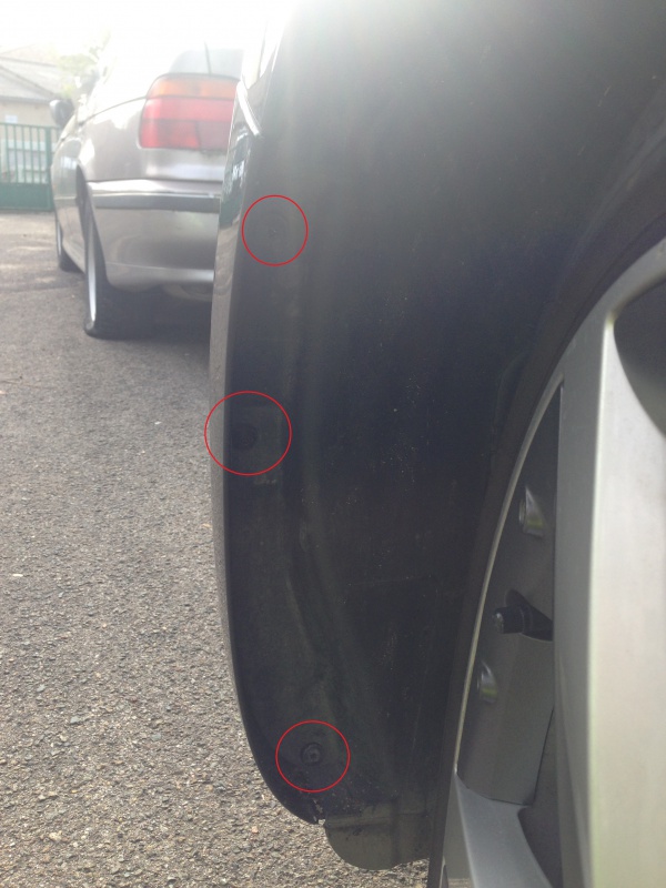

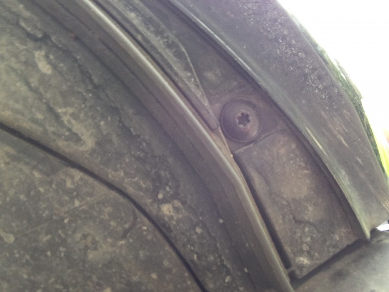

Braquez les roues ou démontez les ( sa seras plus simple je vous l'assure lol ) enlevez les 3 vis comme ceci :
Puis vous avez des vis en-dessous ( vous avez 8 vis a enlever le long de la calandre ) comme ceci :

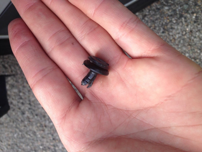

Puis vous aurai un petit téton facile a enlever froncer ( comme j'ai fais mdr ) il est vraiment très simple :

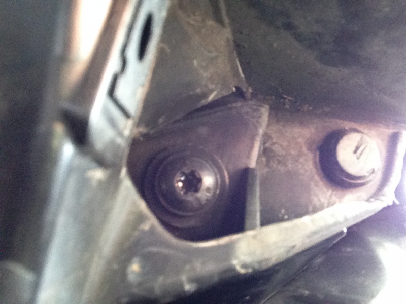

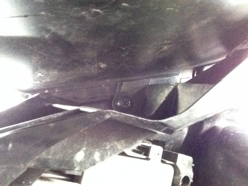

Voila vous avez une vis juste a coté :
Cette vis est un peu plus galère a trouver car elle est loin. Pour aider une photo pour la situer :

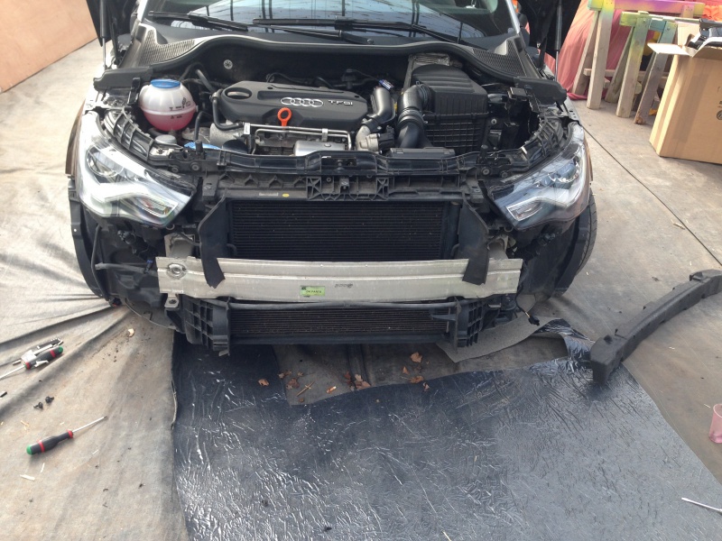

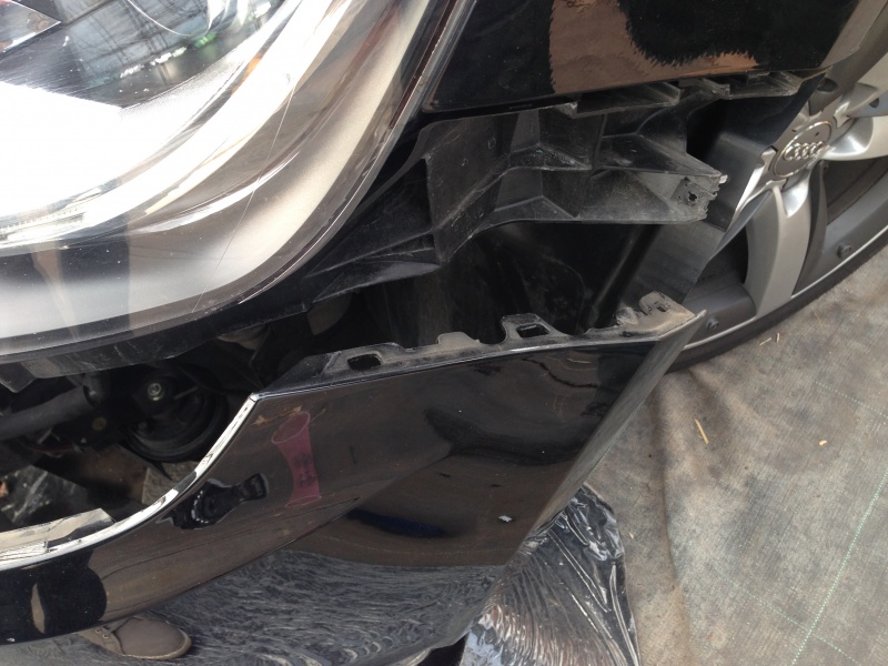

Pour la suite il y a des clipses ( faite attention forcer pas ) aidez vous d'un tourne vise plat ;)

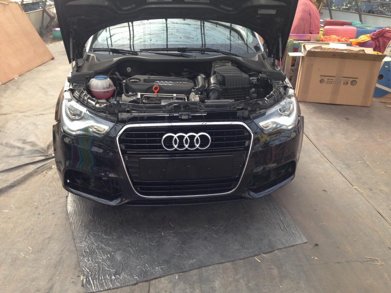

faites sa des 2 cote et voila votre A1 mise a nue xD
Profitez-en pour nettoyer le radiateur :D

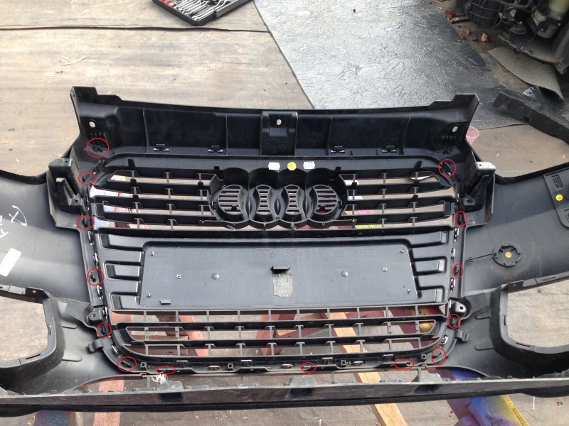

Pour enlever votre calandre du reste du pare-choc, commencez par enlever les 4 vis :
Pour la suite faite vraiment le plus doucement possible. Ca casse très vite je me suis aidé d'un tournevis plat et beaucoup de patience
Vous en Avez 14 ou 15 a faire bonne chance lol
Puis voila après 3 heures de travail ( j'ai passé plus de temps une vis a foiré :'( )
Pour le remontage bien sur vous faites l'inverse, achetez une colle anti vibration ;)

Sinon le petit teuteu que tu as enlevé... Il n'est pas cassé?

Non il sait pas casser jai eux de la chance xD

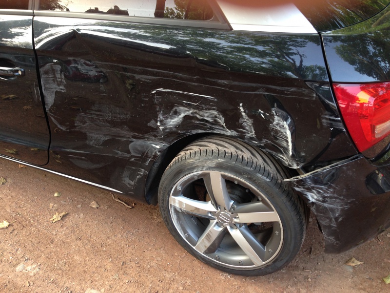

Voila ma raison :'(
Même si moi et ma femme avons rien eu petit pincement au coeur quand même :'(
Oh merde comment ça c'est passé ?
Je ne connaissais pas la calandre peinte, c'est toi qui l'a faite comme ça ou c'est de série sur certains modèles?
Aie aie :( Sa fait mal de la voir comme ça :(

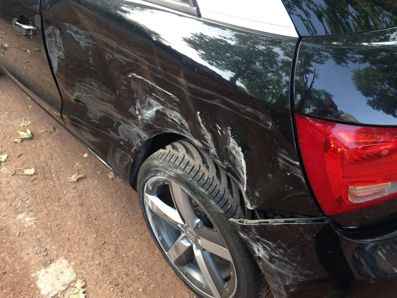

Un 19 tonnes ma couper la route il m'avez pas vu :'( jai le reflex de mettre un coup de volant a droite si non il taper a l'avant :s

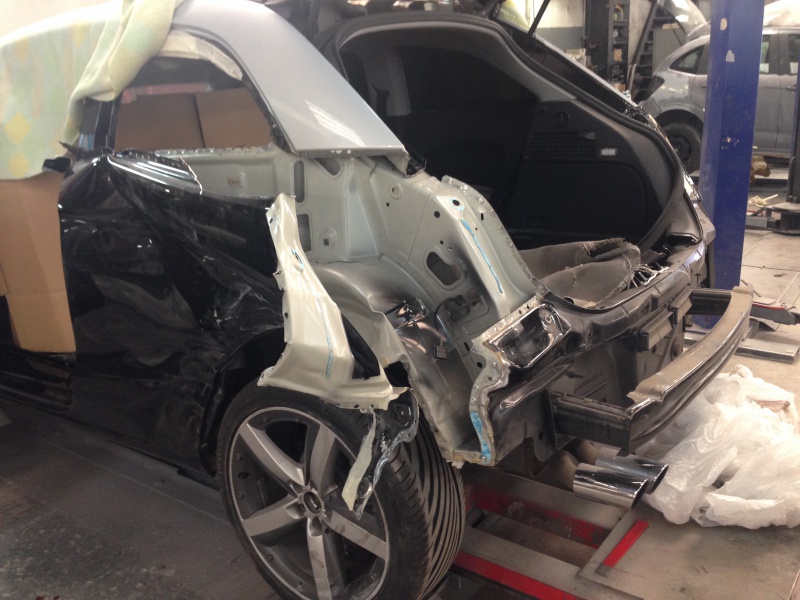

Alors vraiment flou ... jai appeler le garage train arriéré complet commander montage jespere dans la semaine pour que l expert re face des test pour voire si tout va bien :s je retrouverai ma voiture mi juillet si tout va bien
J'y retourne jeudi dans la journée j'aurai des détailles plus encore ( en passant je vais demande pour faire une peinture complète lol )

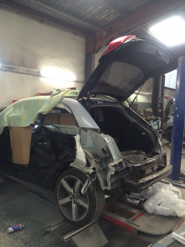

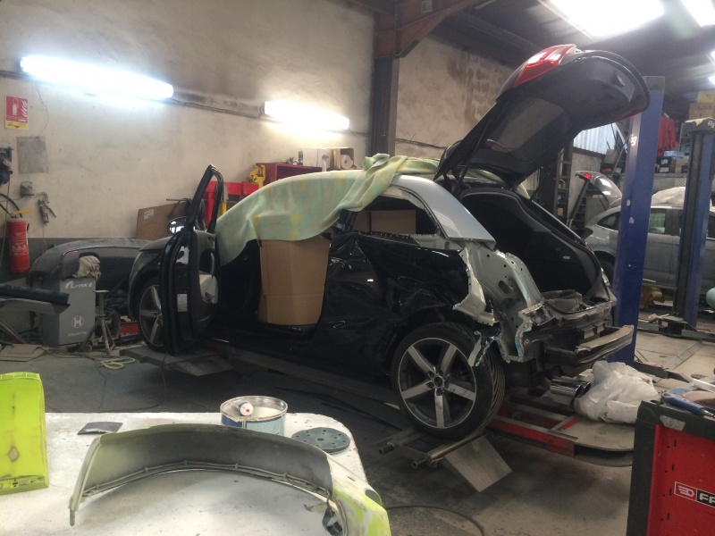

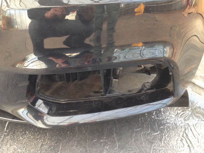

Samedi petit petit tour dans le garage pour aller la voire voila quelque photo
Mécanique totalement fini :D
Ils ont commence la carrosserie l'aile et prêt ma jante arrivée et le pare choc aussi :D
J'ai réussi a négocier pour une peinture complet :D
Allez encore mini 2 semaines d'attends :(
