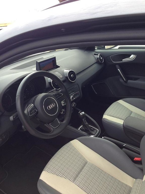

Voila ma compagne avec sa bague a fait une rayure sur le volant de la voiture, rayure peu profonde mais très visible, j'ai contacté la société centre du cuir, le type il m'a donné la marche à suivre pour réparer la rayure par contre je dois prendre un réparateur de la couleur du volant et sur le site centre du cuir, il propose les couleurs de la marque AUDI mais comme ça je n'arrive pas à retrouver la bonne couleur .
J'ai plusieurs questions :
Sur no A1 avons nous la même couleur de cuir pour nos volant ? ( Moi je suis sur une sellerie exclusive mais mon cuir des sièges n'est pas du tout le même que celui du volant )
Voici la page avec les couleurs de chez Audi
http://www.centreducuir.fr/fr/audi/239-audi-cuir-liquide.html
Pour mon volant je pensais à celui là > Audi ACHATGRAU
Je vous met 2 photos, une avec une vue générale du volant ( et dites moi si vous avez le même volant ) et une avec la griffure .

Ensuite, on dirait que ton cuir est "plus" épais que sur le mien (Finition Ambition classique), mais je regarderai tout à l'heure quand je prendrai la voiture, pour en être sur.

Bon, ça se voit pas trop on dirait de loin, un peu plus de près...j'espère que ça ira avec ta solution!!
C'est normal que tu ne vois pas la griffure sur la photo de loin, car sur cette photo il n'y a pas la griffure :MdrDevil:
