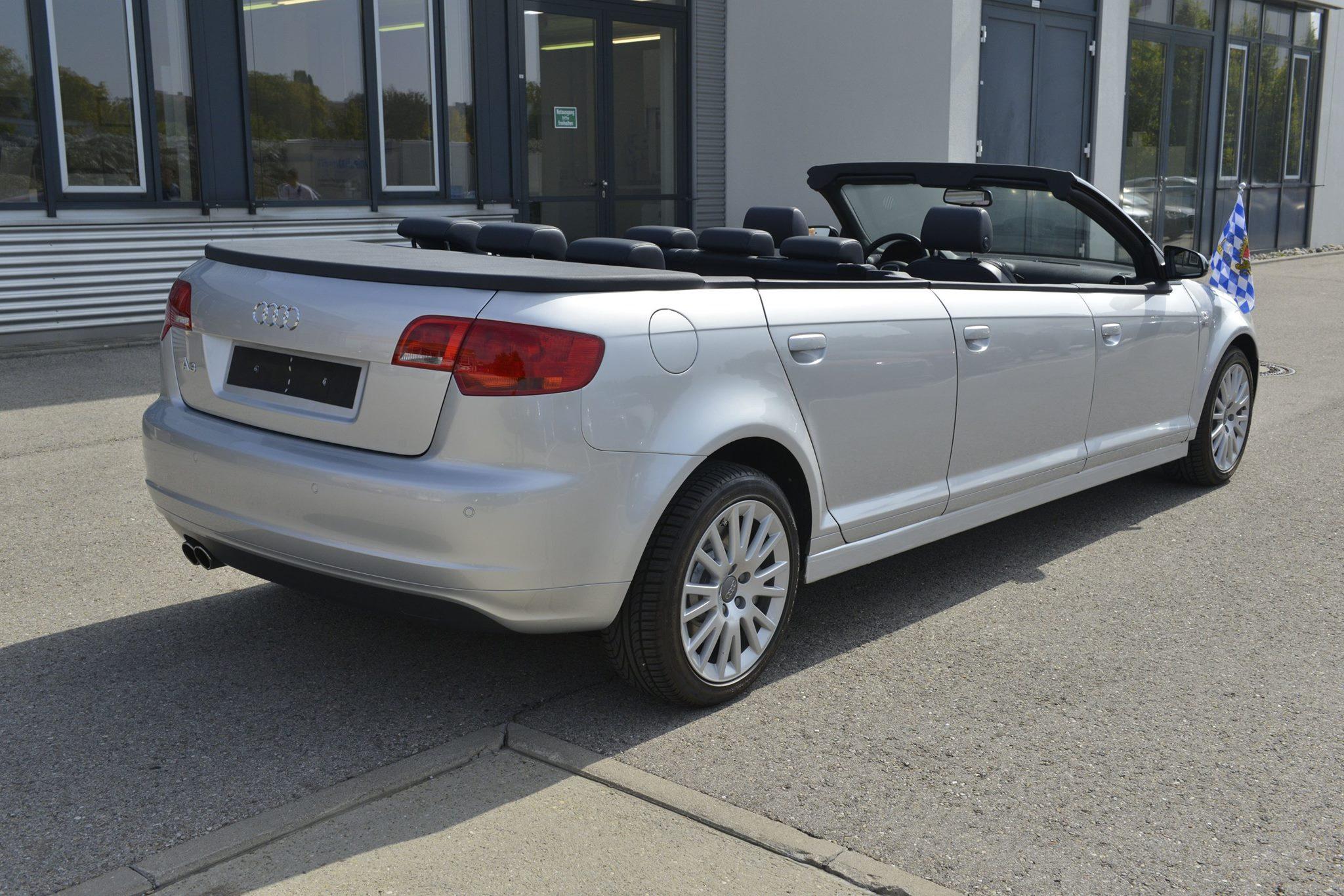

prochaine motif pour t'on A3 .....................6 portes ...............................8 places
audi-a3-cabriolet-xxl-insolite-2015-2-a2
audi-a3-cabriolet-xxl-insolite-2015-1-dd
C'est la limousine de
JOHNNY FITZGERALD KENNEDY !

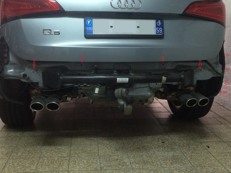

DÉMONTAGE DU PAR CHOC ARRIÈRE

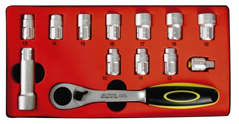

il vous faut une clé a cliquet avec douilles débouchées ( creuse ) il y a 4 vis qui sont a enlever par l’intérieur du coffre
il faut enlever le seuil du coffre il y a deux vis
a gauche pour ceux qui ont le compresseur il faut sortir tout sortir même le support
a droite il faut soulever le support des fusibles pour avoir axer a la vis
de chaque cotés des ailles il y 4 vis
il y aussi deux vis en dessous pour la fixation de la valence
emplacements des vis
attention au démontage du faisceau
