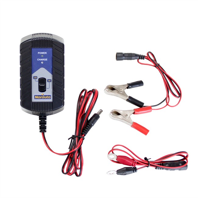

Bjr
en se moment je fait des petit trajet
donc j'ai ma batterie qui chute a 90 % et des fois a 70% ( graphisme sur le MMI )
j'ai donc acheter un mainteneur de charge
le mieux et de faire le branchement se fait sur les cosse coté moteur ou directement a la batterie :reflexion:
Les cosses et les pinces se mettent directement sur la batterie :icon_biggrin: . Toujours brancher en direct sur la batterie.
J'utilise ce type de chargeur sur ma moto, camping car, véhicule ancien depuis des années

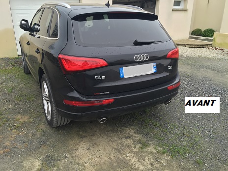

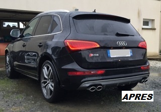

Bonjour a tous
Photos de la Modif de Laurent Q5 vers SQ5
Modifié par JOHNNY5377
ok tres beau travail et beaucoup de €€€€€€€€€€€€€€€€€€€€€€€€€€€€€€€€€€€€€€€€€€€€€€€€€€€€€€€€€................... :reflexion:
une vrai copie du SQ5 :roi:
alors Johnny au boulot :reflexion:
Modifié par lage20
Arrête MANU :secret: j'ai déjà peur de mètre la vidéo de notre 2.0L ,qui va rugir comme un V8 :secret: :secret: :secret: :marcelpoire:

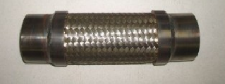

Je suis en train de commander les réducteurs+colliers.J'ai pris quelques côtes mais comme je ne connais pas les valeurs réelles je pensais prendre deux flexibles (je ne connais pas l'angle entre échappement et le tube) pour monter a droite et a gauche pour éviter d'être bloqué s'il me manque quelques cms pour faire la jonction et assurer une certaine souplesse pour le montage . :reflexion:
Ce type là qui laisse quand même de la marge de mouvement.
Qu'en pensez vous lage et johnny ?? :reflexion: :reflexion:

je pense que honnêtement ,tu tes embarquer dans pas mal de chipotage :reflexion: :reflexion: :reflexion: Car apparemment ils on été mal coupé :mur:
@ MANU de te répondre ,car en Belgique tu ne passe pas aux contrôle technique :nanana: avec tout ce MIC MAC :marcelpoire:
alors la t'as un problème ( passage au CT ) tu n'aura plus de silencieux ar
au moins si tu changer tout comme le SQ5 mais la c'est pas le cas
c'est du bricolage là que tu va faire
le """ Y """ ok
les deux sortie SQ5 voir si tu peut les coupé et les mettre sur les vrai pots du Q5
