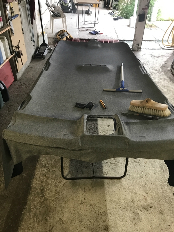

J'ai donc démonté le ciel de toit hier en fin d'après-midi.
Ca va assez vite, j'ai perdu du temps avec ces fichues vis torx des poignées intérieures, le pas était complètement bouffée. J'en ai eu une à la pince par contre la deuxième ne vient pas.
J'ai réussi à sortir le ciel de toit tout de même.
Quelqu'un aurait-il les caractéristiques de ces vis ?
Je vais toutes les remplacer par des cruciformes; celles employées par Audi sont beaucoup trop tendres.
Le décollage m'a étonné c'est venu tout seul, le tissu n'adhère plus à la mousse c'est elle qui est chiante à enlever.
Je continue et vous tiendrai au courant.
Donc voilà c'est fait.
Ce faut tout de même assez galère, la partie la plus simple étant l'encollage.
J'ai galéré au remontage, encore une vis torx de foutue (ces vis de me****e).
Ça faisait un moment que je voulais le faire c'est fait !
Les fichus vis, je les ai toutes remplacées. Comment peut-on faire des vis comme ça en alu ?
C'est bien trop tendre !

Tu as eu plus de chance que moi. Bon de toute manière j'y ai remédié, je les ai toutes remplacées par des vis en acier.
