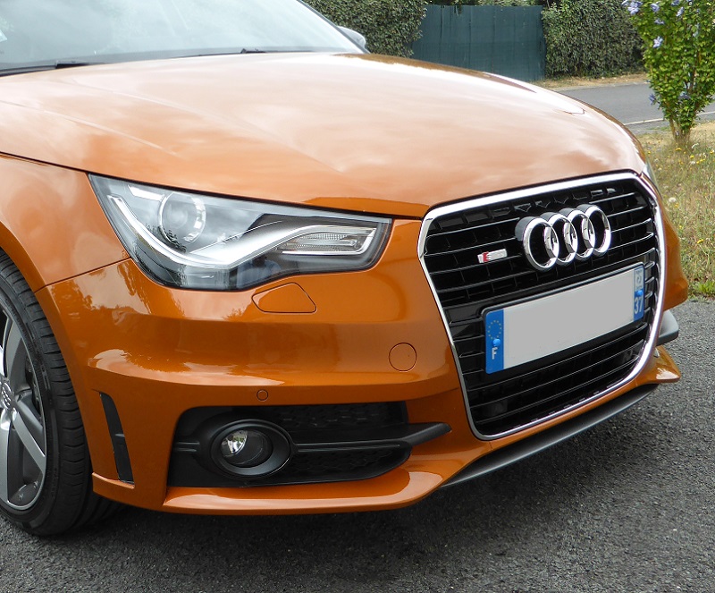

L'effet "plaque de verre" qu'on voit bien sur les dernières photos est typique de la protection céramique PolishAngel Cosmic que j'utilise.

La couleur est plus profonde, plus réactive à la lumière, la peinture est plus brillante, mais surtout elle est beaucoup plus lisse que le jour de la livraison. Rien n'accroche (une microfibre posée sur le capot glisse et tomberait au sol), ce qui limite l'encrassement et facilite les nettoyages.

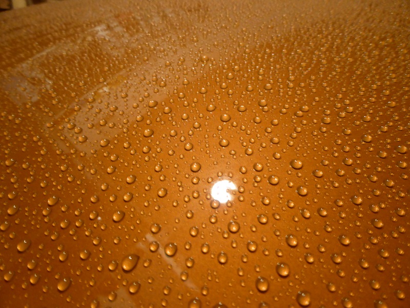

Pour donner une idée, j'ai pris cette photo fin novembre, au retour de courses sous la pluie, 6 mois après la pose de la protection, et 3 mois après le dernier lavage de la voiture.
Pour ce qui est du temps, le plus long est la préparation, surtout s'il faut passer par un polissage (plusieurs dizaines d'heures) afin d'éliminer les micro-rayures créées par les lavages aux rouleaux. Dans mon cas ce n'était pas nécessaire, la voiture étant encore presque neuve et toujours lavée à la main.
Bien que débutant, j'ai donc pu poser la protection sur un week-end :
- prélavage, lavage, séchage, légère décontamination (quelques points de goudron) le vendredi soir (3h)
- passage du cleaner et pose de la 1ère couche de sealant le samedi (4h)
- pose de la 2ème couche de sealant et de la quick wax Carnauba le dimanche (3h)
Soit une dizaine d'heures de travail.

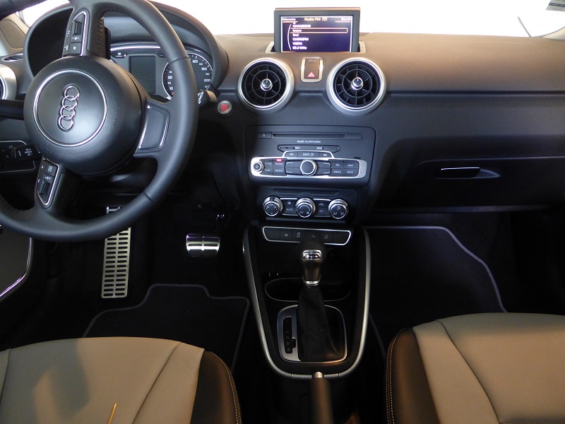

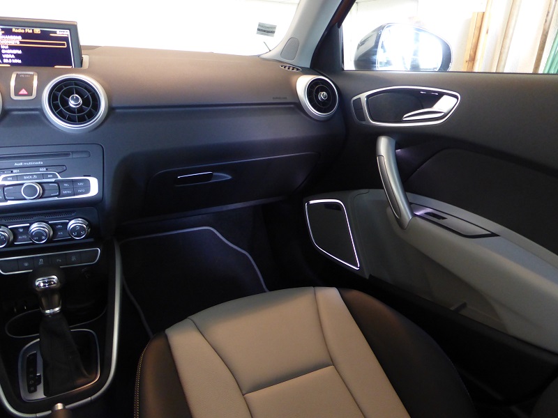

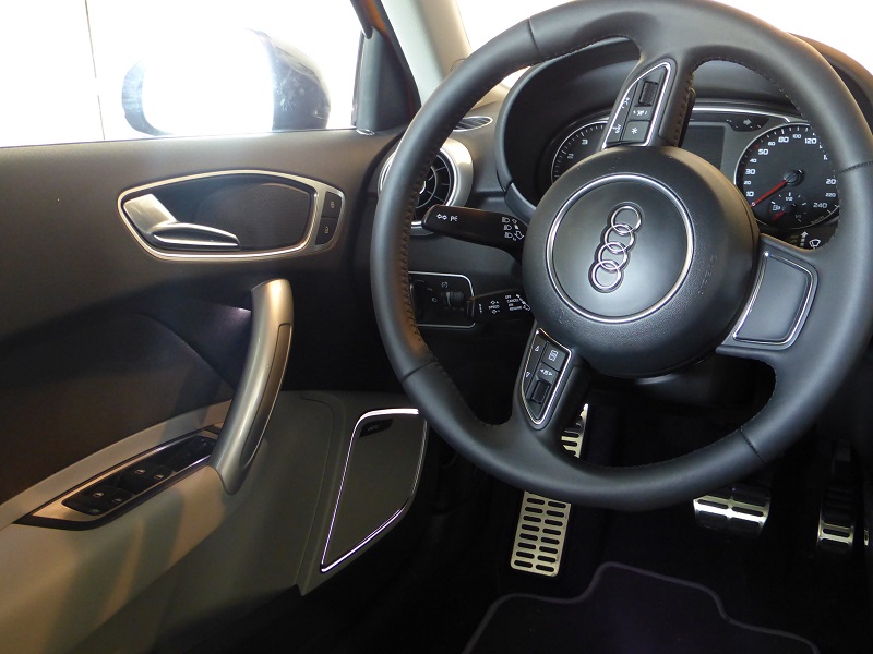

Je remets aussi quelques photos de l'intérieur.
On y voit notamment :
- le kit intérieur argent glacier (option Audi)
- l'ensemble repose-pied/pédalier inox (accessoire Audi)
- les inserts alu de chez Pogiparts
- les tapis de sol de chez Tapisautomobile

Vraiment sublime ! Aussi bien à l'extérieur qui est super bien entretenu, qu'a l'intérieur.
ça rend pas mal du tout les éléments intérieur en argent fleuret surtout avec le cuire étendu sur les portes.
Pour ma part je pense rester sur le noir finalement ça va pas rendre aussi bien je pense.
Les insert alu son pas mal du tout également. ça se pose comment ? c'est adhésif ? ça ne fait pas de sur épaisseur disgracieuse ?
Et les tapis, j'avais pris chez tapisautomobile mes tapis pour ma 207. J'en suis très content, ça fait des années que je les ai, ils ont pas bougé d'un poil (mis à part celui du conducteur qui fatigue)

Même si son intérieur est sublime et les photos irréelles de netteté, je ne suis pas fan des intérieurs clairs d'où mon pas mal lol!!

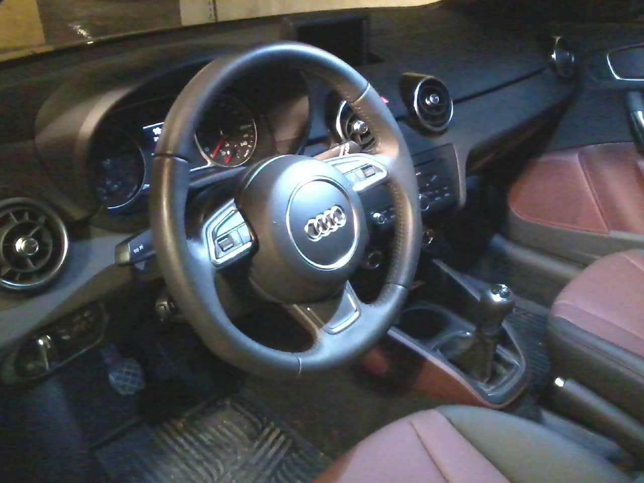

leclerc, comme le monde est imparfait voici un intérieur d'A1, dans son garage, avec un peu de couleur et aussi plus de poussière que de pixels :
@Papou, je pourrais avoir une photo de prêt des insert pour que je puisse voir ? ça m'intéresse mais je suis assez exigent. Surtout que la mon A1 sera neuve, je suis maniaque
Pour les insert de S1 tu parle bien du liseré rouge ? j'ai vu sur pogiparts qu'on peut les acheter mais y'a deux tarifs je comprend pas trop
@Kydix, si tu est maniaque, ces produits risquent de te décevoir. La qualité de leur fixation notamment est forcément moins bonne que celle des options usine.
Il vaut mieux dans ce cas en rester aux options proposées dans le configurateur ou le catalogue d'accessoires Audi.
