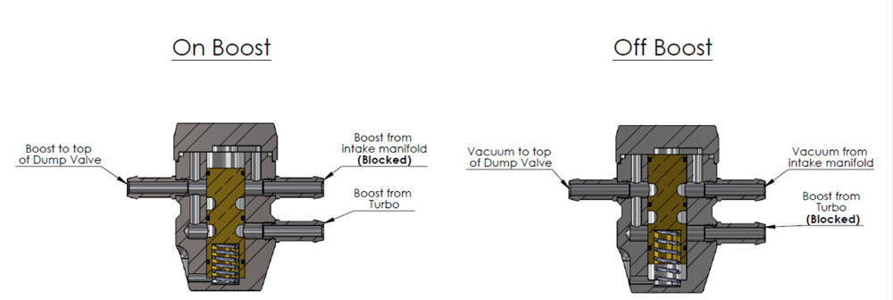

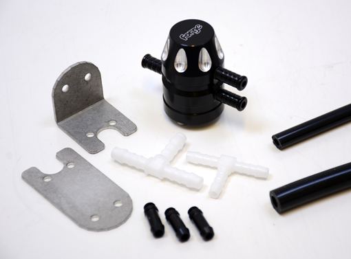

Vu que je suis dans ce coin j'ai vu que forge à sortie un nouveau joujou à mettre à la place de la N249 en gros. Mais y a un long roman en anglais....ça évite de mettre un ressort plus raide dans la DV pi tout ^^

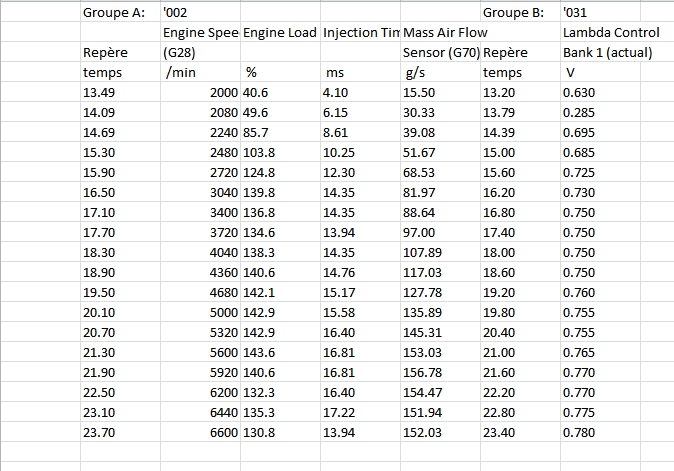

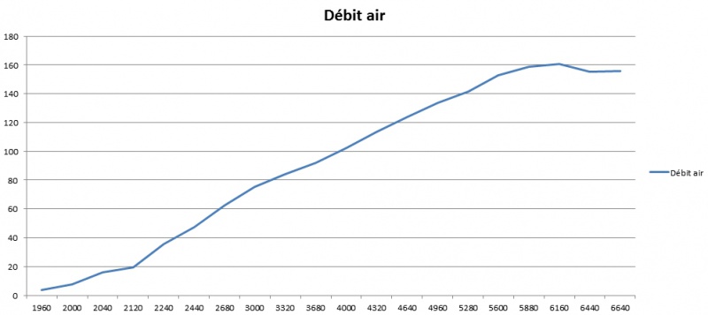

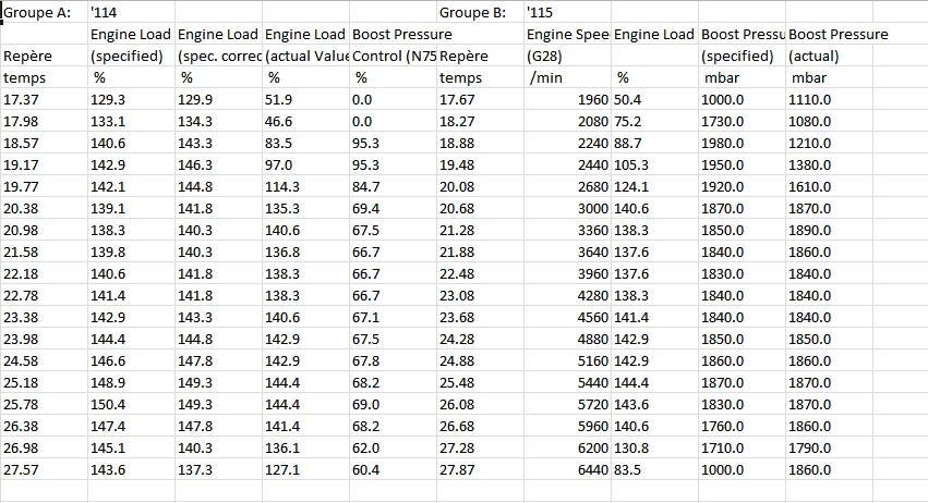

Aujourd'hui première prise de log. En 3eme. Je sais pas si j'ai bien fait les choses. Mes valeurs me paraissent faibles dans l'ensemble si je compare avec tout ce que j'ai vu sur le fofo.
J'ai une facture débitmètre changé à 127 000km. J'en suis à 220 000. Réf. 06A906461EV alors que sur ETKA ca fini par un "X"....normal ?
Si un expert passe part la pour donner son avis ce serait top. Merci
Pour la réf. du débitmètre ça à l'air normal, les 2 sont données pour APY.

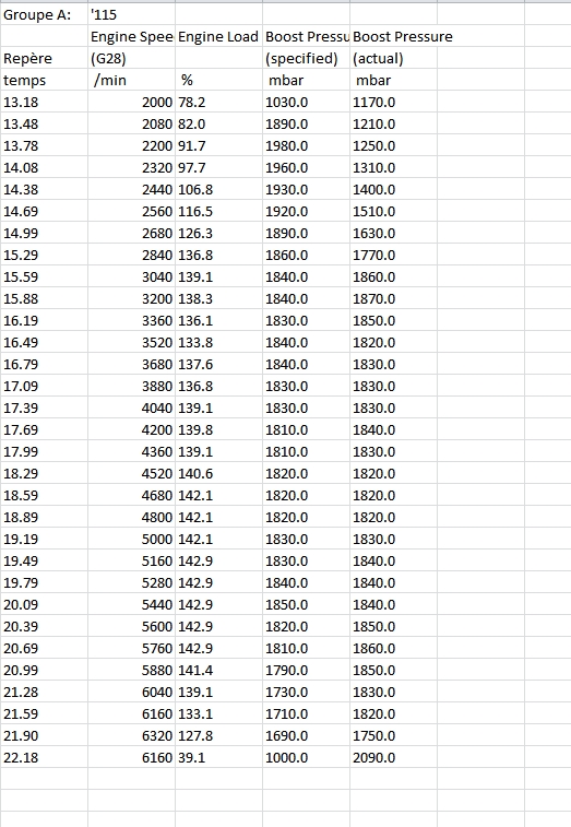

Par contre valeur max à 156 c'est pas top. C'est forcement le débitmètre à changer dans ce cas ?
156 effectivement ces bas, pour exemple je suis a 196 stock

sinon le joujou de chez forge pour mètre a la place de la N249 évite cette merde la dump origine et bien assez taré. au pire mais lui une dump origine neuve.

D'après tes logs d'afr (on a pas la consigne par contre) tu es très riche ce qui est bizarre vue que d'origine ça tourne normalement très proche des 14 d'afr, je regarderai mieux quand je serai sur le pc, avec le téléphone c'est galère
Sinon débitmètre hs et pression de turbo nickel
Tu peux regardé le canal 32 moteur éteint, ça doit réguler beaucoup en multi

l'AFR c'est ton ratio air/essence, d'origine il tourne très proche des 14 tout le temps, la tu est bien plus riche en essence, tu tournes plus dans les 11 ce que tu devrais plutôt avoir avec une grosse prepa/reprog en lambda bande courte comme tu as
tu avais pas après lambda control actual, lambda control specified?peut être une spécificité des APY
pour ton débitmètre tu devrais tourné entre 170 et 185 d'origine, je pense pas que ce soit du au filtre a part si ça fait 10 ans que tu l'a pas changé :icon_biggrin: sinon prends un neuf, pas ES ;)
en plus y'a pas que en haut que y'en manque mais tout le temps ;)
ta consigne de turbo est légèrement plus haute que ce que tu devrais avoir d'origine, peut être que la carto est légèrement modifier (il me semble 0,7 sur APY)

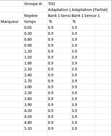

salut,
3,9 en multi, ça régule un peu au dessus de la norme mais c'est normal vu que ton débitmètre est fatigué
quand tu changes ton débitmètre efface tes défauts (même si y'en a pas, c'est juste pour réinitialiser tes valeurs) et refait des logs ;)

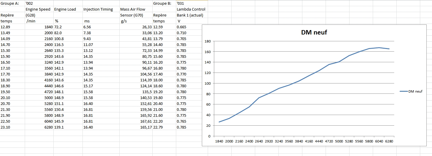

Ca y est débitmètre tout neuf. Par contre très peu de gain. C'est plus constant et les valeurs un peu plus élevées mais encore loin des 190g/s.....Comment ça se fait ? la durite qui s'écrase ?
J'ai peut être relâché un peu tôt...
salut,
tu auras pas 190g/s d'origine, 168g/s ça fait 210cv donc tu es bien ;)

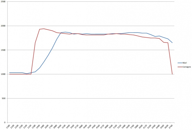

décidément je préfère vraiment un tableau par rapport aux courbes
fais plusieurs tir ;)
oui les courbes c'est beau mais moins précis dans la lecture. C'est pas mal pour comparer consigne/reel pour le turbo.
En parlant de ça que pense tu de ceci mini_441167180ch.jpgC'est un 180ch ARY d'un ami.

c'est tout t'as fait ça pour les courbes, ça fait beau mais un tableau est beaucoup plus précis ;) avec les logs mieux vaut être précis que beau :icon_biggrin: après avec les 2 c'est bien aussi, tout le monde est content :icon_lol:

Pour mon pote voila sont DM. Bizar y a un 0 en pleine montée........trop riche l'ASR aussi ? si j'ai suivi ^^
oui c'est étrange le 0 sachant que même au ralenti tu es pas a zéro :euh: t'es sur qu'il a pas arrêté d'accélérer?180cv c'est environ 144g/s
son AFR est nickel, c'est du large bande et ça suit bien la consigne, ça commence a 14 pour finir a 11,25 d'AFR

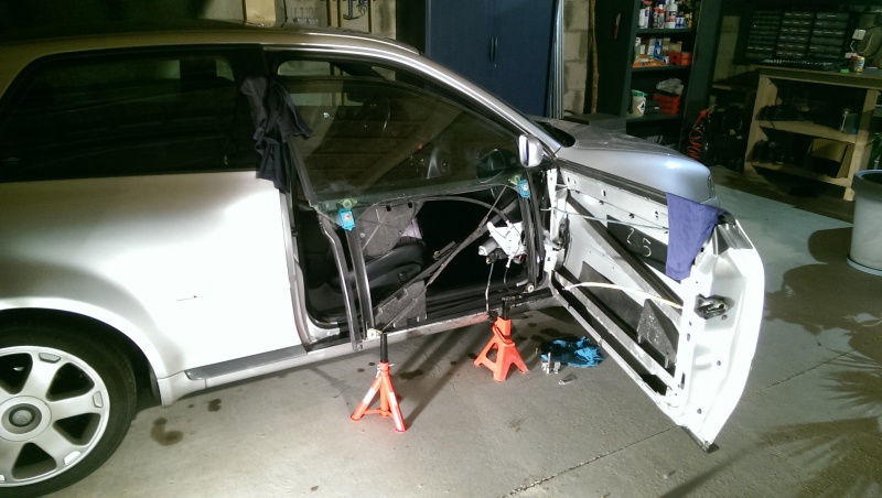

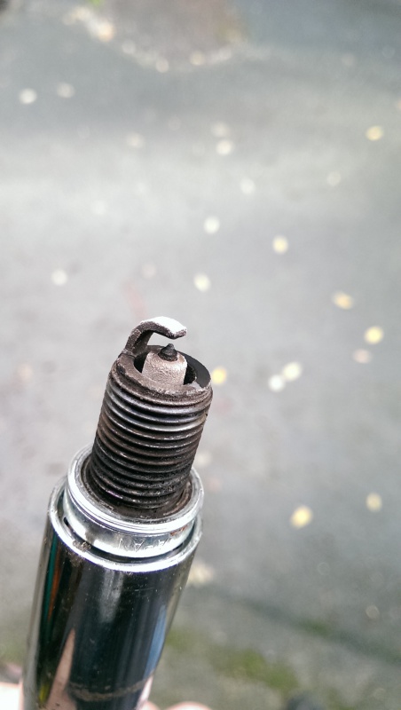

Aujourd'hui changement des bougies, y en avait bien besoin après 80 000km

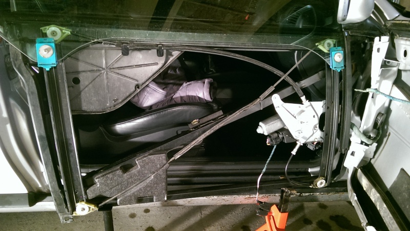

Puis changement d'un guide en plastique bleu du lève vitre. Je voulais changer les 2, tant qu'on y était, mais celui de droite n'étant pas cassé, impossible à sortir sans démonter plus donc je l'ai laissé.
Au passage il faut que la vitre soit rentrer de moitié sinon le câble est trop tendu pour pouvoir changer la pièce (coté gauche).
La pièce cassée

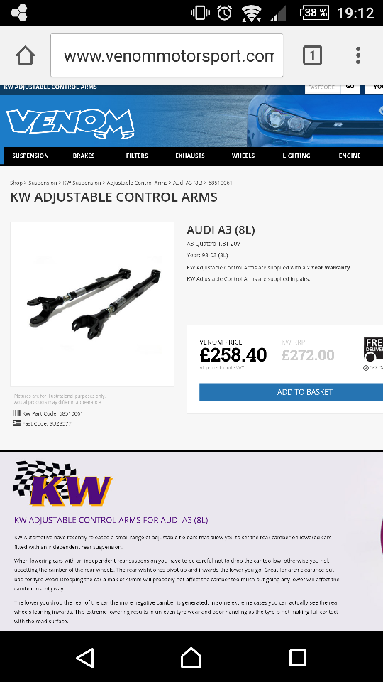

Vivement la prochaine étape, le train arrière. D'ailleurs le mécano m'a conseillé de mettre des barres réglables à l'arrière plutôt que de les inverser (bidouille pour lui) mais vla le prix 450€ les forges......
Mettre une barre stab en 19 aussi devrait pas faire de mal à l'arrière.
