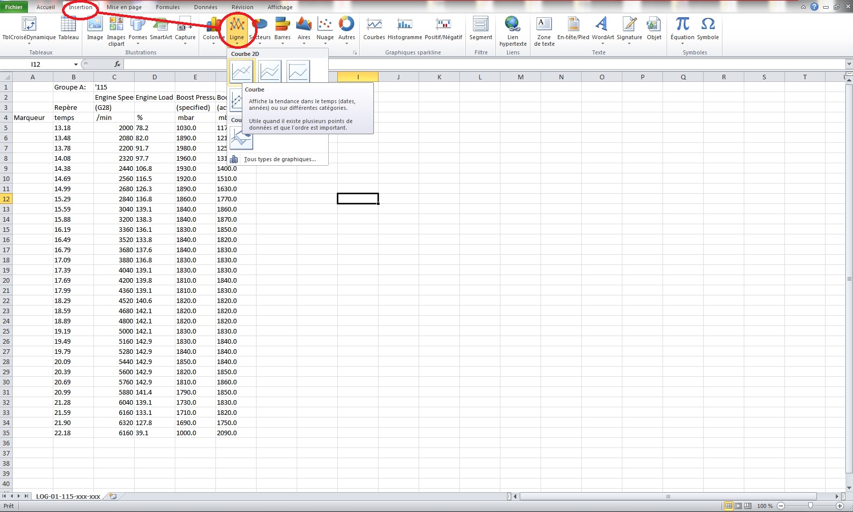

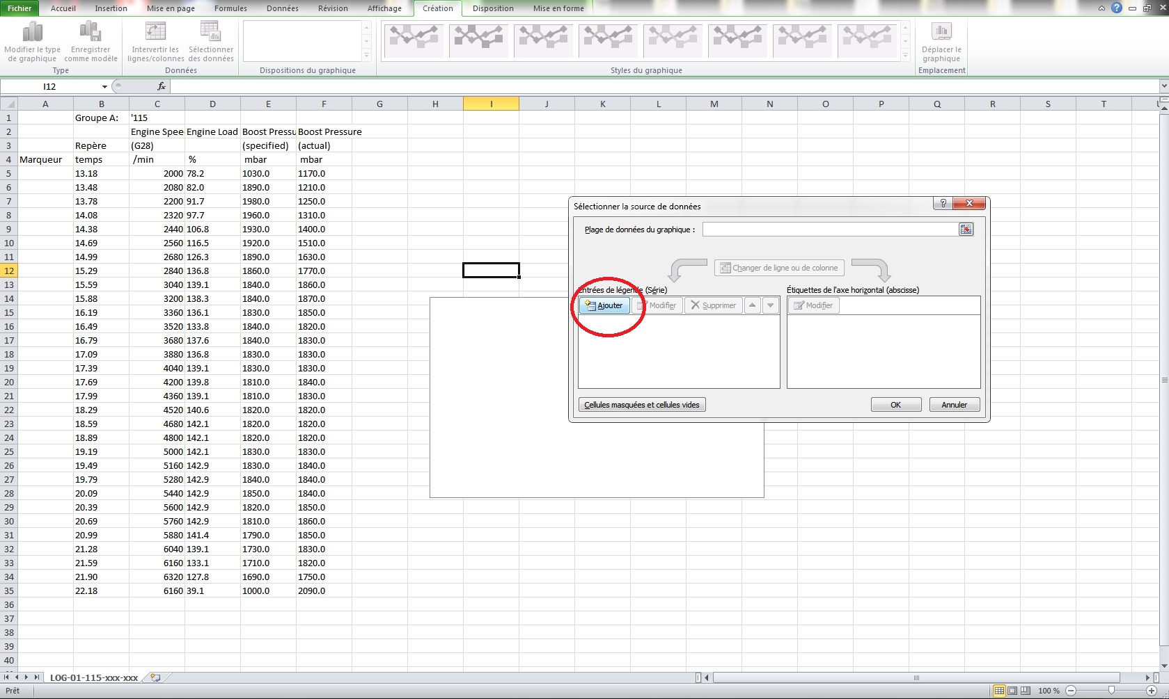

Cliquer dans une case vide. Onglet Insertion -> Ligne -> Courbe. Un rectangle blanc apparait.

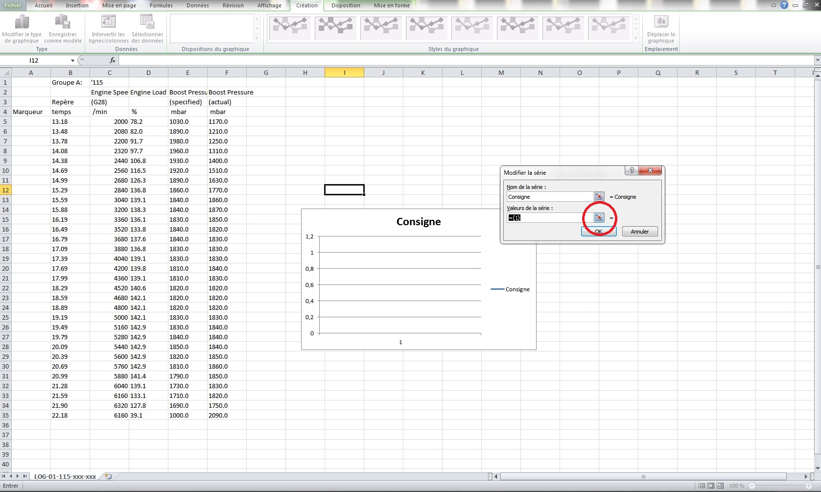

Clic droit dans ce rectangle -> Sélectionner des données
Cliquer sur Ajouter.
Une série = une courbe

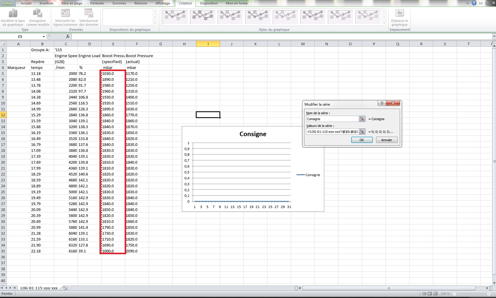

Choisissez un nom pour votre courbe puis cliquer sur le carré des valeurs de la série. (ordonnées du graph.)
Sélectionner la colonne contenant vos valeurs puis OK.

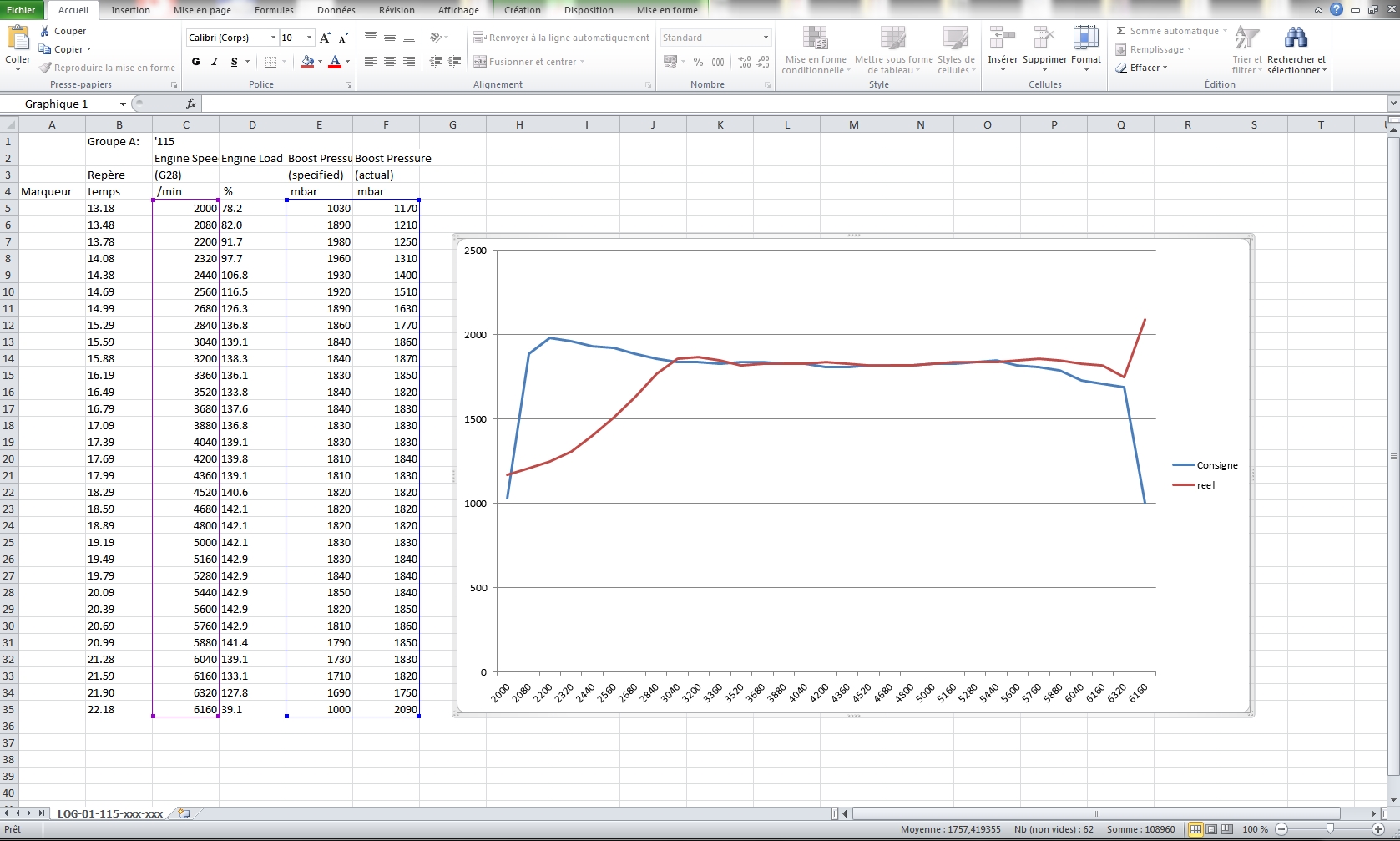

Ajouter une 2eme série en sélectionnant la colonne des pressions réelles ce coup ci.
Vous devriez obtenir ceci.

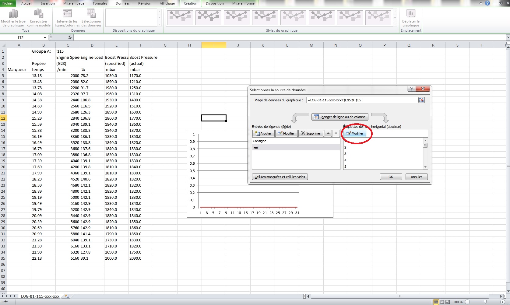

Cliquer sur "Modifier" les abscisses, et sélectionner la colonne du régime moteur -> Ok
Vous constatez que votre courbe n'est pas terrible....problème de turbo ? ou d'échelle plutôt ^^

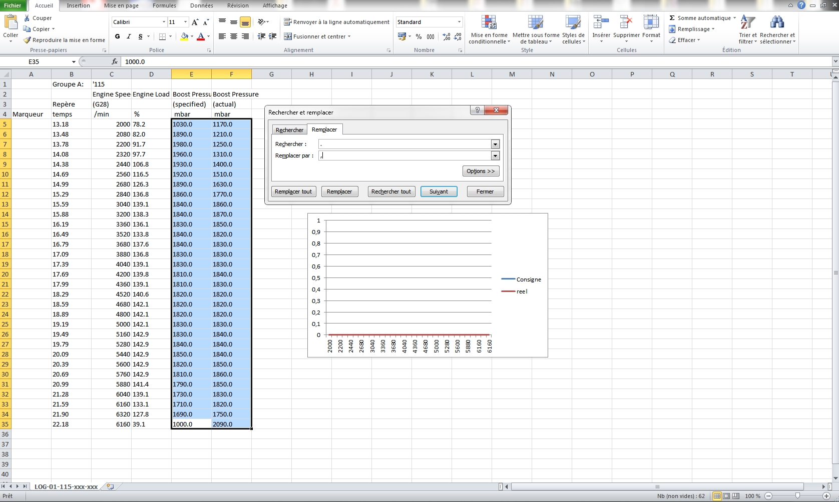

Va falloir remplacer tout les "." par des ","
Selectionner vos 2 colonnes des pressions -> Ctrl + F
Faites comme ci dessous et Remplacer tout -> Fermer
Tadam !
