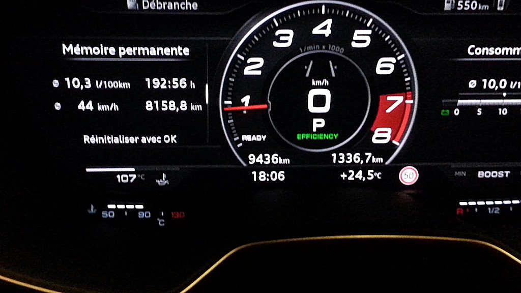

Quelques soucis de santé m'ont empêché de répondre plus tôt ; ou plus précisément, m'ont empêché d'apporter mon témoignage... Enfin, tout va bien maintenant :icon_smile:
Voici donc deux photos de mon MMI qui devraient apporter quelque élément de réponse au sujet des révisions :
Ces informations sont bien sûr à conjuguer avec le kilométrage actuel :
Donc, première vidange préconisée par mon ordinateur de bord à 28536 km et première révision à 30136 km et, dans les deux cas, une durée proche des trois ans...
En passant, jetez un coup d’œil à la consommation : 10,3 l/100km de moyenne sur une distance de 8158,8 km... Je suis plutôt enchanté par la modestie de cette consommation au regard des performances du moteur... et des routes parcourues (principalement des routes de l'arrière-pays niçois, c'est-à-dire plutôt tortueuses).
Et la voiture... toujours neuve : un vrai régal :malelovies:

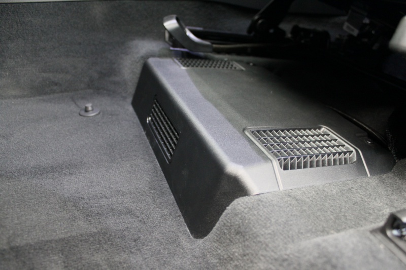

J'ai une question , j'ai plus de son dans la voiture , même quand je monte le volume il me montre le petit logo du son coupé , j'ai fais un reset du MMI , mais aucun changement , même quand je quitte la voiture je n'ai plus le jingle .
j'ai le poste B&O . qq1 a déjà eu ça ?
Je n'ai aucune certitude, mais regarde du coté des fusibles. Si le logo du son monte et que tu n'as plus rien qui sort de nul part c'est peut être un dysfonctionnement de l'ampli B&O.
Sinon si l'ampli est au même endroit que les A3, il est sous le siège conducteur, essai de voir si la connexion ne serait pas débranchée.
