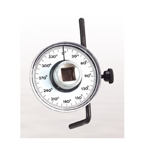

Le serrage de culasse se fait en plusieurs étapes : phases de serrages au couple suivies de phases de serrages angulaires.

Marqué une pause de 20 a 30 minutes entre chaque passe, boulon neuf obligatoire et filet du bloc nettoyé a l'aide d'un taraud.
Pour l'ordre, serrage classique, en partant du milieu, comme indiqué sur la pochette du joint.
1 er passe a 30 nm
2er passe a 60nm
3 er 90°
4 er 90°
