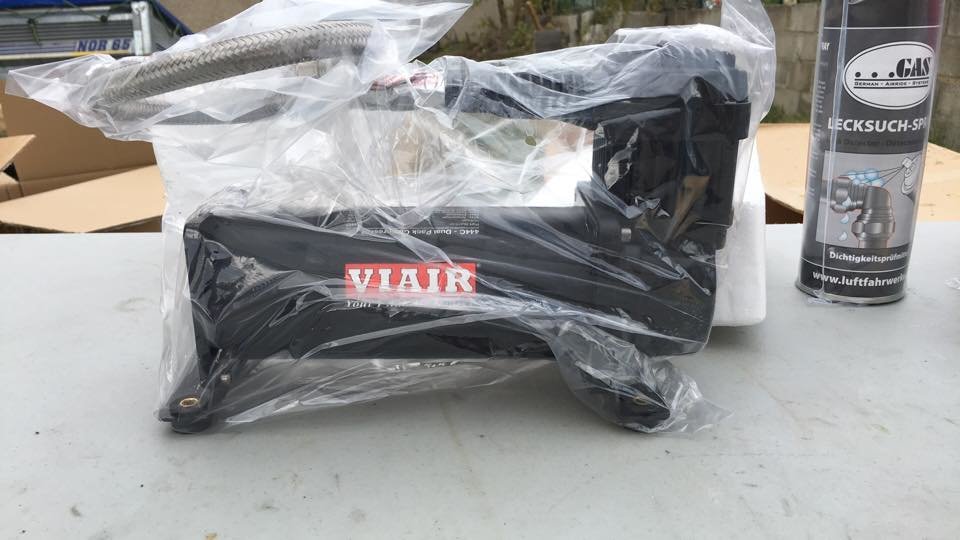

mon collègue à commencé à recevoir des pièces pour ma titine vus que j'ai pas e garage il me les garde au chaud !
12202253_10153704970597417_469939861_n.j
Aaaa c est beau
des cartons 😂 mdr

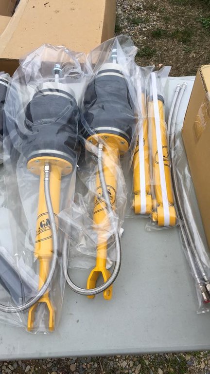

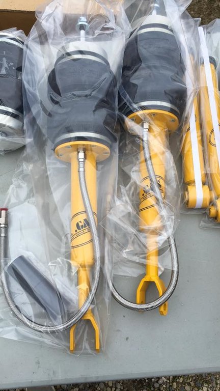

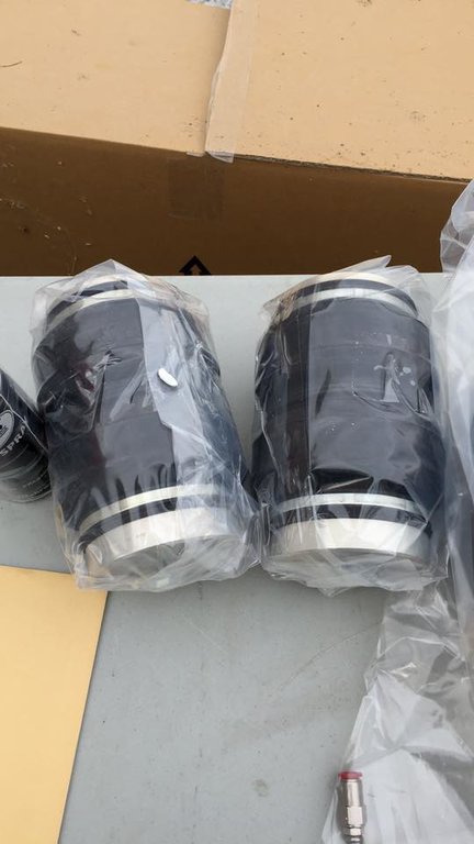

bon comme certain s'en douté oui j'ai craqué !!!

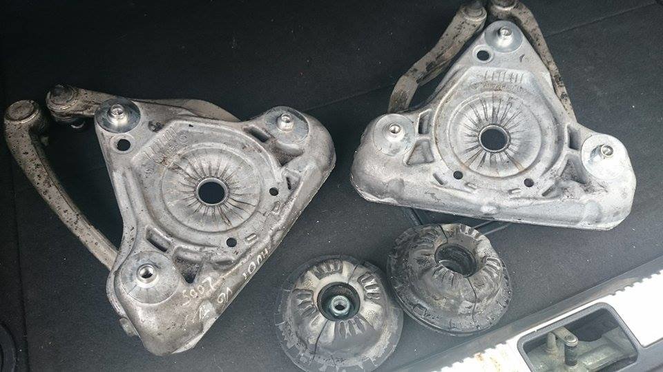

bon petit bémol je recherche ces deux pièces
12200803_10153338852134315_391813511_n.j
car le support boudin oblige à repercé au diam 38 ! donc avant de toute chose je préférerais en trouvé deux à pas cher pour les modifier comme ça hop nickel

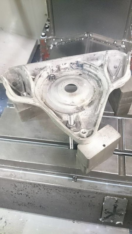

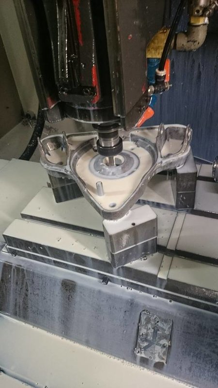

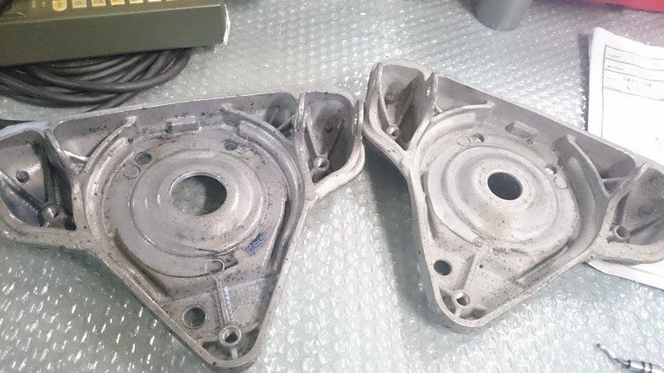

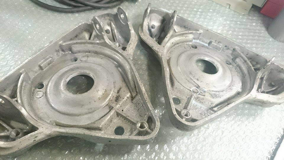

bon j'ai commencé à préparé le terrain ! vus que je dois agrandir le passage des coupelles !
je bride le tout sur la table
on usine
et de une à gauche la faites et à droite l'originale!
et voilà fini !
j'ai d'autre photo mais je montre pas encore c'est un pote à moi qui gère le composite qui s'y colle car j'ai voulu faire un truc qui à la base devais juste être facile tu démonte et tu monte mais c'est pas ça faut modifié donc merci à lui de me le faire car là c'est chaud!!!
