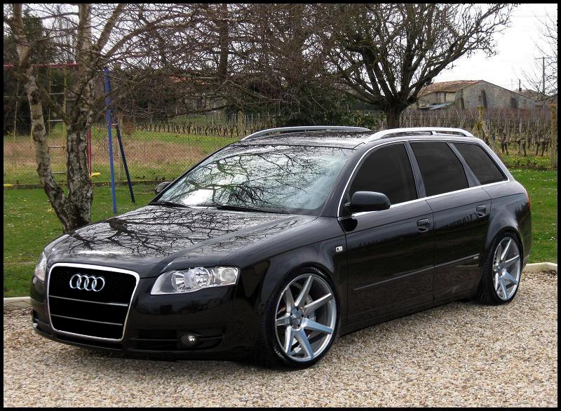

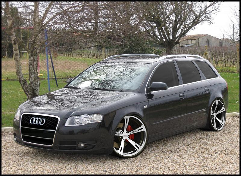

bon je cherche des jantes donc je fait des test mais rien de décisif!

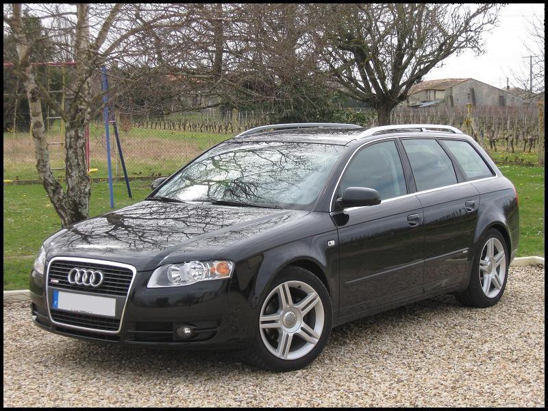

La base
celle là c'est morts je vous laisse deviné de chez quelle voiture ça proviens! bon là c'est 20" j'ai abusé!

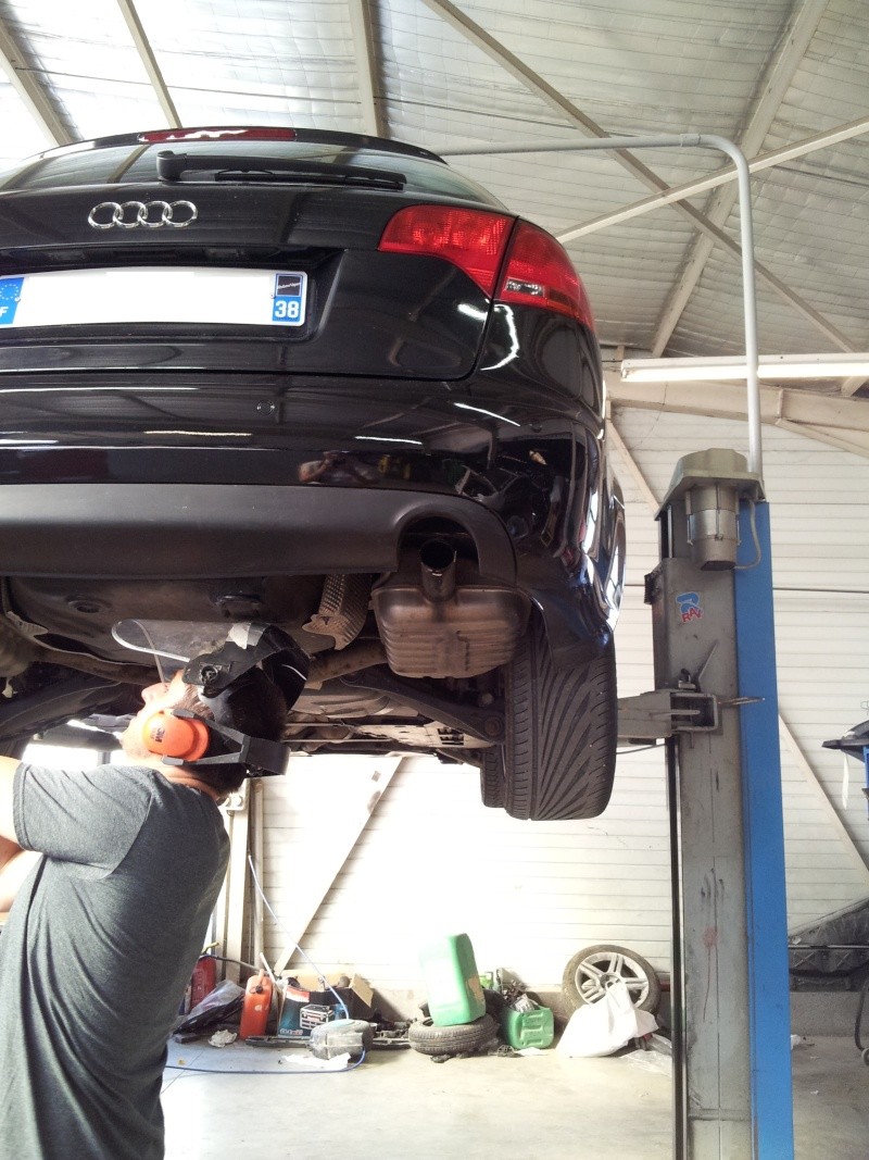

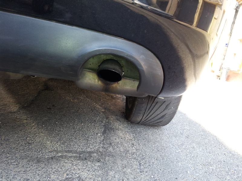

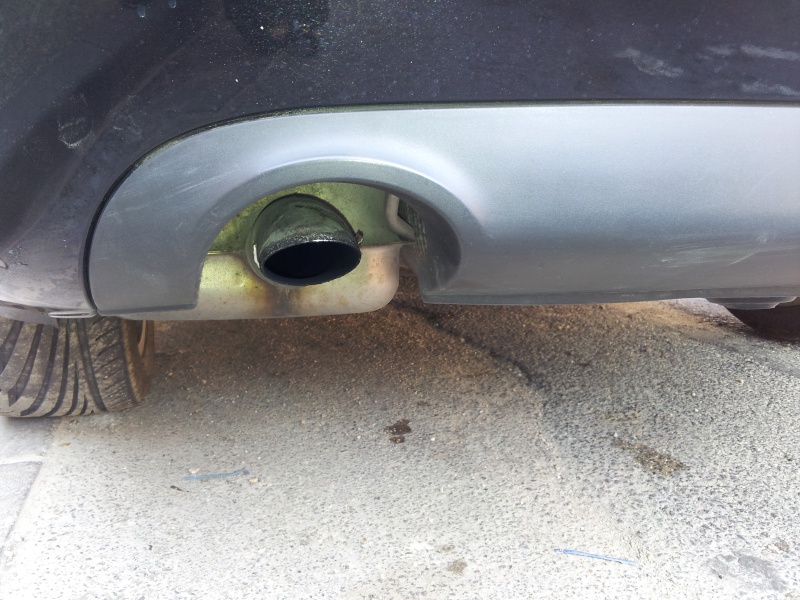

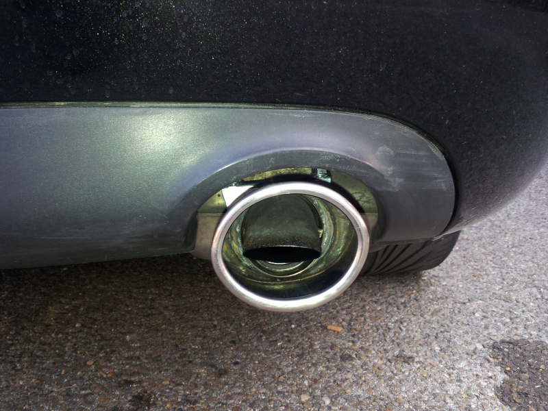

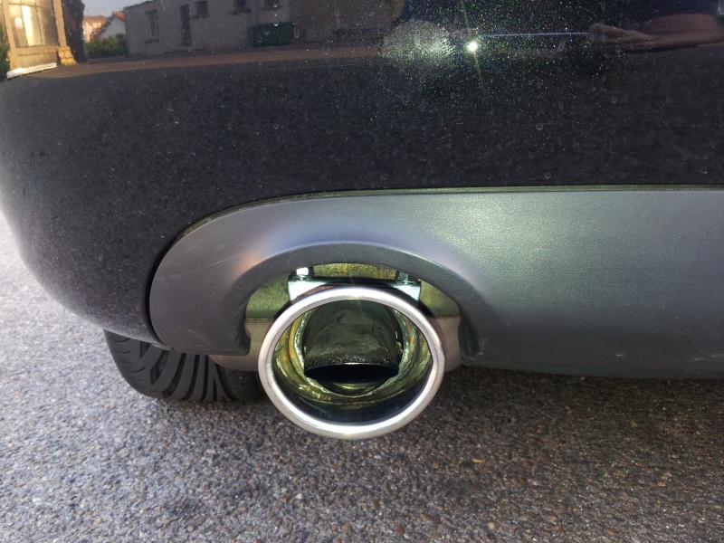

voilà quelques news rapides on vires les sorties moches!
voilà chose faites!

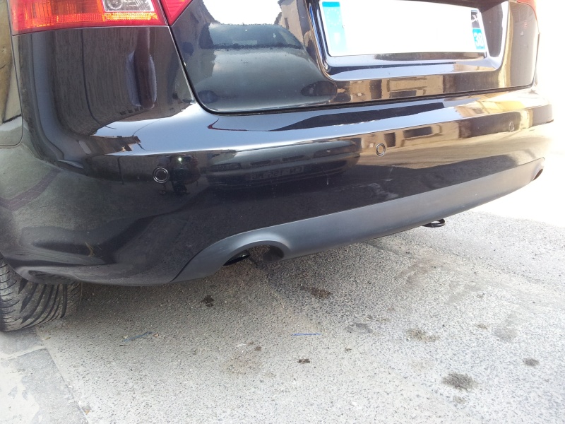

mon pc arrière refait propre
bon pour mettre les sorties en place et que ça touche pas la valence j'ai changé les vis de fixation
8x40 par du 8x60 et j'ai mis des entretoise de 22mm

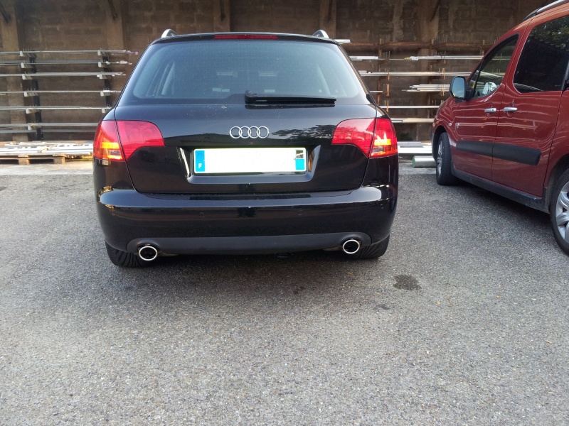

et voilà le résultat avec les sorties ovales ça lui change le cul!
de plus près on vois l'espace entre les pots et la valence!
prochaine modif à venir rétro alu mat
pas mal du tout ! Ça rend bien :)
Les photos avec les nouvelles vis ca represente quoi ?
Ca rend bien
Ca rend bien
c'est celle que tu vois de dessous les jaunes et tu vois des carré d'alu aussi à voir si je les vires ou les perces au diamètre 9 pour les maintenir encore mieux !
après pour la valence sline je sais pas si ça fait une grosse différence perso celle la me choque pas ^^
c'est en faisant ce style de montage (en gardant le bout qui descend à l'intérieur de l'embout chromé) que ma ligne d'origine a littéralement fondu.
un conseil : restes d'origine car avec une reprog le flux de gaz est beaucoup plus important et l'embout chromé obstrue la sortie
je sais on dirait pas comme ça mais pourtant c'est bien le cas .
la ligne monte grave en température ....
http://forums.audipa...00#entry1642937
http://forums.audipassion.com/topic/88275-jai-vendu-le-2litres-tdi-pour-acheter-un-v6-3litres-tdi/page__st__1040#entry1644315
Modifié par yannick82

merci du conseil j'avais crus comprendre quand j'ai lus certain topic sur le coup je croyais que ça coupé un peux la puissance !
