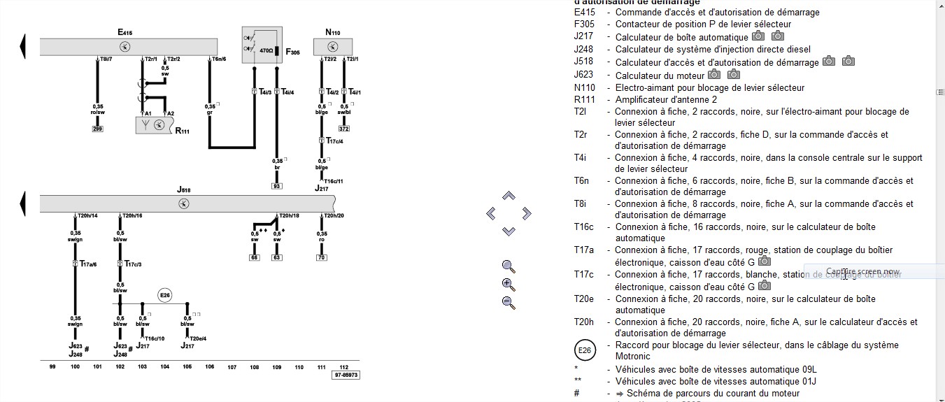

il semblerais que ton câblage corresponde a un système advanced key (demarrage sans clé) car sur le système normal ton fils noire et rouge en position 19 n'existe pas.
le fils rouge n°20 vas au relais 75X
le fils noir et rouge n°19 vas au relais de démarreur
pour les fils je les connecte ensemble jusqu'à ce que la voiture démarre

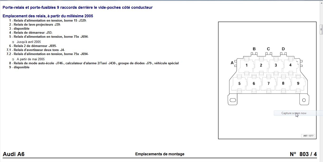

peux tu m'indiquer la position des relais (si tu avais une photo ça me permettrait de mieux me situer )

tu devrais telecharger elsawin comme ca tu auras tout ce qu'il te faut je te passe un lien en MP

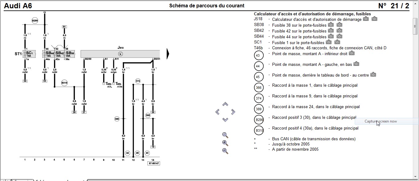

salut voici les schemas pour ta voiture
le fils T20h/20 rouge repère 70 photo au dessus arrive sur le relais 75X photo du dessous au niveau du repère 111
câblage du relais 75X
les schemas avec keyless
le fil A20 rouge repère 56 arrive au repère 56 sur la meme photo
le A19 fil noir avec un trait rouge repère 72 photo du dessus arrive repère 69 photo du dessous
comme tu peut le remarqué le fil noir avec trait rouge n'existe pas sur l'installation standard, mais il est present sur le système sans clé que normalement tu n'as pas

voilas l emplacement des relais de démarrage et du 75X
je pense quand reliant les deux fils ensemble tu alimente le relais de démarrage et cela est possible parce que le boitier antidemarrage fonctionne et as bien reconnue ta clé mais le contacteur a clé ne doit pas envoyer le positif pour le démarreur
si tu as besoin d'autre correspondance de repère demande

pour la posisiton du relais regarde la dernière image que j'ai mis dans ce post
