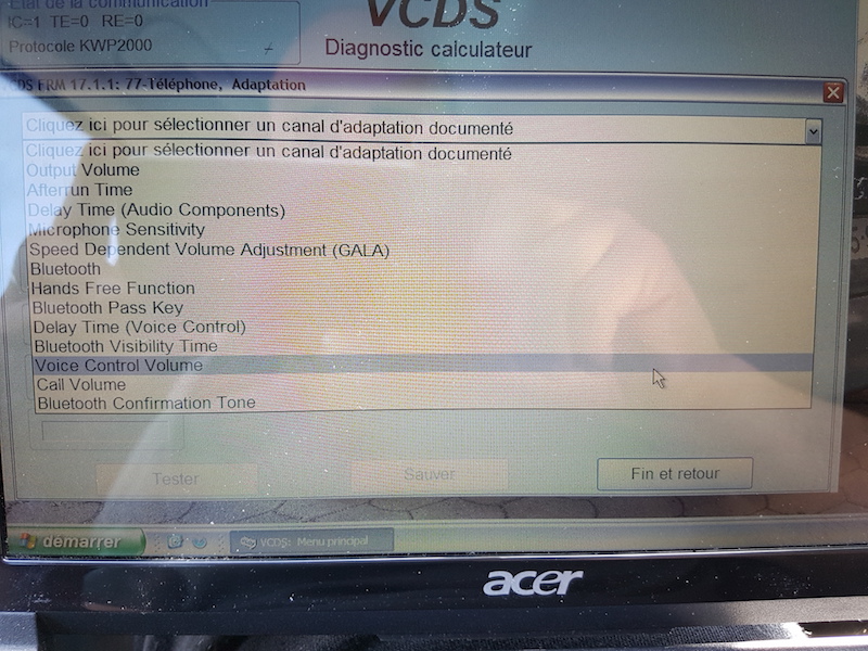

Si quand tu appuies sur cette touche il ne se passe rien, c'est que tu as un soucis dans les codages, regarde que dans les adresses 16 (volant multifonctions) et 77 (téléphone) les codages spécifient bien que tu as la commande vocale, si ce n'est pas le cas, recode.
Edit :
La manipulation que tu proposes réduit le volume sonore que tes correspondants entendront, normalement à 0 c'est bon, mais à -6 dB c'est peut être trop faible.
Bonsoir,
Idem chez moi, le son d'appairage de mon Galaxy S7 est trop fort, cela se passe lorsque je met le contact ou lorsque je le coupe.
J'ai essayé la manip pour baisser/monter le volume avec la molette à coté du bouton "commande vocale" du volant lorsque la femme parle, cela fonctionne, mais c'est encore un poil trop fort, surtout le matin lorsqu'on rentre dans la voiture.
Je n'ai pas accès aux 3 dernières lignes de codage du module 77:
