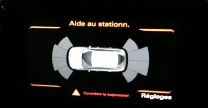

est ce que quelqu'un a pu essayer la manip pour avoir l'affichage du parking system sur l'écran du MMI?
Il me semble que quelqu'un a dit que ça marchait.
Je confirme c'est dans les pages précédentes cela à été fait et fonctionne
Oui, j'ai fait la modif et ça fonctionne !
je précise : je n'ai que les radars de parking arrière et je n'avais pas de pictogramme sur l'écran du MMI, il n'y avait que le bip/bip. Maintenant avec la modif, j'ai le son + l'affichage à l'écran avec les barres rouges de rapprochement d'obstacles.
