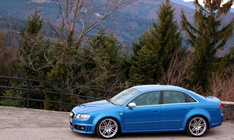

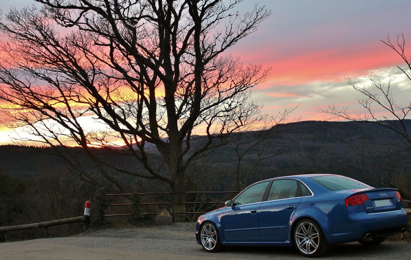

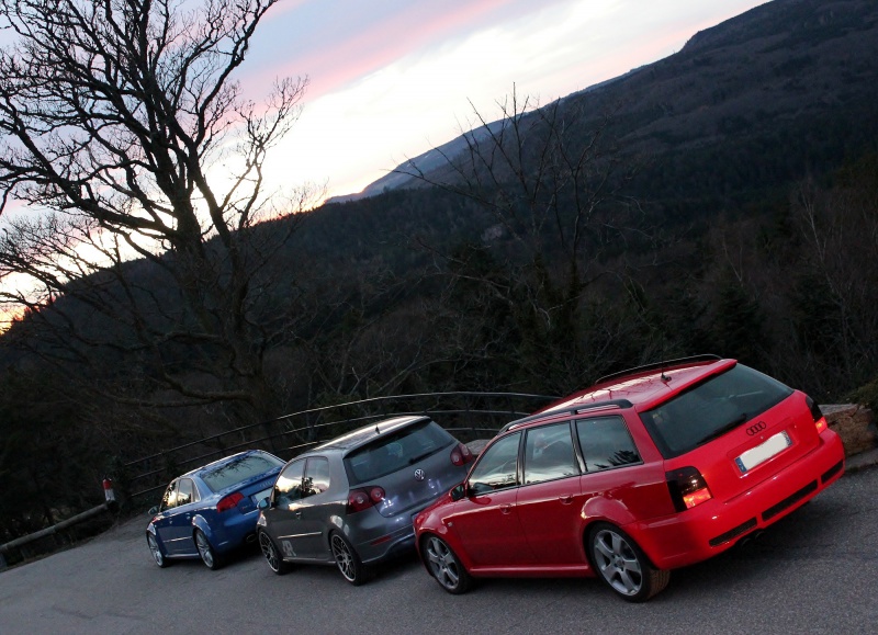

Petite ballade avec un supo rouge du forum et une r32 en forme, voici quelques photos.......

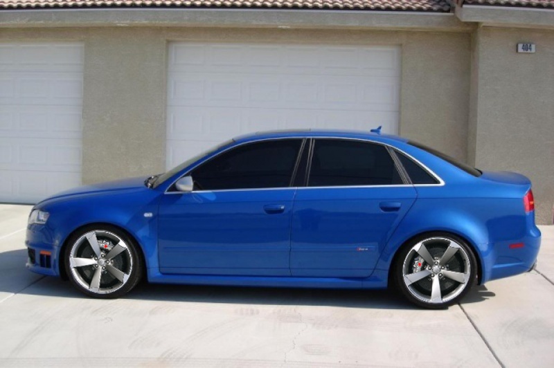

je suis a la recherche de nouvelle jantes pour la RS. Un ami a moi fait du thermolaquage en epoxy mais il ne possède que du noir brillant, mat ou du gris mat et blanc donc je ne veux pas faire les rs4 origine 19 que je possède et qui son actuellement en 255 hiver chez lui.....déjà que je dois acheter des nouveau pneus, je pense me prendre des 20....
voici un petit photoshop de rotor sur une bleu comme la mienne...
bien ou pas bien?????
Le 20 qui n est pas homologué sur la voiture me refroidit un peu.
Je me commande les 19 x 9 en ET 33 anthracite bord polis et je vais me fabriquer 4 cales en alu avec bague centrage integrées.
Je ne suis pas sur que les cales soit vraiment homologuées non plus :(
oui mais les jantes en 20 peuvent etre aussi tuv mais pas homologuées en cas de carton ;)
