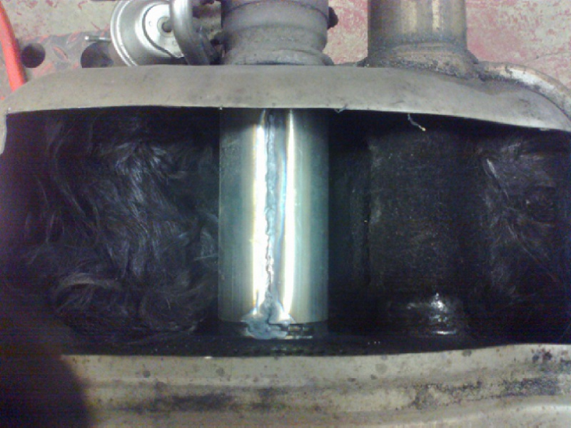

Je devais modifier mes silencieux demain matin mais avec le temps perdu à démonter je remonterai les catas sports et le cat back origine en non reso.

Sinon un peu de news, cat back d origine chez mon soudeur pour modifications. Nouvelles bougies 1 cran plus froid et boite à air démonté pour posser un film par chaleur dessus.

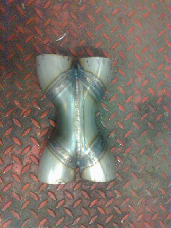

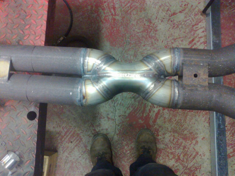

Ligne fini, remontage demain ou samedi....... le v8 va chanter fort je pense.
tes chaussures sont sales :MdrDevil: :out1:
