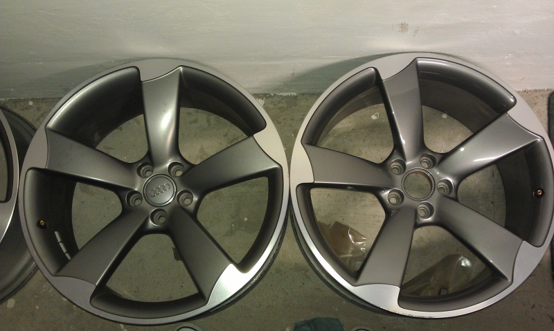

Annonce avec aucun details mais simplement marqué
Jantes audi rs5 en 20
L annonce avait 2 heures, j ai telephoné et simplement demandé l ET de la jante marqué a l arriere
Quand le vendeur m a dit 26 et qu il a changé de couleur de jante car covering noir mat sur sa Rs5 j ai acheté et je lui ai dit que j arrive dans 4/5 heures
Annonce paru le matin quand j etais au boulot, donc a la sortie de ma journee a 13h je suis parti en berlingo.
Arrivé sur place, recup des jantes puis mac do et redecollage en berlingo.... Arrivé a 01h00 chez moi direct au pieu car retaff 04h00 donc pas trop de someil et gros poirreau au boulot...
Resultat de l operation, elle m ont couté 1100 euros avec diesel aller/retour + mac do.

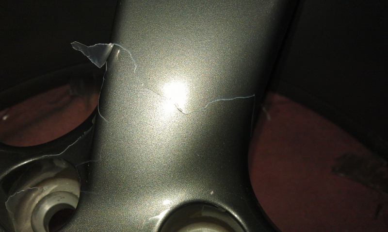

Par contre je suis bien mort de rire car le lendemain chez moi j ai commencé a les nettoyer et j ai vue du scotsh dedans, j ai meme pensé que c etait le verni qui ce barré, mais c est une protection plastique sur l antracite de la jante.
j ai commencé a le retirer au decapeur et les ongles sur la face avant de la jantes, elles est comme neuve en dessou donc je pense que Audi a oublié de retirer un plastique de protection ou bien le vendeur avait un traitement plastic dip

J ai fini de retiré le film sur une jante et il y a une sacrè difference.
Demain je post une photo.
Ok, donc je retire pas une protection jante mais la couche ou le traitement qui la rend mat. Il y a du verni brillant sous donc ca sera ok.
voila je viens enfin de finir une jante...
voici ceux qu'il y avait dessus.
et voici la difference entre avec et sans protection plastique. gauche avec protection donc effet mat, droite sans protection donc verni brillant.
Ah j'aimé bien avec le vernis,sa fesait joli quand mm!
+1 ;)
J ai du mal m exprimer car a l achat elles etaient mat a cause de la protection. Je l ai retiré et elles sont vernit maintenant.
Ok j avais mal compris et bien c est au top la jante de droite est tres belle :)

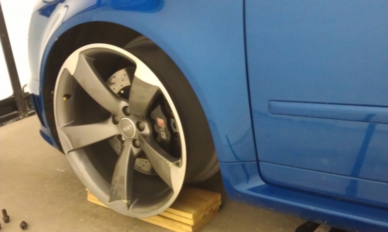

Jantes en mode maxi brilliantes chez le carrosier pour un nouveau bord polis, spacer 5 mm en cour de fabrication, ecrou de roue + 5 mm en commande.....
Reste a me commander 4 pneus en 255/30/20.
Elle va claquer avec ces jantes :malelovies:
Reception hier des nouvelles vis legerement plus longue avec les antivols.
J ai aussi terminé mes 4 calles avec bagues de centrage.
Je devrais recup cette semaine les jantes avec un bord polis tout neuf et je pense commander 4 falken f453 sur central pneus.

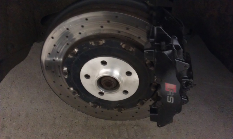

voici une photo de mes cales en alu en ep 5 mm et bagues en 66.20/66.30 de 15 mm. Le tout en une partie bien sur. Merci a mon pote pour la réalisation.
Et voici avec une jante montée pour avoir un aperçu vite fait.
il me reste a trouver un capuchon pour mettre sur l’antivol ou bien des nouveaux capuchons.
