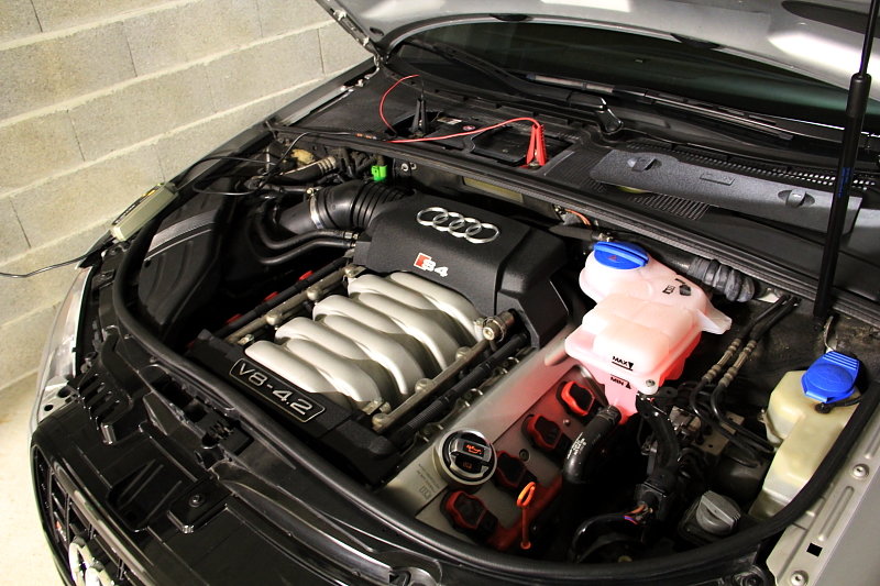

Les photos du bocal de LDR fissuré mais qui ne fuit pas

- Bocal de liquide de refroidissement : si ça fuit par surveille et laisse comme ça ou change le sa couté 20 euros (vu sur etka) :)

Quand au bocal je vais le changé par securité vu le prix que ca coute vu ce que tu me dit , en profitant de remettre du g12 ;)

Pour ton bocal de LDR, change le, ça te coutera nettement moins cher qu'un moteur.
