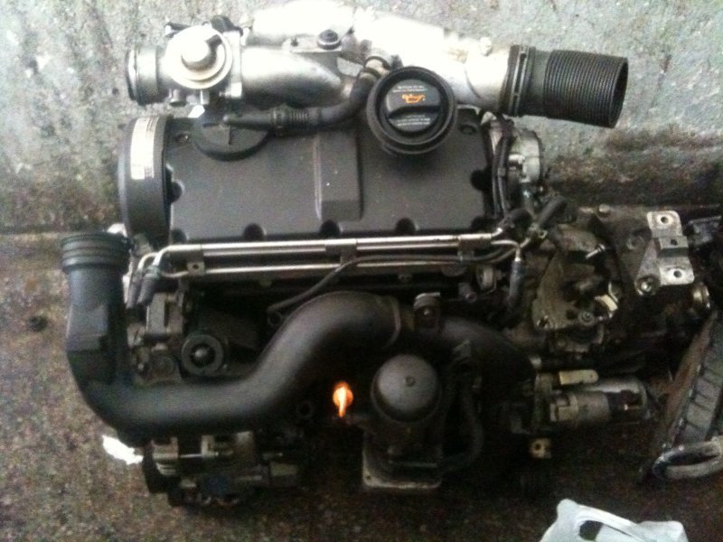

voila je vous présente le projet que j'ai entamé sur ma A3 90cv qui avait atteint 270.000km. elle est de 1998 et je l'ai acheté en 2007 dans un parfait état, elle était équipé d'un TDI 90CV (AGR) qui commençait a consommer un peu d'huile, donc je decide de changer carrement de moteur et lui redonner une nouvelle vie avec un TDI injecteur pompe qui provient d'une SEAT LEON TOP SPORT.

j'ai commencé par trouver un faisceau moteur provenant d'une Golf 4 TDI IP et puis j'ai comparé les faisceau moteur avec elsawin et j'ai trouvé qu'il y a quelques differences mais rien de mechant, quelques fils a changer et d'autres a ajouter mais pas plus d'une dizaine, par la suite j'ai acqueri un TDI IP 150cv avec boite 6, cardans et levier de vitesse complet.

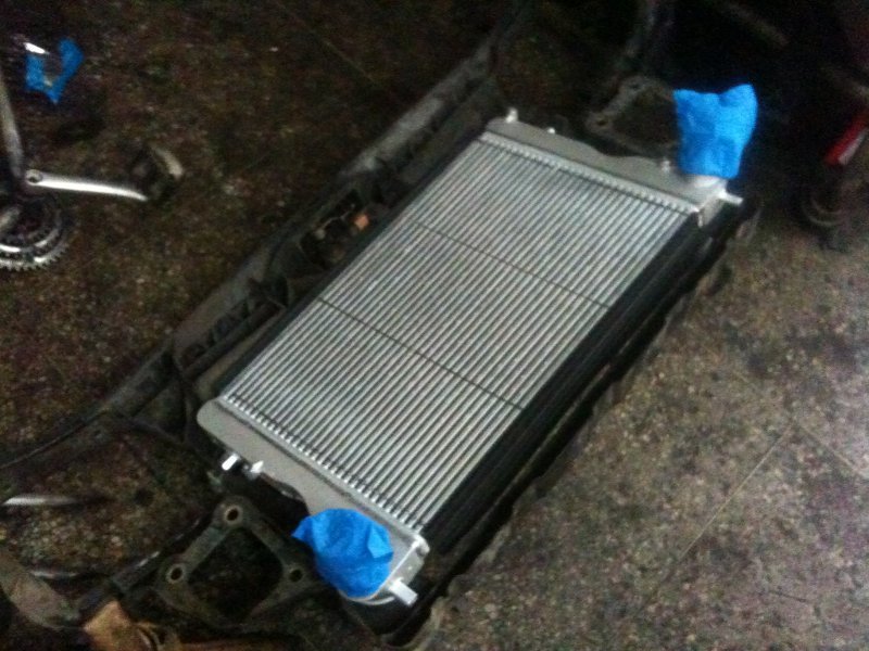

je savais qu'il y avait beaucoup de pièces a changer donc, j'ai commencé petit a petit et je voulais en faire un diesel extrêmement rapide, étant donné que le TDI 150 est équipé d'un intercooler frontal mais en plastique et que je voulais garder un look OEM, alors je me suis dirigé vers un intercooler de S3 8P, il est enooooorme
ce fut un peu difficile mais pas impossible de le monter sur le masque avant de la A3, fallait découper un peu pour le placer et fallait aussi acquérir les fixations supérieures. par la suite j'ai pris un radiateur eau et clim de TDI150 ainsi que les ventilos parcequ'ils sont fin et vu l'espace que prenne les 3 radiateur les ventilos des autres TDI n y vont pas.

une fois tout monté, je démarre le moteur et laaa surprise, après quelques secondes de démarreur le moteur se lance, vibre un peu puis stabilise le ralenti :D le swap était presque parfait, en tout cas la partie électrique était bien faite, fallait juste quelques fils à câbler (capteur d'huile, relai pompe du réservoir, relai déclenchement ventilo).
l'investissement était en quelques sorte énorme, dans les 2500 € entre le moteur complet, les radiateurs, boite a air, debimetre et capteur de pression 3bar, faisceau moteur, quelques durites eau et un calculateur de TDI 130 pour golf 4 (mais c'est la même chose), toutes les pièces étaient issus de la casse, sauf quelques durites, l'intercooler S3 et le radiateur eau.

echangeur S3 8P, me branche...
peux tu t'etendre un peu plus sur les pieces que tu as retaillée pour le rentrer ?
quelles sont les fameuses pates de fixations ?
il y a la partie inferieur du masque avant ou il faut tailler un emplacement de fixation des anciens radiateur qui ne vas pas servir pour l'echangeur S3
c'est juste de vulgaire fixations en plastique qui fixe l'echangeur sur la face avant, les anciennes ne sont pas compatibles avec l'echangeur.

Je ne comprends pas trop le coup des ventilateurs, si je pige bien tu as gardé le radiateur d'eau et de clim d'origine TDI 130/150 mais tu as mis des ventilateurs plus petit ? :reflexion:
les ventilateurs, le radiateur d'eau et de clim OEM du TDI150 sont différents des autres TDI, j'etait obligé de les acheter, puis il fallait les fixer sur l’échangeur S3, et finalement installer l’échangeur (avec les autres radiateurs) sur la face avant.
