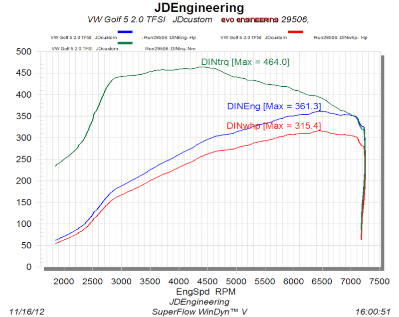

Juste des "bonnes" perfs avec pièces d'origines S3
Une courbe comme çà me suffit :moto:
Je ne vais pas encore changer d'embrayage :ripeer:
Modifié par Cyril S
Invité rix39390
dans ce cas, injecteurs, turbos avec collecteur, pompe à essence, intercooler (ou pas) ;)
300cv maxi après tu fera comme les ricains, cassage de bielles ... beaucoup de casse moteur sur audizine. Les mecs full stock claque un K04 ou autre, 380cv tire la bourre pendant 6 mois et un jour hop plus de moteur
Modifié par rix39390
la limite est d'environ 340cv et 43 mkg, pas de problème de dépasser 300cv, ce qui serait fatale serait de mettre des pics de couple
tous va se jouer avec la cartographie, l'important c'est d'avoir un couple linéaire, c'est cela qui détermine l'utilisation du véhicule
conduire la voiture du dessus est un réel plaisir ou bien la dernière de ce samedi:
Bon les 43mkg je les ai dèjà :race: mais pendant 500trmin...
