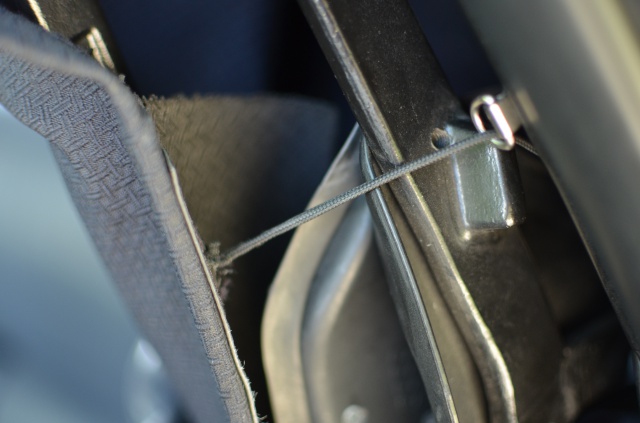

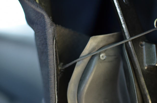

depuis l'achat de cette voiture j'ai des soucis d'ouverture de capote. JE suis a la recherche de photo qui met en vue les deux fil arriere maintenu avec un petit ressort et cousu sur le ciel de toit, lorsque je repli la capote au moment que les deux petites trappes sont ouvertes les deux fils relier bloque sur les petits joints des trappes arriere et si je ne fais pas attention sa l'es deteriore. il doit y avoir un mauvais montage. merci d'avance eventuellement je suis dans le departement 28 et je peux me deplacer.

Désolé, je n'ai pas çà sur la mienne "1992"
C'est un peu diffèrent

Oui, on a aussi les trappes, mais le câble chez moi se situe bien plus haut. Il sert à tendre la bordure de la capote au-dessus des fenêtres.
En fait, je pense que ce que toi tu as c'est ce que j'ai sur la 1ère photo (la mienne) il y a un élastique noir (large) qui est cousu sur la capote et qui vient se fixer sur l'armature avec une vis.
Sur la 2ième photo, au milieu à gauche (4 cm sous mon doigt) tu peux voir une partie de la trappe. J'aurai dû tourner la photo d'1/4 de tour pour l'avoir dans le bon sens…
