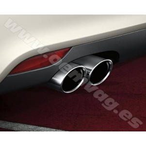

Pour la double sortie style 185cv ou alors TDI 143cv ( et oui c'est la même) il suffit d'acheter l'accessoire chez audi.
Ou tfsi 122 ;-)

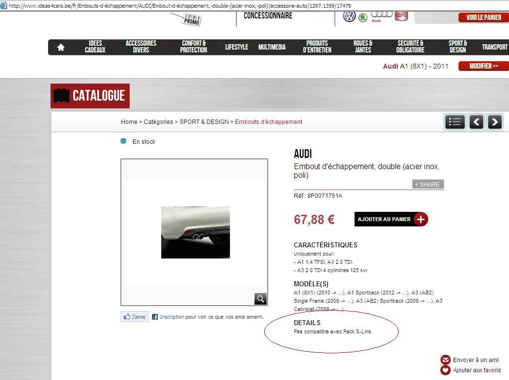

Je viens de sonner à mon concessionnaire et il m'a recommandé d'aller voir sur le site ideas4cars
:-( ...pas compatible avec mon pack S-Line !!! Shit !!
Je vais devoir modifier le pare-chocs... Je vais aller chez un préparateur pour modifier le pare-chocs et installer un double sortie comme sur la quattro !

Pour faire comme une 122cv ou 185cv tu change juste le diffuseur AR par un s-line de 122/185cv, pas besoin de changer le Pc ;)
Bais effectivement, il existe des 122 et 185 en s-line... pourquoi ce c** de magasinier m'a dit que cela n'existait pas ??!Je vais retourner voir !
