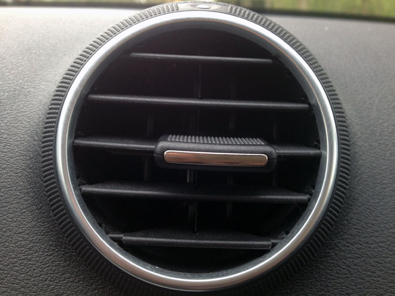

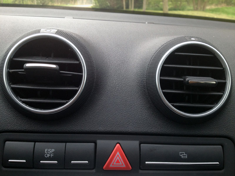

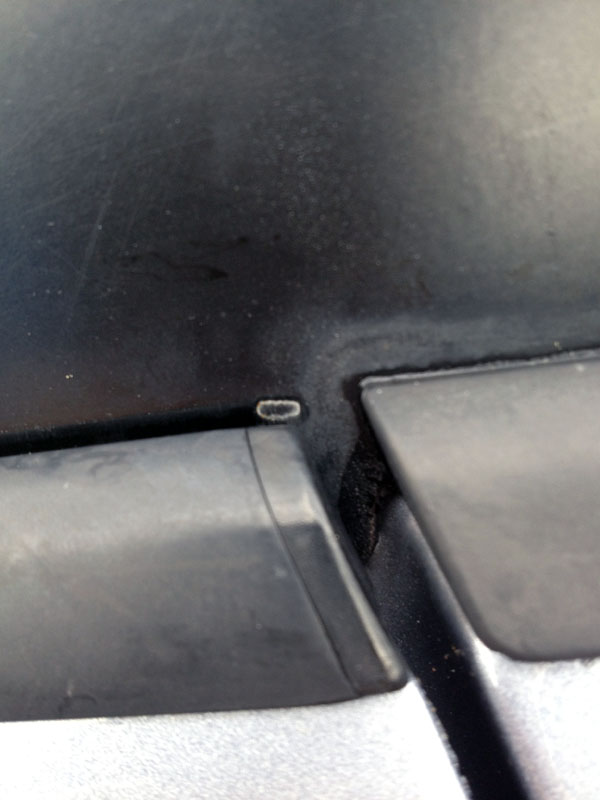

1 - Ventilation
Pour les buses de ventilation réglables se trouvant au milieu du tableau de bord, l'une d'elles (celles de gauche) n'a plus la fine "barre" en plastique tenant les différentes lamelles horizontales, donc elles ne se réglent plus avec le système d'origine (cf. première photo : problème à gauche // 2è photo : buse de droite, sans le problème, où l'on distingue la fine "barre").
Est-ce qu'il y a possibilité de réparer ou racheter ça ?

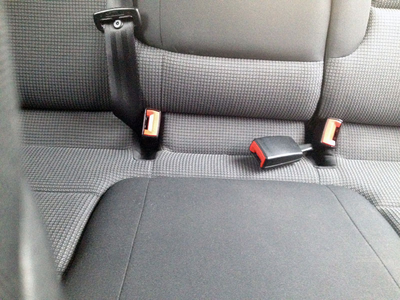

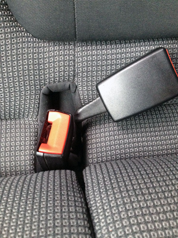

2 - Ceinture arrière
L'attache de la ceinture du milieu, à l'arrière, est complétement sortie du siège.
Est-ce que c'est normal ? Est-ce que je peux la forcer à rentrer (en forçant sur le "fil" qui la tient en dessous) ?

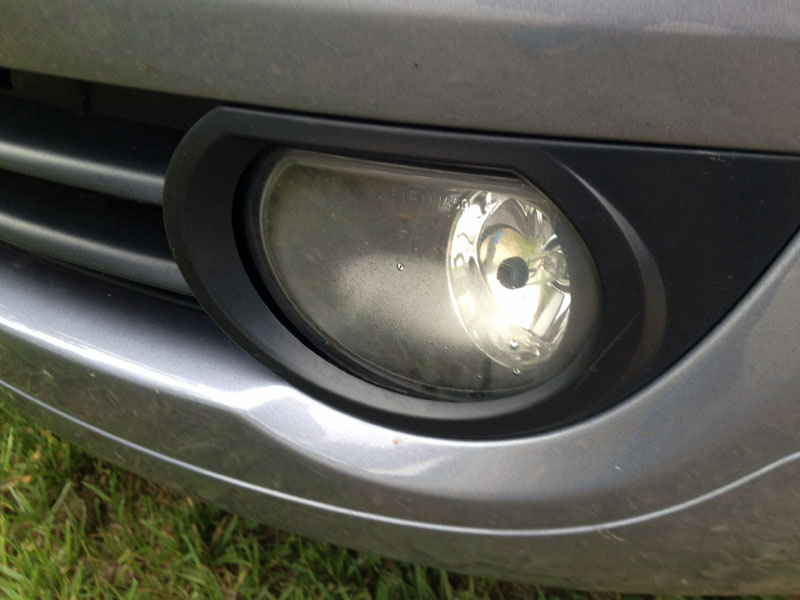

4 - Feux anti-brouillards
J'ai parfois de la buée dans mes feux anti-brouillards...
Est-ce normal ? Je peux faire qqch pour l'éviter (refaire joints ?) ?

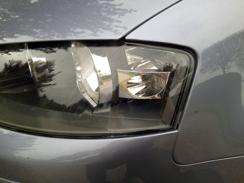

5 - Feu abimé
Un des feux avant est abimé (en bas, sorte de rayure sur le plastique protecteur).
Est-ce que par hasard vous auriez une solution miracle pour diminuer cet effet, sans devoir changer la pièce (qui doit couter assez cher je pense...) ?

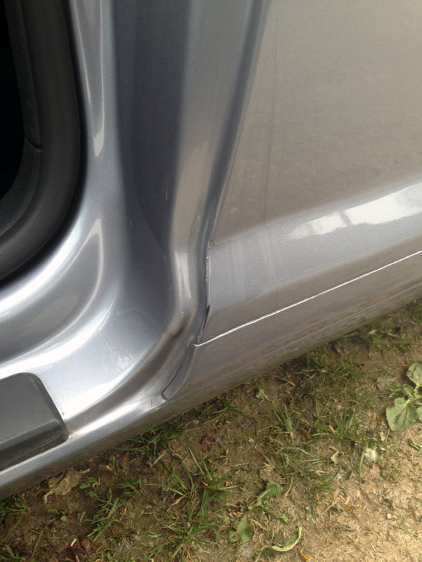

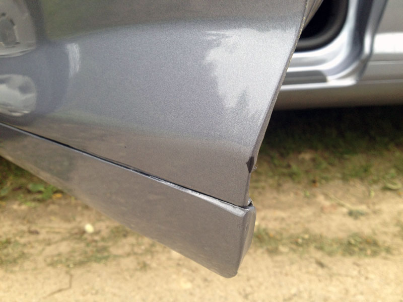

6 - Peinture extérieure
Quelques problèmes de peinture extérieure (accrocs).
Est-ce que ça peut facilement se régler au stylo spécial ? Comment connaitre la référence de la couleur de ma voiture ?

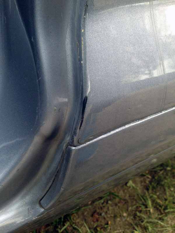

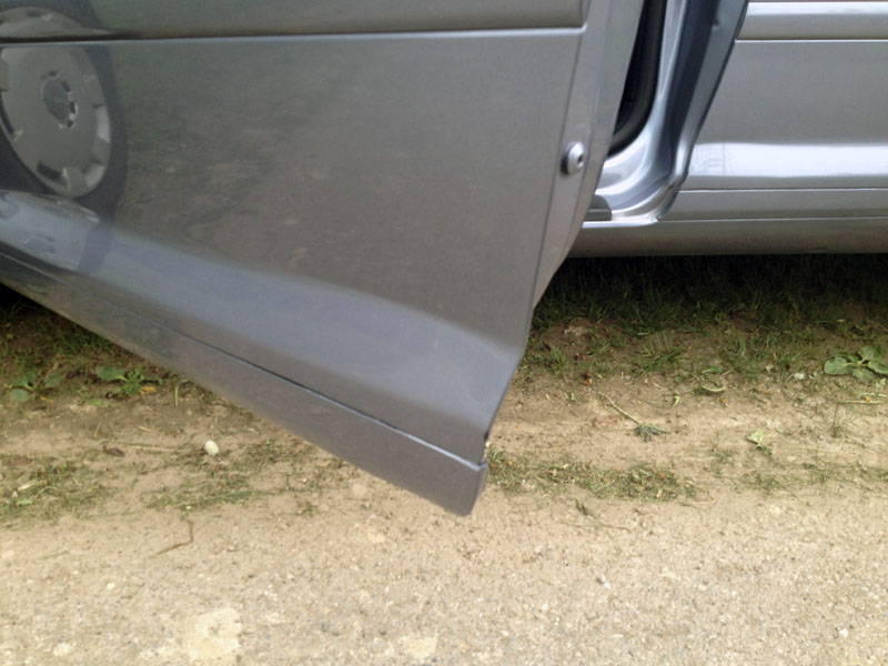

7 - Peinture extérieure (2)
Autre problème, mais sur une autre partie.
Y-a-t-il également possibilité d'utiliser un stylo spécial ?

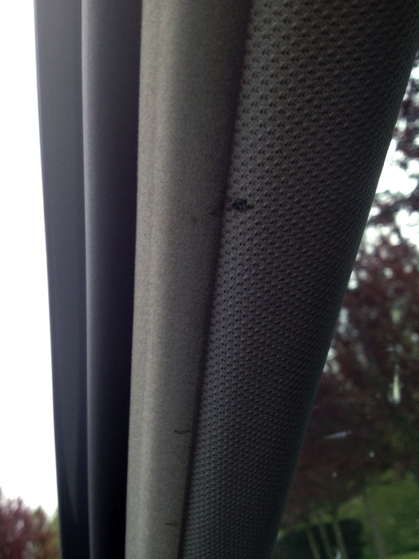

8 - Tissu de montant de porte sale
Quelques taches sur le tissu (graisse ?)...
Connaissez-vous un bon produit pour les nettoyer sans endommager la voiture ?

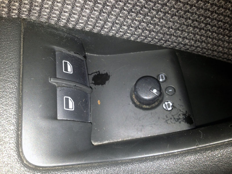

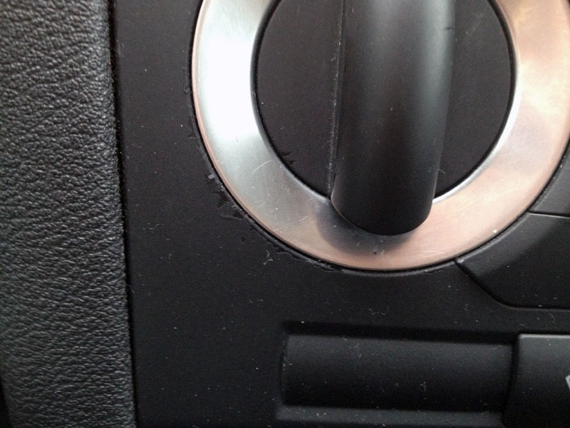

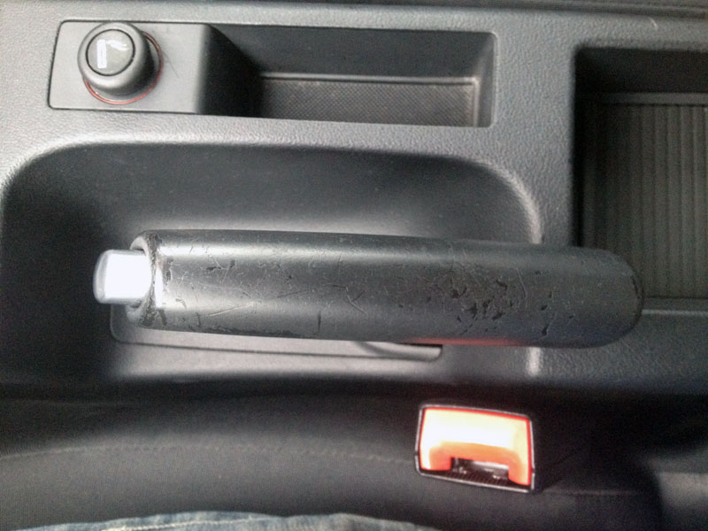

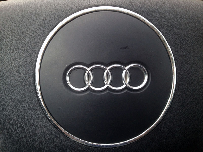

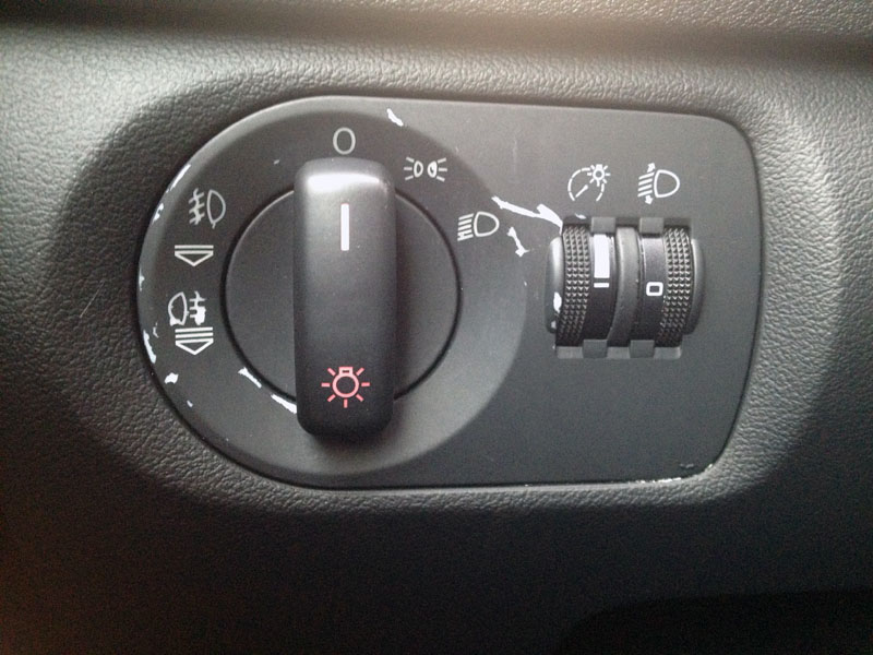

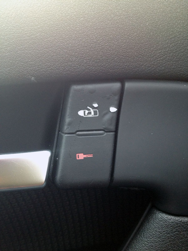

9 - Peinture intérieure
Plusieurs pièces concernées. Les principales :
- Molette de réglage des feux
- Milieu du volant
- Boutons + et - de la clim
- Frein à main
- Boutons de fermeture des portes
- Support de la poignée conducteur.
Est-ce qu'il y a quelques choses à faire pour réparer ça ? Combien couteraient les différentes pièces ?

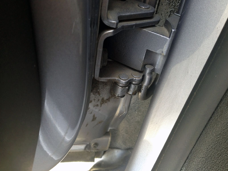

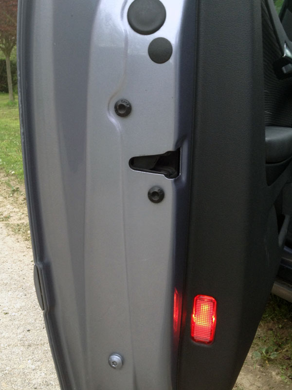

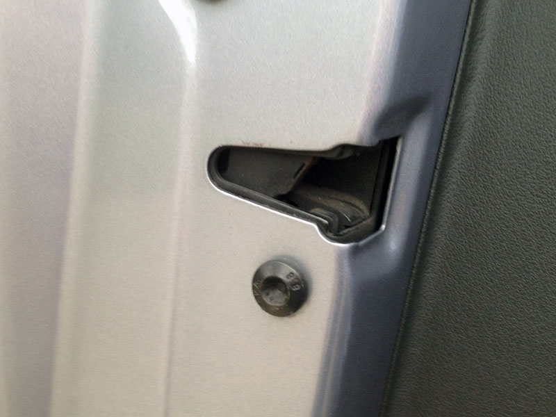

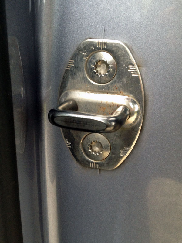

10 - Fermeture de la porte côté passager
La porte ferme mal, càd que si on la claque normalement elle se ferme, mais si on essaie de la claquer doucement (enfin, avec assez de force pour la fermer quand même !!), elle reste ouverte, contrairement à l'autre porte. Les différentes pièces n'ont pas l'air endommagées...
Est-ce qu'il y a qqch que je pourrais faire pour résoudre le problème ou essayer de déterminer plus précisément d'où il pourrait provenir ?

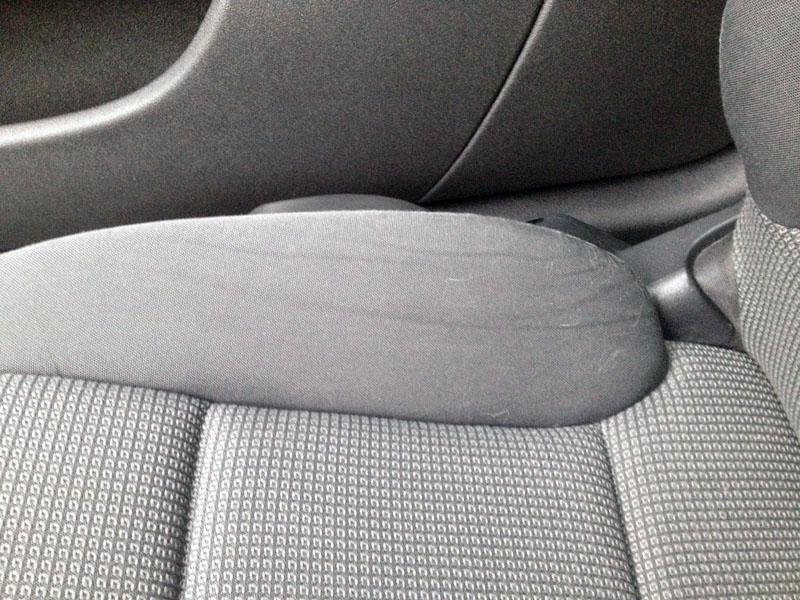

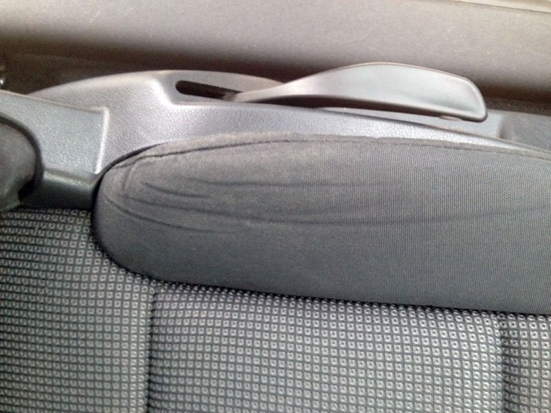

11 - Déformation des sièges
Les deux sièges avant sont légèrement déformés sur le côté, et pas moyen de savoir d'où ça peut venir...
Est-ce que vous avez déjà eu connaissance de ce problème ?

Pour la 11, j'ai sensiblement la même chose, mais là rien a y faire je pense,

Pour le 1 ventilation faut racheter tout l'event.
Pour le 2 c'est normal je crois.
Pour le 6 tu as le gris argent metalisé. Ref: LY7W. 10 euros le stylo chez Audi.
Pout le 9 les pièces peuvent etre changées. Les pièces sont cheres! Voir sur Ebay.de
Pour les boutons de clim faudra changer l'ensemble de la commande de clim. Se trouve facilement sur Ebay.fr

Je confirme que c'est normal pour les points 2 et 3. J'ai la même chose sur mon A3 de 2011.
Pour le nettoyage, Valet Pro Heavy Duty Extraction Cleaner. Vu la tronche des taches tu le dilues en 1:20 (ne le concentre pas plus !) dans un spray. Ensuite, tu aspires ou tu éponges à la micro-fibres. Couvre le plus possible les autres zones.
Si tu as d'autres tâches sur des zones plus "planes", tu peux louer un injecteur / extracteur pour récupérer toutes les tâches. Même produit de nettoyage dedans (qui est fait pour)

1) Hormis changer l'aérateur, pas de solution à mon sens. :(
2) C'est normal

4) Il doit y avoir un joint défecteux qqs part. Je te suggère de démonter l'AB pour vérifier ça et/ou de simplement retirer le cache comme si tu voulais changer l'ampoule et d'y mettre un tampon hygiénique (oui, un tampax) pendant 24h. C'est une ruse utilisée par les photographe sous-marins dans leur caisson d'appareil photo pour absorber l'humidité. Ca coûte pas cher et ça peut probablement résoudre ton problème ;)
5) Pas d'idée, sinon regarde le prix sur un site comme Oscaro ou équivalent, ça devrait déjà alléger la facture
6) Oui, stylo retouche ça peut marcher. Pour la référence de la peinture, la concession la trouveras avec ta carte grise avec le n° de châssis.
7) Un polish style scratch
8) Pas d'idée :(
9) Regarde dans la section A4 (B6 de mémoire), qqn a fait un tuto pour restaurer tous les "plastiques qui "pèlent") sinon dans la section entretien
10) Pas d'idée :(
11) C'est probablement parce que l'ancien proprio s'asseyait sur le bourrelet latéral pour monter ou descendre de voiture. C'est probablement usée par le frottement avec les vêtements. Donc un nettoyage en profondeur du tissu atténuera peut-être le problème, mais tu ne le feras pas disparaître complètement. :sic:

Pour 6), 7) et 9) vas jeter un oeil sur des forums comme cosmetique-auto.com ou detailing-art.com. Certains sont capables de faire des miracles :blink: :jap: !
