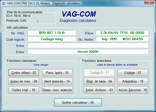

J'ai été dans le module 55, par contre je n'ai pas bloc de mesure. J'ai été réglage de base et la j'ai mis groupe 002 et le met erreur. Et ce que c'est bien la qu'il faut aller? Quand je test les différents réglage de phares ( innée, outre, raise,...) les phares bougent bien.

Pour les blocs de mesures, c'est le bouton 'Grpes de mes'.
