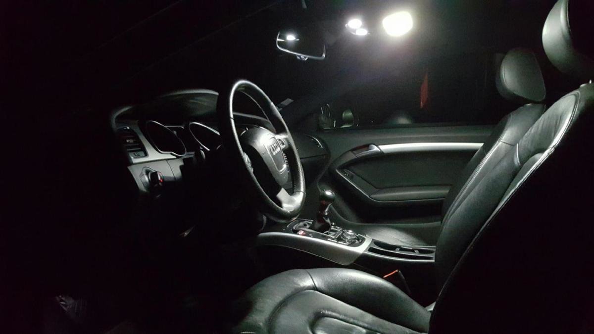

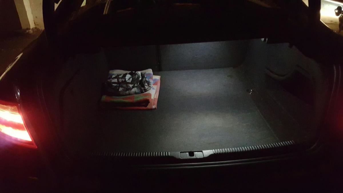

  4. Installation full Led Intérieur fait en 1h Voici le résultat. Me reste seulement à commander l'éclairage de plaque ainsi que les AB. Suivi photos Suivi

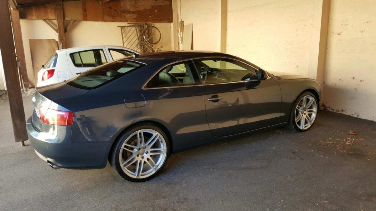

  5. Nouvelles photos de la titine après nettoyage complet =)

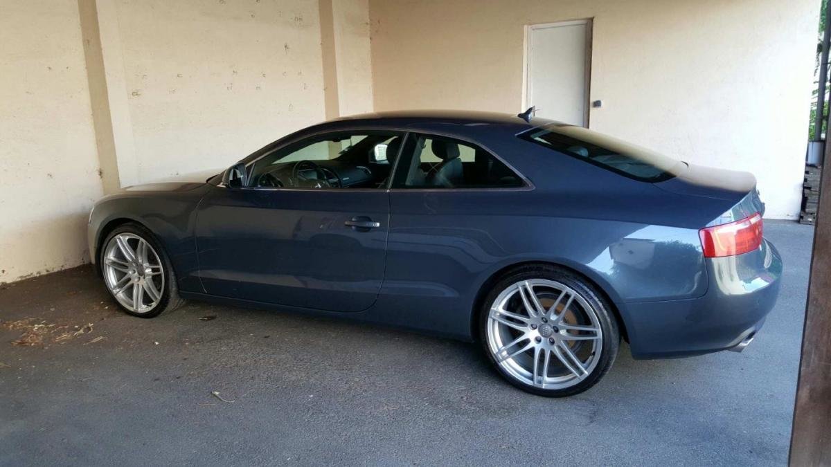

  6. Bonjour à tous. Voilà ma nouvelle acquisition. A5 3.0 TDI Quattro Ambition Luxe 2008. J'ai fais monter des jantes Rs4 20 pouces. Donc il y a une photo avec les anciennes jantes.
