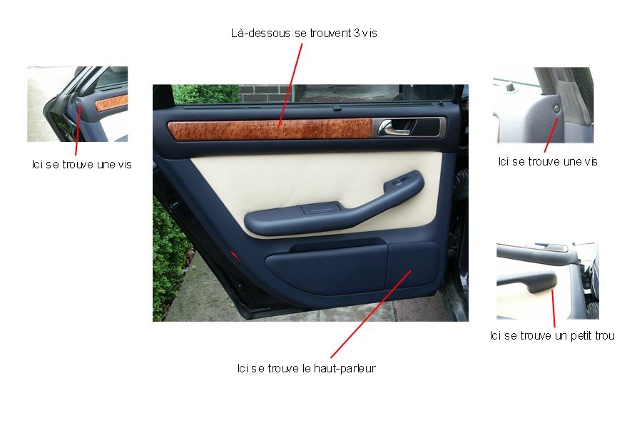

J'ai déjà lu tout ce que vous avez dit sur le sujet mais je n'ai pas retrouvé les renseignements me permettant d'entreprendre le démontage de la garniture intérieure sur "mon" modèle. J'ai assez peur de faire des griffes ou des coups disgracieux.
Si une bonne âme pouvait me renseigner, ce serait bien sympa.
Je joins une photo de ma portière pour info.
Merci ...
Hello !
Bon, alors, commence par dévisser les 2 vis ( celles que tu as indiquées )
Le petit trou sert à enlever la commande de vitre élèctrique, tu y enfonce une tige dans la direction de la commande, et celle-ci dégage ( c' est bien vu ce systeme )
Enlève le cendrier, je sais pu s' il y a un vis qui traîne en dessous...
Ensuite, tu prens a pleine main ( par le bas ) la garniture de porte et tu la fait glisser vers le haut ! Et normalement, çà sort, et fait gaffe aux connections élèctrique et la tirette de la gâche.

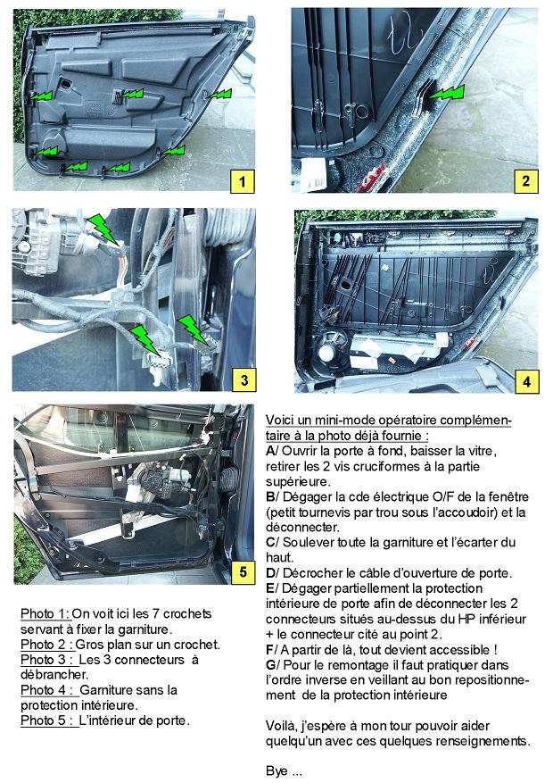

Ben voilà, il a fallu le temps que je me décide, mais maintenant c'est fait, le HP est remplacé.(encore merci à Highto).
Et si ça peut servir à quelqu'un j'ai pris quelques photos et je les ai commentées.

Salut, je crois que ma pièce jointe n'a pas passé(elle faisait plus de 600 Ko).
