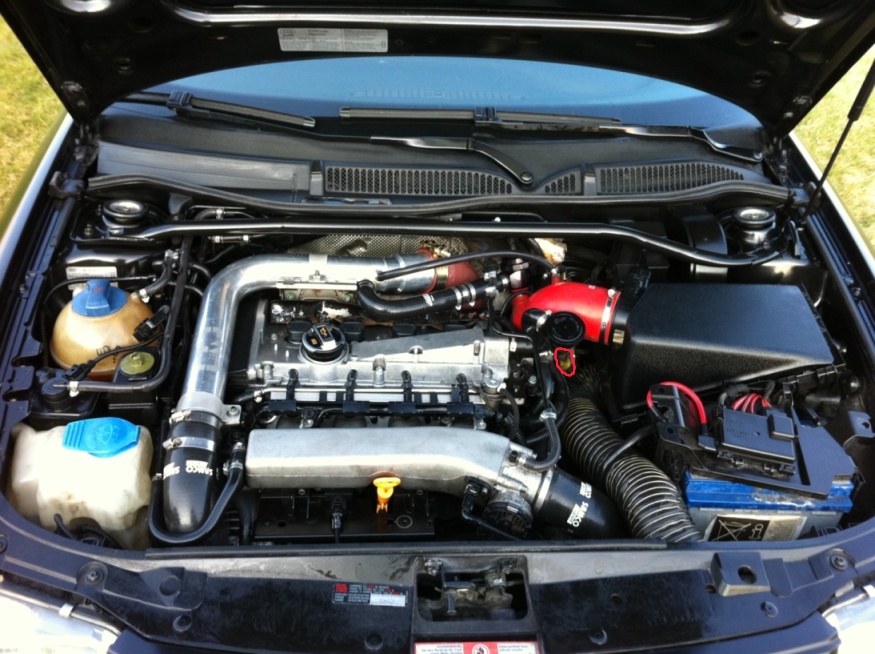

J'ai trouvé çà sur le topic de Julien:
Petite news :coucou:
Hier démotage de l'ensemble des durites qui se trouvent sous la pipe d'admission et découverte d'une bonne fuite sur la petite durite coudé qui se branche sous la pipe :furious: mais ça tombait bien puisque j'avais le kit Forge pour les changer :bigsmile: avec en même temps changement de la pompe aspirante, du reniflard et de la durite rigide qui va au reniflard :bigsmile:
Premier ressenti, accélération plus franche en bas :bigsmile: mais d'après les premiers log que j'ai fait il manque toujours 0,3b de pression par rapport à la consigne... Mais je dois ne refaire un pour confirmer <_<
Reste à voir le turbo si il n'a pas de fissure et je pensais éventuellement à une wastegate fatiguée... Avis des pros ?? :bigsmile:
Bizarrement, je comprends pas le rapport de la première photo avec les durites Forge :blink: :blink: :blink:
+1 pas facile a comprendre, quelqu'un pourrait nous mettre un lien avec la vue "éclaté" de cette partie du moteur avec Etka :coucou:

Ben la première photo c la continuité du circuit sous la pipe ;)
