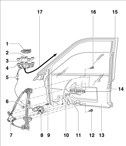

je cherche a démonter le mécanisme de lève vitre électrique AVG sur mon A6 2.5 de 97 . j'ai réussi a démonter la garniture et d'après ce que j'ai vu en dessous il est riveter par des rivets en acier ( par l'intérieur de la porte ) . ce qui m'inquiète le plus c'est le systeme de fixation qui tiens la vitre sur le mécanisme . si quelqu'un pouvais m'aider ca serai sympa .

Riveté??? tu as bien une A6 premiere génération en 5 cylindres?
Sur la mienne c'est tenu par des vis, c est simple à changer
1 Descendre la vitre en bas.
2 Démonter la contre porte
3 Enlever l'agrafe en métal (repére 10) qui bloque le bas de la vitre contre le doigt qui coulisse dans le rail de montée/descente.
4 Remonter la vitre tout en haut en la tirant par le haut.
5 Devisser toutes les visses qui maintiennent le mécanisme de léve vitre.
6 Le sortir par le bas.
Et c'est tout...
Il faut biensur penser à débrancher les diverses prises électriques...
