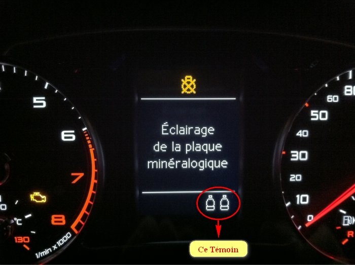

Bonsoir tout le monde
Voila besoin d'aide pour m'eclairer.. :icon3: concernant ce témoin .
Un grand merçi par avance a vous toutes et a tous
cela signifie qu il te reste 2 bouteilles d'eau dans le coffre :bigsmile: :bigsmile: :bigsmile:
2 places avant n ont pas encore mis leur ceinture.voila tt
J'aurai plutôt dit les passager arriéré non pas mis leur ceinture. Mais ça ne jeep pas, ça affiche juste les 2 siéges !!!
Plus sérieusement, il s'agit du témoin de contrôle de pression des pneus ; à condition d'avoir mémorisé la dernière mise en pression.
Bonjour tout le monde ,
Bergen13100 , ce n'est pas celui la non ,
le témoin de contrôle de pression des pneus
Merçi par avance pour tous vos réponses.
Modifié par AudisseeOne
Il s'agit des témoin de ceintures arrières
Deja teste quand mes enfants montent a l'arrière
Oui j'avais raison aussi, Mustapha se ne sont pas les place avant mais arrières !!! L'avant tu as un témoin lumineux rouge et ça beep.

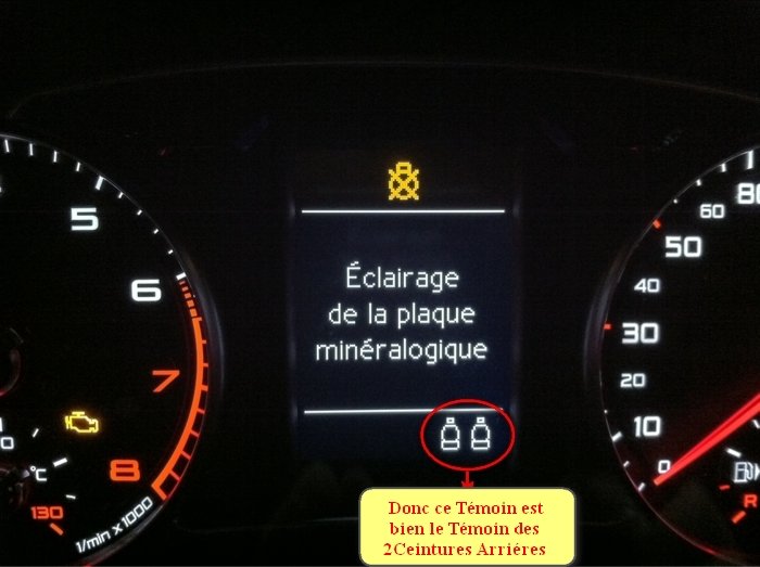

Bonjour a toutes et a tous
Avant tout un grand merçi à vous tous , donc est-ce qu'on peut se mettre tous d'accord ,
qu'il s'agit bien du témoin de ceintures arrières ok
:thanks: pour votre participation.
Le bip à l'avant est très pénible mais une manip au VAG-COM permet de le désactiver ( Bip+Témoin)
OK, merci de vos précisions et autant pour moi !
Il est vrai que ça ressemble plus à 2 pneus qu'à 2 ceintures arrière ...
Ceci dit, dans le "mode d'emploi", ce n'est mentionné nulle part ; c'est là que ce forum est vraiment utile : merci à tous.
ben ça ressemble tout de meme bien à des sièges ces dessins, j'ai pas eu besoin du mode d'emploi pour ça...
