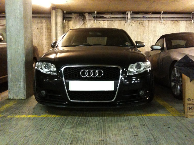

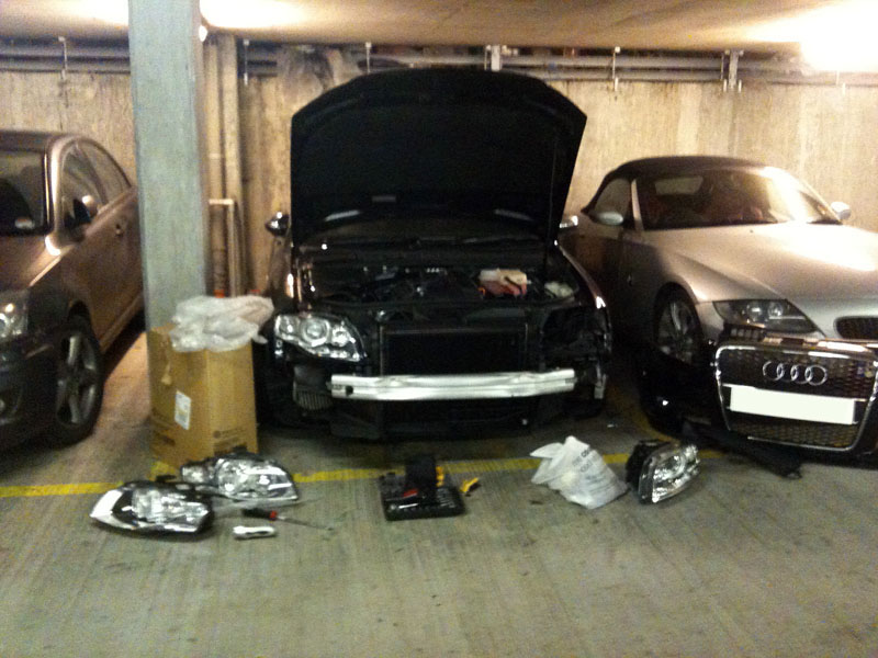

Posté 12 Janvier 2011 - 00:56
C17LJR, le 11 Janvier 2011 - 16:28, a dit:
Avez-vous besoin de les coder dans le b7? J'ai connecté le mien sur la B6, juste plug & play. seul problème étant qu'ils proviennent d'une cabine afin sanglante forme totalement différente!
Ils ne sont pas plug & play, ils ont besoin d'un câble adaptateur & codage avec VAG-COM. J'ai besoin de courir un fil du câble pour les pieds jusqu'à la & insérer 2 broches dans le faisceau de câblage intérieur de la voiture avant de changer certaines valeurs avec VAG-COM. Au moins ils sont la même forme que
_Marc_, Le 11 Janvier 2011 - 16:49, a dit:
Si elles sont le nivellement automatique dont vous avez besoin des capteurs de niveau trop
Ils doivent être techniquement, mais je n'ai pas acheté le câble Kufatec pour cette fonction car il était de £ 300 de plus! Devrait être bon comme ils sont et le réglage manuel fonctionne toujours. viens de recevoir mon MOT donc j'ai un certain temps à se soucier des conséquences
