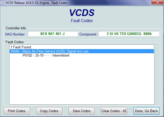

Bonjour cela fait presque 2 semaine que j'ai acheté cette voiture
(A4 V6 2,5L TDI de 2004) et me voila avec ce defaut
sur le tableau de bord....
Apres recherche sur le forum, c'est un defaut connu, ca viendrait des clapets d'admission d'air...
J'ai réussi a effacer le defaut avec VAG-COM, mais c'est réapparu 2 jours apres, j'aurais donc voulu savoir ou se trouve ces clapets, ou si il y'a d'autres causes pour ce probleme, merci !!

Oui apparament ce sont les symptomes recurent,
c'est pour ca je voudrais controler ces clapets ou papillons voir ce qu'il en retourne...
J'ajoute le screen du defaut le capteur (G70) debimetre ??
Modifié par Wil-78
J'ai nettoyé le debimetre, le defaut est parti mais 600km apres rebelotte..
C'est quoi la politique de AUDI sur leur probleme de debimetre ?
il prenne en charge? une parti au moins ?
  • 4 mois plus tard...
J'ai trouvé l'origine du probleme, un tuyau rigide etait mal monté et le join manquant...
J'ai fait un joint, et resseré correctement le tuyau et plus de DF depuis (4000km)
