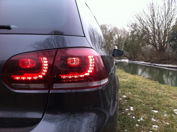

Ponçage et ouverture des phares arrières:
Je confirme ce que disait Seb1979, c'est assez facile à faire. L'opération m'a pris environ 1h: 30 min pour la première partie et 30 min pour les 3 autres une fois le coup de main pris.
Reste plus qu'à faire le masque qui va bien et refermer le tout.
Je pense partir sur un collage à l'epoxy pour une bonne solidité et passer une couche de mastic spécial phare pour une bonne étanchéité.
J'ai également trouvé un verni noir fumé:
A suivre donc (là je vais me coucher :coucou: )

En fait je voudrais le résultat suivant:
ou à ça (en plus OEM)
Un noir brillant et surtout pas opaque. Je pense que ça ira mieux avec l'arrière de la voiture (vitre arrière, valence,...).
Je ferai le test sur une partie déjà et si le résultat ne me plait pas je le reponcerai pour passer un vernis transparent.
Vous pensez quoi des vernis en bombe?

Les phares FULL Black sont montés.
Un grand merci à CyrilS qui a démonté le PC en un temps record :race: . Je n'y serai vraiment pas arrivé sans lui :sic:
C'était une super rencontre avec un grand passionné bien sympa et une jolie voiture qui devrait encore s'embellir sous peu :lover:.

ca a l'air de bien claquer!!!! dommage qu on voit pas de plus pres... :coucou:
Il suffit de demander :bien:
Modifié par Madingwada
