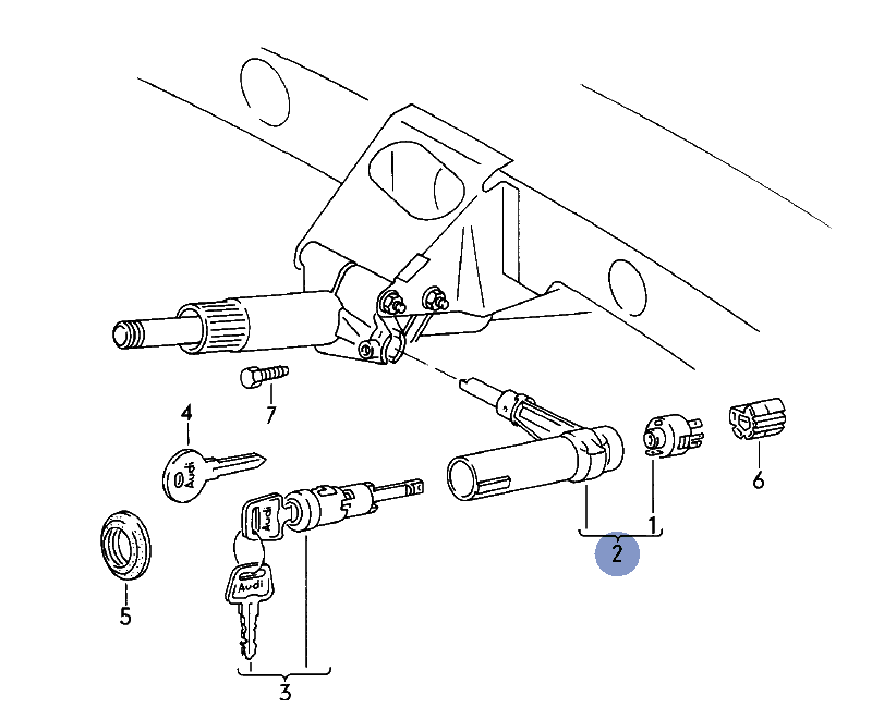

Petit schéma joint.
En fait ce qui t'interesse c'est la piece 1 d'après ce que je comprends.
Je pense qu'il faut demonter la garniture de la console centrale pour cela...
La ou tu en es, tu as en face de toi la vis 7, a devisser avant de sortir le Neyman

Petit schéma joint.

Tu as raison, c'est la pièce 1 qu'il me faut changer, le contact est très irrégulier sur la borne 86s ; je ne sais encore à quoi elle correspond, mais cela colle avec la panne de pompe à carburant. Par contre, j'ai pu l'enlever sans toucher à la console centrale ; pas très facile... Mais c'est fait.
Je n'ai donc pas besoin de démonter le Neiman.
Merci pour le schéma, et le courage !
