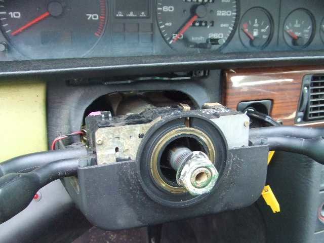

leonleblu a répondu à un(e) sujet de leonleblu dans 200 5E / 200 5T / 200 / 200 Turbo / 200 quattro
>> Bonne nouvelle! Non ! Je me suis trompé... La borne 86s est alimentée quand la clé est enfoncée ; c'est pourquoi en tournant la clé cela semblait donner du courant par intermittence: c'était quand j'appuyais sur la clé. Je suis donc reparti à 0, ou plutôt je pense que le circuit est coupé au niveau d'une vieille alarme Véglia qui comporte beaucoup de fils... > J'espère pour toi que la pièce est encore dispo en neuf... Je n'en ai plus besoin, mais je l'avais trouvé ICI. A suivre... -
Bonjour, Tu as raison, c'est la pièce 1 qu'il me faut changer, le contact est très irrégulier sur la borne 86s ; je ne sais encore à quoi elle correspond, mais cela colle avec la panne de pompe à carburant. Par contre, j'ai pu l'enlever sans toucher à la console centrale ; pas très facile... Mais c'est fait. Je n'ai donc pas besoin de démonter le Neiman. Merci pour le schéma, et le courage ! -
Merci à vous deux. j'ai réussi à enlever le carénage inférieure de colonne de direction (un collier enserre cette colonne et est atteint avec un tournevis mis obliquement dans un orifice ovale dans ce carénage). Une fois le collier desserré, le commodo et le carénage se dégage de la colonne de direction. Par contre, cela ne me donne pas beaucoup plus d'accès au Neiman. A suivre. -
Bonjour tous, Nous sommes arrivés, avec l'aide de membres du forum d'AudiCollection.net, à l'idée que le courant pour alimenter la pompe de carburant de ma 200 qui ne démarre plus est peut-être bloqué au niveau du contact du Neiman. Pour le vérifier, je voudrais accéder à celui-ci, mais je n'y arrive pas ; j'ai enlevé le capot supérieur de commodo, le volant, mais n'arrive pas à oter le capot inférieur de commodo, ni le commodo lui-même. Qui peut m'aider ? Par ailleurs le contact général du Neiman fonctionne quand même (ainsi que le contact démarreur), aussi n'y a-t-il pas un autre endroit où le courant pour la pompe ne passerai pas ? A noter que le courant arrive trop faiblement au relai de pompe 215 de la boite du compartiment moteur (6 à 12v, sans fusible et 0,4v avec le fusible de shunt posé sur le relai...(le fusible N°13 de la boite est bon :Kraftstoffpumpe). Merci!

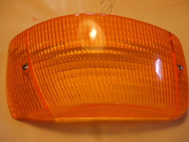

> je crois qu'il ne reste malheureusement que de la piece d''occasion. :( Et oui, même si je n'ai pas exploré tous les sites de pièces d'Europe, il serait étonnant qu'un site non visité ait ce type de pièce :-) >essaie sur le boncoin.fr Ca y est, j'ai écrit au vendeur de sa 200 en pièces. >bon courage Merci ! Il est dommage qu'une telle petite pièce ne soit plus fabriquée, d'autant que la casse de celle-ci est très élevée et qu'il y a un marché :-)) Il existe je crois des fabricants de pièces en plastiques (dont les cabochons) pour les "anciennes", mais je ne retrouve plus les adresses. Je réessaie en langue allemande, mais c'est dur ! Et j'avais bien testé "blinker" sur divers sites allemands. Je vais m'orienter vers les casses, mais dans ma région, il n'y a pas de 200. Peux-tu me confirmer que les clignotants de 100 sont bien différents de ceux de la 200 ? Je vais chercher les sites de pièces d'occase et de "casse" ; en connais-tu de performants ? Merci pour ton aide, -
Bonjour, Après deux jours de recherche sur le Net, je me résouds à poser la question suivante: où puis-je trouver des cabochons de clignotant avant pour les audi 200 ? J'ai lu divers forum, trouvé des adresses, mais pas de cabochons ... Rien sur les sites français de pièces (Oscaro, etc..). Rien chez Hella (comme partout on ne trouve que les répéteurs latéraux). Que les feux arrières sur Custom Auto Craft. J'ajoute que l'article est épuisé chez Audi (au moins le clignotant droit !). J'imagine enfin qu'il est possible d'en trouver sur des sites allemands, mais ma connaissance de la langue est nulle...Un essai de traducteur et la recherche chez D&W n'a rien donné. A noter que les cabochons sont de la marque Sidler, modèle 1282. En septembre 2007, Seb308 en cherchait pour sa quattro (ce sont les mêmes) : en as-tu trouvé Seb ? Merci de votre aide. http://img510.imageshack.us/img510/4281/photo005ui6.jpg http://img413.imageshack.us/img413/2353/photo008cb5.jpg
